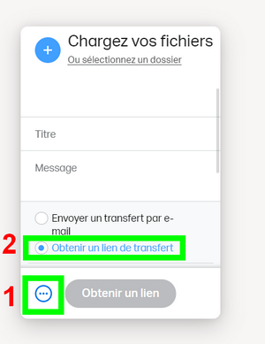

Toto61 Posté(e) le 10 janvier 2022 Posté(e) le 10 janvier 2022 (modifié) Merci pour la vidéo @Delta. Aucun soucis pour la mise en place du processeur, il est bien en position. Le "choc" que tu vois est normal, et prévu lors du lockage du berceau, c'est ce qui permet la pré-ejection de cette protection en plastique. @criscor62, tu as moyen de m'envoyer un fichier audio des Bips entendus actuellement ? Pas besoin de mail pour WeTransfer, tu clic sur les "3 points" pour obtenir la fonction "lien de transfert" comme ci dessous. Pour ce qui est de l'alim, il serait tout de même invraisemblable qu'une 450W, même bronze, n'arrive pas à faire décoller un simple proc ! Modifié le 10 janvier 2022 par Toto61

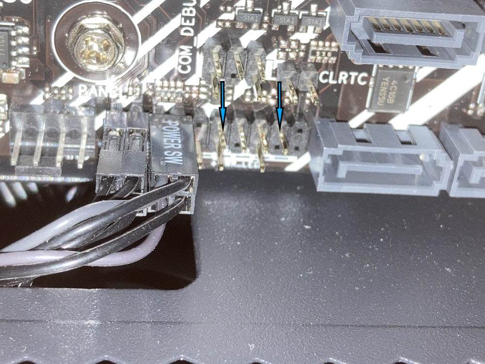

Toto61 Posté(e) le 10 janvier 2022 Posté(e) le 10 janvier 2022 Tu peux me faire une photo précise de la zone sur laquelle est connectée le buzzer / speaker en bas à droite de ta CM ?
criscor62 Posté(e) le 10 janvier 2022 Auteur Posté(e) le 10 janvier 2022 @Toto61 Dû coup je regardais là j'avais mis la polarité à l'envers, mais bon je ne pense pas que cela changera grand chose. Par contre la polarité de power SW et du Reset je me pose la question car comme ont peut le voir sur la photo l'inscription est visible tandis que le Pled et HD led sont dans l'autre sens Mais si ont regarde sur le plan ground ça veux bien dire gris? Et que GRD veut bien dire noir? Donc pour moi c'est bien brancher? Mais????? Je suis explicite?
Toto61 Posté(e) le 10 janvier 2022 Posté(e) le 10 janvier 2022 (modifié) GND = Ground = Masse, et non pas Gris (et encore moins Grey, et ces 50 nuances ;-)). Sur un circuit à 2 fils comme Power ou Reset, il s'agit dans les 2 cas d'un simple interrupteur qui relis ces 2 fils. Pas de danger donc à les inverser, puisque de toute façon c'est le rôle d'un interrupteur de mettre en contact 2 fils. Habituellement, les indications sur les connecteurs doivent pouvoir être lu sans devoir les débrancher (PowerSW vers le haut, et ResetSW vers le bas) c'est pour cela que les bornes sont inversées sur le schéma, pour les rendre lisibles. Pour le Speaker, idem, rien de méchant à l'avoir inversé, il sera capable de supporter les 5V par ses 2 pôles. Par contre, le speaker est-il bien à l'origine des 2 différents Bip que l'on entend ? Si tu démarre sans ce speaker, les 2 Bips sont-ils bien absent ? Modifié le 10 janvier 2022 par Toto61 1
