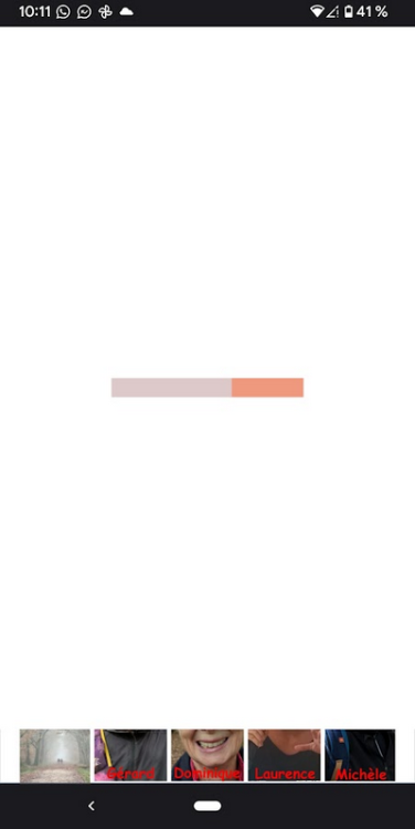

Oui, comme un soucis de rendu avec Chrome ? @calisto06, @Tulburite, @Le PoissonClown, quel est votre navigateur mobile sur votre mobile (iOS ou Android) ? -

Même chose, la barre de progression, et en bas, la même zone mais qui affiche le trombinoscope comme ci dessous. Je reprécise que cette zone n'est visible qu'en maintenant le doigt sur l'écran en bas, tout en le faisant défiler vers le haut... Dès que le doigt n'est plus sur l'écran, cette zone n'est plus visible. -

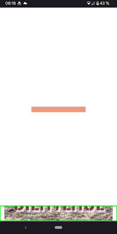

Toto61 a répondu à un(e) sujet de Pap0ose dans Internet et réseaux
Salut, Je viens de tester depuis Chrome sur mon Pixel 3aXL (Android 12) : Si je prends par exemple la page Bienvenue - Bessières marche nordique, j'ai une barre de progression qui reste sur la majeur partie de l'écran. Si je tente de faire défiler la page, j'ai une petite zone d'une 50aine de pixel de haut sur toute la largeur de l'écran, située en bas de l'écran qui fait défiler le contenu, uniquement visible le temps du déplacement du doigt. Dès que je relâche le doigt, cette zone disparait et laisse du blanc. Si je force l'affichage en mode ordinateur, la page s'affiche "correctement" (du moins, sur une seule colonne). -
