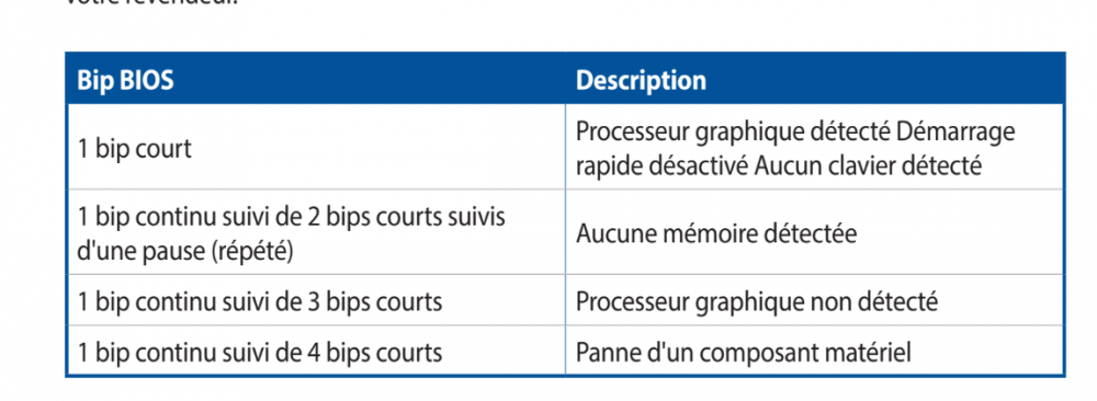

criscor62 Posté(e) le 10 janvier 2022 Auteur Posté(e) le 10 janvier 2022 Bonjour à tous, Là pour les news je n'airais le DD que demain. J'ai eu une explication de par @Toto61 concernant les bips logique; il me dis que le premier bip est normal, ce que on savaient déjà et que le moindre autre bips était un défaut à corrigé ce que on savait aussi plus au moins car le deuxième bip est plus sourd ce n'est pas un bip claire au niveau sonore. Considérons que ce soit un bip d'erreur il n'est même pas dans le tableau?? Je n'y comprend plus rien là non plus

criscor62 Posté(e) le 10 janvier 2022 Auteur Posté(e) le 10 janvier 2022 Bonjour Toto61, Pour revenir tout d'abord au bip, oui le premier bip est normal mais le deuxième est plus sourd et si l'on re garde le tableau des bips vu que le premier et normal, après il n'y a pas de signification a ce que j'ai? J'ai un bip claire et un bip sourd. Et pour les ports j'ai essayer sur tout les pour puis avec un SSD en sata. Puis avec un autre que j'ai démonté avec un système d'exploitation dessus et sa ne marche pas n'on plus. Toujours le même démarrage et sans axé au BIOS

criscor62 Posté(e) le 10 janvier 2022 Auteur Posté(e) le 10 janvier 2022 ça me donne 3 bips qui est normal. 3 bips c'est pas de Ram. Mais là je ne pouvais plus l'arrêter le PC
Toto61 Posté(e) le 10 janvier 2022 Posté(e) le 10 janvier 2022 (modifié) Parfait, cela nous indique que la CM est capable de détecter qu'il lui manque de la RAM, et donc que le POST fonctionne. Tu peux donc rebrancher au moins un module. Par contre, c'est 1 Bip long + 2 Bip courts selon la notice de ta carte, et il est important de différencier la longueur des Bip pour la suite. On va regarder coté Processeur : tu vas juste débrancher le câble d'alimentation du processeur (le connecteur 8+4), et ne laisser que celui de l'alimentation de la CM (24 fiches). Ensuite, tu redémarres. Ca donne quoi au niveau BIP ? Modifié le 10 janvier 2022 par Toto61

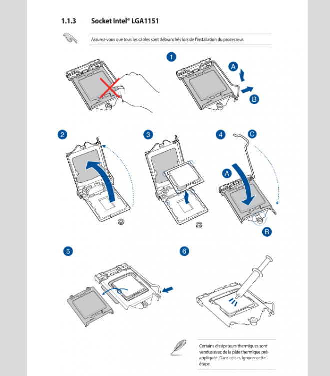

Delta Posté(e) le 10 janvier 2022 Posté(e) le 10 janvier 2022 il y a 7 minutes, criscor62 a dit : la vidéo de montage que j'ai faite pour qu'il me donne un avis, car là ça me faire perde du fric!! la seul chose qui me titille c'est les deux petite mention que j'ai fait ... Attendons @Toto61 le plastique noir moi je le retire avant de sertir le CPU. Ce qui me chiffonne c'est ici, on vois des pins je ne sais pas se que en pense potto toto

Toto61 Posté(e) le 10 janvier 2022 Posté(e) le 10 janvier 2022 (modifié) De toute façon il n'y a pas le choix pour le proc, sauf à forcer lorsque tu refermes le berceau, et péter le support. Le support dispose de détrompeur. Suffit de rouvrir, de retirer le proc et de faire des photos détaillées (avant nettoyage de la pate thermique), on va être vite fixé. Mais je n'y crois pas (de trop), il ne passerai pas le POST, et resterait muet, le CPU ne serait pas détecté. Modifié le 10 janvier 2022 par Toto61
criscor62 Posté(e) le 10 janvier 2022 Auteur Posté(e) le 10 janvier 2022 @Delta Oui mais ça cette photo c'est sur le premier montage le deuxième j'ai fait une vidéo que vous avez vu et je vous ais aussi fait voir que c'était la procédure de montage
criscor62 Posté(e) le 10 janvier 2022 Auteur Posté(e) le 10 janvier 2022 @Toto61 Delta a vu une vidéo de mon montage demande lui ceux qu'il en pense? Je l'ai rabattu comme sur la procédure et ça n'a pas forcer et le capot et sortie seul, il est éjecter normalement
Delta Posté(e) le 10 janvier 2022 Posté(e) le 10 janvier 2022 il y a 4 minutes, criscor62 a dit : Oui mais ça cette photo c'est sur le premier montage le deuxième j'ai fait une vidéo que vous avez vu et je vous ais aussi fait voir que c'était la procédure de montage je ne dis, mais je n'ai jamais pratiquer comme cela ... je vais dire chaque technicien a sa façon de faire. Sans doute tellement j'en ai vus que je prête plus attention je vais meme dire que c'est parce que vous avez un souci avec votre pc qui est neuf que je fait attention au trou de pin CPU. en fait moi quand je place un cpu, je regarde le sens c'est un impératif. Je le place, il épouse bien de façon plane sans être de traviole, je ferme "serti" le cpu et j'enchaine avec sa pâte et sont ventilo je vais dire je prend quoi 5 a 10 sec il est placer serti
criscor62 Posté(e) le 10 janvier 2022 Auteur Posté(e) le 10 janvier 2022 @Delta Et sur le premier montage j'ai fais le même que sur le deuxième. Deux erreurs de ma part voudrait dire que j'ai parkinson??
Delta Posté(e) le 10 janvier 2022 Posté(e) le 10 janvier 2022 il y a 3 minutes, criscor62 a dit : @Toto61 Delta a vu une vidéo de mon montage demande lui ceux qu'il en pense? Je l'ai rabattu comme sur la procédure et ça n'a pas forcer et le capot et sortie seul, il est éjecter normalement je l'ai encore, je vais la repasser en down https://1fichier.com/?0kbyv3jgegox7to9fs8b @Toto61 1
Delta Posté(e) le 10 janvier 2022 Posté(e) le 10 janvier 2022 en fait ce petit capot plastoc noire, admettons que pour x ou y raison vous retirez le CPU. Vous allez remettre le capot noire avant ? dans la vidéo que je donne pour que toto regarde, on vois clairement un choque lors de cette éjection de capot noir... C'est ce qui m'as interpeller moi je le vire direct avant sertissage, maintenant c'est ma facon de faire. Chacun a la sienne
