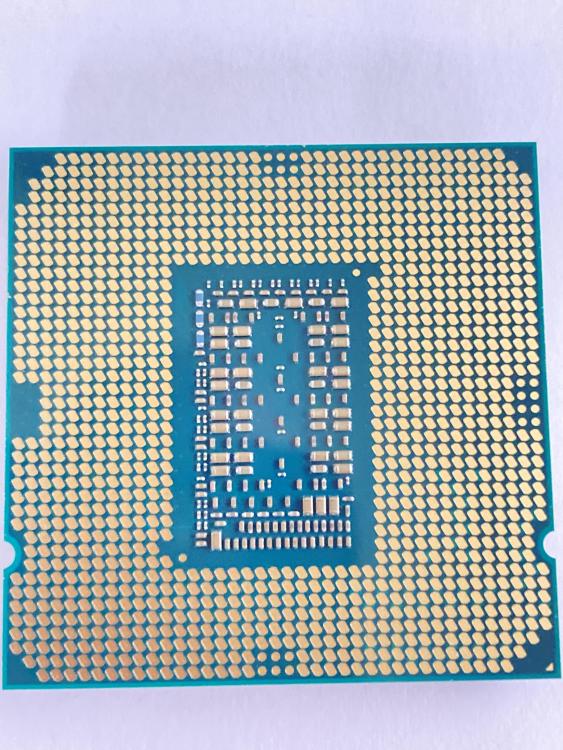

Voilà je viens de faire une petite compil de toutes les photos que j'ai faites au niveau du Socket. (Je voulais aussi me rassuré de ce côté là) Je vais parler de ça car Asus avait mis en doute avec la première carte qu'il y aurait des pins tordu au Socket. Dites moi ce que vous en pensé? Mais moi la je ne vois aucune pins tordu. Attention à l'effet d'optique!! Les pins sont de forme comme le dessin industrielle que j'ai fais (joint, ne pas divulguer)
il y a 59 minutes, criscor62 a dit :
hello comme cela je n'en vois pas...
puis plus on zoom moins la qualité est bonne.
une bonne astuce est de encore une fois tout démonté et mettre la CM le plus a plat possible a l'horizontal, ensuite avec une bonne lampe de poche ou votre smartphone, allumer la lampe et commence a la braquer sur le socket. On vas voir apparaitre les pin et si un se décale, ou coucher ou encore retirer arracher, on vas l'apercevoir
le but est de regarder dans les rangé voir si une tête ne dépasse pas
vous l'aurez compris tout le monde bien aligner comme a l'armée :c_lol2:
C'est très compliquer à voir il faut trouver une des formes comme je l'ai "dessiné" et je vais dire un peu l'imaginé sur la photo en gardant en tête la forme et là vous aller normalement voir apparaître les crochets en question. c'est la façon que je les vois maintenant ça fait un peu "dessin animé" :not-sure:
