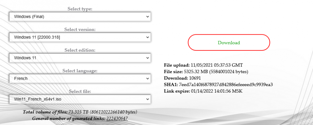

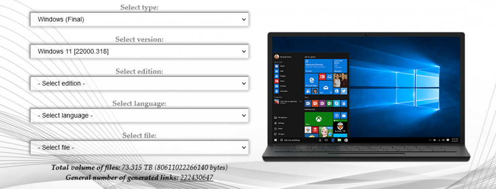

Delta Posté(e) le 13 janvier 2022 Share Posté(e) le 13 janvier 2022 (modifié) https://tb.rg-adguard.net/public.php Modifié le 13 janvier 2022 par Delta Lien vers le commentaire

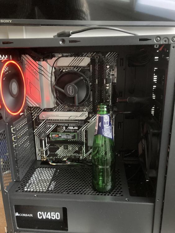

criscor62 Posté(e) le 13 janvier 2022 Auteur Share Posté(e) le 13 janvier 2022 @Delta @Toto61 En plus de tout ça il garde bien les bière au fais 2 Lien vers le commentaire
Delta Posté(e) le 13 janvier 2022 Share Posté(e) le 13 janvier 2022 le setup est super propre et nickel ... Agencement de câble parfait ! Un pc agréable a bosser a l’intérieur 1 Lien vers le commentaire
