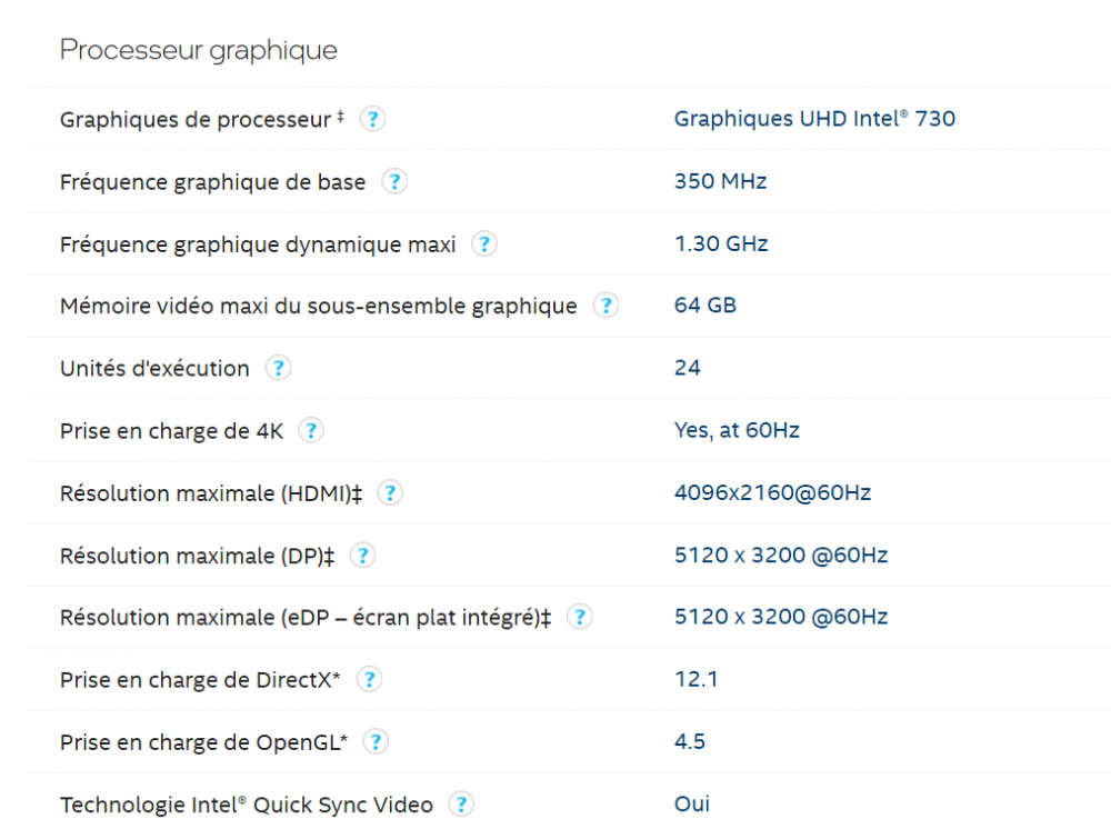

à l’instant, criscor62 a dit :
Ont est à 60Hz aussi
certaines téloche ne marche pas en native.
il y a un drivers qui s'appelle UHD 730 que l'on doit aller chercher sur Intel ici :
https://www.intel.com/content/www/us/en/support/products/212683/graphics/graphics-for-11th-generation-intel-processors/intel-uhd-graphics-730.html#drivers-software
si c'est une tv a proprement parler donc pour regarder France 3 ou Tf1 ou encore action etc, il y a peut être un problème d'affichage, a cause que le driver n'y est pas.
Il faut savoir que la première installation d'un Windows ou après avoir formater, on re installe Windows sous des drivers basique. donc juste pour dire d'avoir un affichage.
entre un écran pc et une téloche, il y a une énorme différence au niveau de la fréquence et de la résolution
Avez vous tester sur un écran pc proprement dit

et des fois faut trouver un compromis dans la résolution avec la téloche et l'écran pc car j'ai deja eu un message comme quoi j'avais dépasser la reso max de l'écran pc pendant que la téloche, elle, réclamait plus
Le CPU lui, tant qu'il n'aura pas sont driver UHD 730 il ne donnera pas sa reso max donc la téloche ne recevra pas ce qu'elle tolère ou demande au min.
Bref on tourne en rond. Il faudrait tester sur un écran pc prévu a cet effet

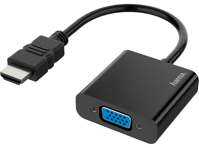

  • Solution
il y a 35 minutes, criscor62 a dit :
J'ai un  câble VGA/HDMI
j'ai aussi un câble "adaptateur" HDMI/VGA
fee_786_587_png
cela marche très bien
en fait ma CG n'as pas de VGA port mais uniquement HDMI DP et une autre DVI mais pas VGA
je passe par cet adaptateur et tout baigne
  • J'adore 1
Lien vers le commentaire
Bon les bips je crois que c'est parce que j'avais tout débranche, mais vous m'avez sauver là car j'ai le BIOS enfin pour le moment disont que j'ai un écran grâce à la petite touche de @Delta avec cette adaptateur.

Une chance que j'ai parlé de cet adaptateur dès lundi... ;-)
Le 10/01/2022 à 18:18, Toto61 a dit :
Actuellement, tu es relié en HDMI sur une TV : peut-on envisager un branchement sur un écran PC disposant d'un port HDMI (ou DP), quitte à utiliser un adaptateur HDMI vers VGA (ou DP vers VGA) si l'écran n'est pas récent, pour ôter toute incompatibilité avec cette TV ?
  • Ahah 1
Il y a 1 heure, criscor62 a dit :
En fait ce n'est pas mon but de ne pas passer par la TV car c'est ce que je veux faire. Mais quitte à acheter une petite carte graphique. Je n'ai pas besoin de grand chose mais ça, je veux passer par la TV pour aussi divers choses
Tu n'auras pas besoin d'acheter de carte graphique. Le problème se pose actuellement, car pour le boot, la TV ne semble pas accepter la résolution. Donc, il faudra utiliser cet adaptateur HDMI > VGA uniquement lors de l'accès au Bios (ce qui est rare, sauf à vouloir booter sur une clé USB ou effectuer des réglages particuliers). Une fois que ton Windows sera installé, et que le pilote du chipset graphique sera à jour, tu pourras utiliser ton câble HDMI sur ta TV. Pas besoin de carte vidéo dédiée.
