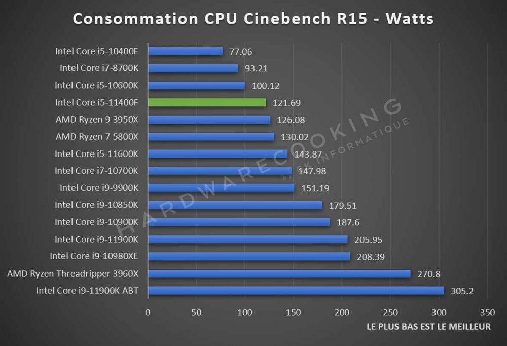

Delta Posté(e) le 12 janvier 2022 Posté(e) le 12 janvier 2022 Le 12/01/2022 à 13:15, criscor62 a dit : Le CPU demande une moyenne de 65W PDT, le reste prend quoi 100W? Expand deja pour les watt d'un CPU il y a deux choses a ne pas confondre. 65 W TDP c'est l'enveloppe thermique. Ce qui veux dire sans rentrer dans les terme trop technique qu'il faudra un ventilo capable de refroidir 65 W tdp au min pour ne pas voir un emballement de la chaleur produite par cette énergie. votre CPU réclame une alim de : Alimentation système recommandée Alimentation PC de 600W. Vous en êtes loin et de plus vous êtes en Bronze. ensuite, il faut savoir qu'au lancement du pc il y a une crête. Vous avez parler hier que votre matos était protégé. je suis d'accord, mais les crete c'est pas votre Alim qui les provoque, mais bien tout votre matos, tout vos éléments qui se mettent en marche et donc qui font des pics de puissance et qui réclame des Watt on parlais de 65W TPD, oui, mais un CPU ne se limite pas a 65W au bas mot votre CPU réclame 121 Watt et il peut faire des crête jusque 272 W
Delta Posté(e) le 12 janvier 2022 Posté(e) le 12 janvier 2022 c'est le problème de beaucoup de monde et même dans le monde de l'informatique les techniciens etc. il voie TPD ok, c'est bon, mais pas du tout!!! C'est comme les CG on vois 120 W TPD, ok c'est bon. Mais encore une fois pas du tout, là je vais dire vous devez doublez ce chiffres sur les CG donc en reprenant une 120W vous devez voir 240W dans votre cas la CG ok vous n'en avez pas mais imaginez celui qui a une 300W Bronze, et qui veux mettre une CG a 120W TPD et sont proco I5 11400 qui peut faire des crête a 270W
