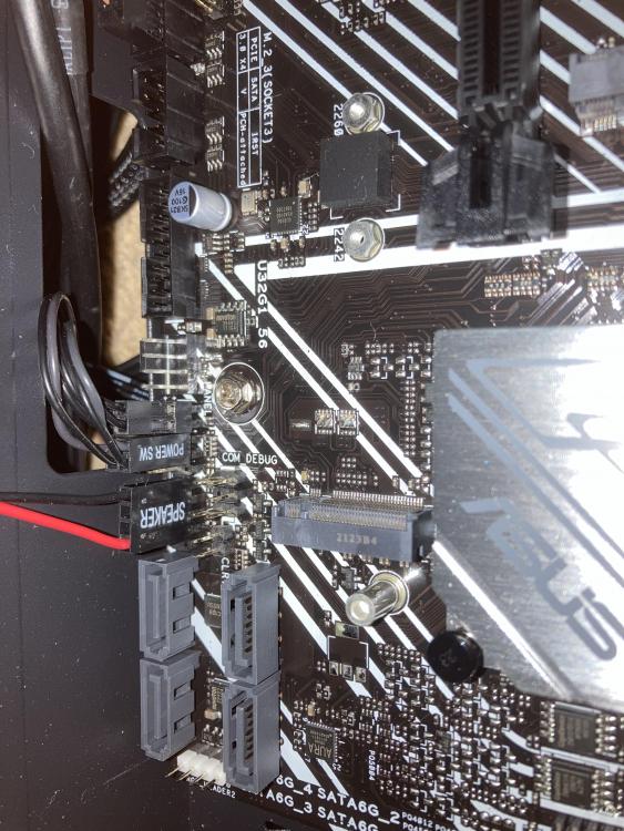

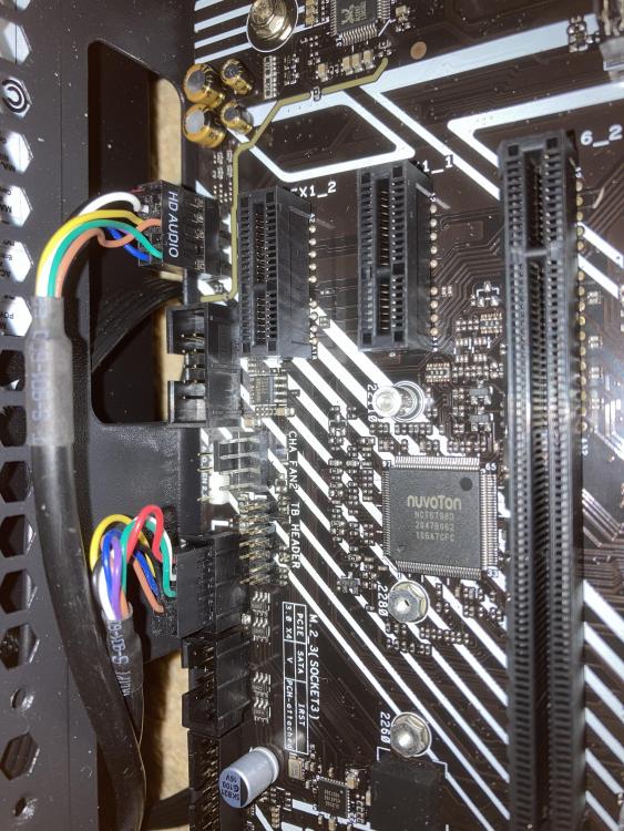

Delta Posté(e) le 9 janvier 2022 Posté(e) le 9 janvier 2022 il y a 4 minutes, criscor62 a dit : Pour le deuxième ergot c'est Ok? j’attends la deuxième vidéo... cet ergot me semble bizarre .. maintenant si vous me dite qu'il ne crée pas d’épaisseur ...
criscor62 Posté(e) le 9 janvier 2022 Auteur Posté(e) le 9 janvier 2022 Oui l'ergot j'y ai regardé en deux fois. En fait il est comme ça
Delta Posté(e) le 9 janvier 2022 Posté(e) le 9 janvier 2022 vous n'avez pas un disque dur tel que celui ci ou meme un comme celui ci : pour pc portable vous retireriez tout les M2 et on tenterai un demarrage via un disque dur brancher sur le port sata de votre cm tel que ici
Delta Posté(e) le 9 janvier 2022 Posté(e) le 9 janvier 2022 il y a 15 minutes, criscor62 a dit : Oui l'ergot j'y ai regardé en deux fois. En fait il est comme ça pour le CPU c'est classé, c'est OK on est bon bon, donc, c'est pas le CPU on peut l'écarté il faut chercher ailleurs
criscor62 Posté(e) le 9 janvier 2022 Auteur Posté(e) le 9 janvier 2022 Je vais essayer car oui il y en a un de monté, mais j'avais déjà essayer avec l'autre carte que j'ai revoyer donc je vais le brancher là pour voir
Delta Posté(e) le 9 janvier 2022 Posté(e) le 9 janvier 2022 il y a 4 minutes, criscor62 a dit : ça fait le même
