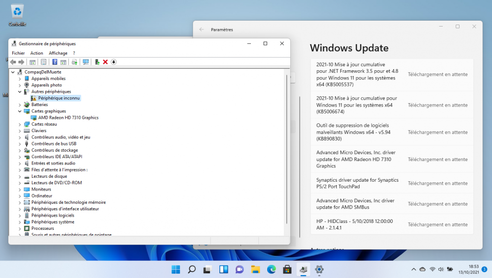

Retour sur l'installation avec clé rufus  béta sur Compaq CQ58, avec une configuration megabalèze AMD E1-1500, 4 Go et un disque dur 5400 tr/mn tout pourri.
Pour la création de la clé usb c'est long très long, l'iso fait 5,1 Go.
j'ai volontairement désactivé le démarrage sécurisé, Pour le boot sur la clé .Le bios demande un code de chiffre + entrée
l'installation proprement dite se passe sans problème "asseyez vous et détendez vous pendant que la magie se produit" dixit Microsoft.
après installation d'un driver pour l'APU (version windows 8.1), lancement des mise à jours , à l'issue test de l'ordi sur internet , le multi bureau etc .
C'est pas une bête de guerre (si je vous avez dit le contraire, vous auriez bien ri), mais plus sérieusement c'est beaucoup plus fluide que sous linux (très surprenant) , ce pc tournait sous windows 10 mais c'était très lent.
Donc au bilan pour l'instant agréablement surpris
Je vais peut être tenter avec un ssd voir si c'est pas mieux (cela ne pourra pas être pire de toute façon).
Pour les mises à jour pour ce qui se posent des questions et pour ce qui me prennent pour un mytho :biggrin: je mets 2 photos.
En config mini c'est vraiment très surprenant.

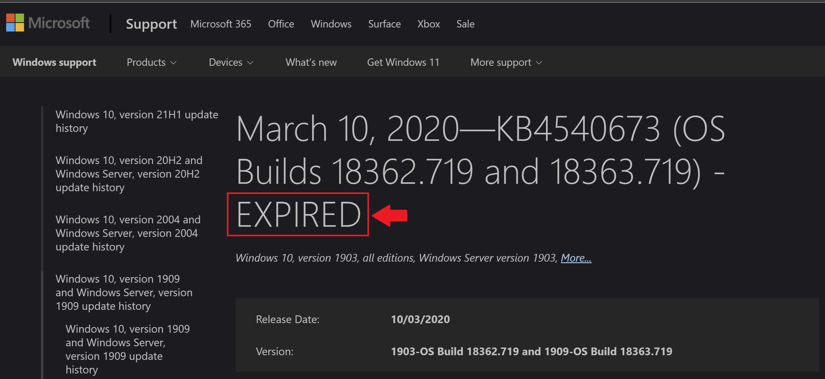

Salut à tous !
Microsoft a mis en vigueur une politique d'expiration pour les mises à jour de certaines versions :blink: !
Selon Microsoft, seulement les mises à jour cumulative seraient touchées par cette nouvelle politique.
Vous pouvez vous rendre sur le site officiel de Microsoft : KB4540673
Qu'en est-t-il de leurs intentions avec des installations sur du matériels ne rencontrant pas les minimums requis pour Windows 11 ???
Surtout avec la phrase tordue de Microsoft que @Toto61 avait soulevé ???
Les “Patch Tuesday” seront à suivre scrupuleusements !
A+ :wink:
Bonjour
il y a 8 minutes, Yves B. a dit :
Rien de nouveau. :c_happy:
Le support Microsoft est terminé pour W10 1903 et W10 1909.
https://docs.microsoft.com/fr-fr/lifecycle/products/windows-10-home-and-pro
Tous les 6 mois, c'est la fin de support d'une version.
Modifié par Firebird
Salut @Yves B.,
Ôtes moi d'un doute que j'ai peur de comprendre : si je souhaite pour une raison bien particulière réinstaller un PC avec Win10 en version 1903 ou 1909 car je n'ai pas d'autre choix, cela veut dire que je ne pourrais plus installer les mises à jours ultérieures qui sont sorties spécifiquement pour ces versions ?
Je n'ose même pas imaginer les problèmes que cela va poser en entreprise si c'est le cas ! Je suis sur un cas de figure en ce moment avec un Dell Precision M2800 dont la carte FirePro W4130M n'est pas supporté par les versions au delà de la 2004...
Salut @Firebird
Jusqu'à présent si tu avais envie de réinstaller une 1509, rien ne t'empêchait de le faire, et tu pouvais bénéficier de toutes les MaJ publiées jusqu'à la date de la fin de prise en charge. Là, ca change la donne, car même ces MaJ ne seront plus installables.
C'est donc bien une régression de l'existant qui contraint une nouvelle fois à changer de matériel, ou à affaiblir la sécurité. Donc prochaine étape, blacklister les installations d'ancienne version de Win10...
il y a 1 minute, Toto61 a dit :
Hello
Normal puisque les versions 1903 et 1909 ne sont plus maintenues.
