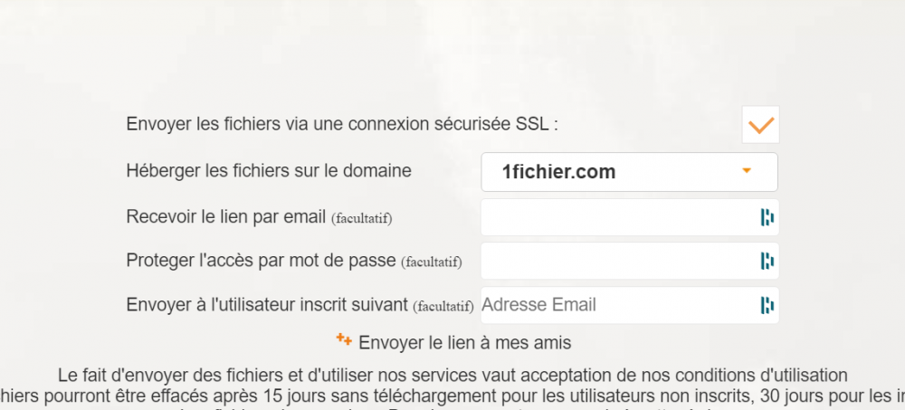

Delta Posté(e) le 9 janvier 2022 Posté(e) le 9 janvier 2022 (modifié) Il y a 6 heures, criscor62 a dit : Je comprendrais votre refus ou de me faire viré de la communauté hello, vous ne serez pas viré de la communauté pour cela il n'y as aucun souci. Vous n'avez rien fait ou demander de mal. Je n'ai juste pas facebook. Je ne saurai donc pas accepter votre demande car je n'ai pas facebook. Il y a 6 heures, criscor62 a dit : mais j'ai à coeur de vous envoyer ma vidéo car au moins je serais rassuré pour le montage Ce que vous pouvez faire, c'est héberger votre vidéo sur par exemple https://1fichier.com/ vous pourrez mettre un mot de passe si vous le désirez et l'effacer quand vous le voudrez Modifié le 9 janvier 2022 par Delta
criscor62 Posté(e) le 9 janvier 2022 Auteur Posté(e) le 9 janvier 2022 Oui Ok sur 1fichier.com mais il me faut une adresse mail?? Ou dites moi comment ça marche dû coup Dsl. Cela me retirerai une épine du pied
Delta Posté(e) le 9 janvier 2022 Posté(e) le 9 janvier 2022 il y a 10 minutes, criscor62 a dit : Oui Ok sur 1fichier.com mais il me faut une adresse mail?? Ou dites moi comment ça marche dû coup Dsl. Cela me retirerai une épine du pied l'adresse mail est facultative. vous ne devez pas quitter cette page pendant le travail. vous pouvez passer a une autre page mais pas refermer la page 1fichier.com a la fin il vous donnera un lien a donné pour que l'on puisse télécharger le fichier et vous aurez aussi en même temps un autre lien pour supprimer votre fichier. ne les perdez pas vous donnez évidement le lien pour telecharger. vous les reconnaitrez dans le lien il sera marquer remove c'est pour vous celui là
Delta Posté(e) le 9 janvier 2022 Posté(e) le 9 janvier 2022 il y a 3 minutes, criscor62 a dit : oui donc le fichier 0553.MOV oui qui sera converti en lien pour que je puisse aller le chercher et le telecharger
criscor62 Posté(e) le 9 janvier 2022 Auteur Posté(e) le 9 janvier 2022 Je vous envoie ici le lien? https://1fichier.com/?274h1sj7b1di6f3acx3a
Delta Posté(e) le 9 janvier 2022 Posté(e) le 9 janvier 2022 il y a 2 minutes, criscor62 a dit : Je vous envoie ici le lien? https://1fichier.com/?274h1sj7b1di6f3acx3a J'ai finit le téléchargement je consulte

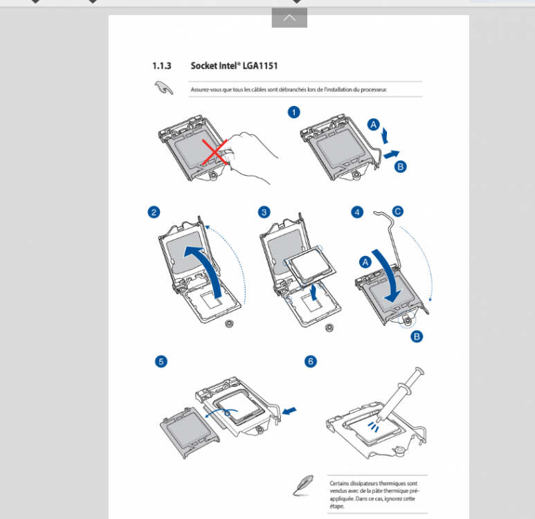

Delta Posté(e) le 9 janvier 2022 Posté(e) le 9 janvier 2022 il y a 11 minutes, criscor62 a dit : Je vous envoie ici le lien? https://1fichier.com/?274h1sj7b1di6f3acx3a j'ai consulter plusieurs fois, je ne vois rien qui puisse etre mal fait dans la procedure. hormis deux choses qui me titille ici : en vert je suis d’accord en rouge, on dirait qu'il ne se présente pas bien. On dirait qu'il se pose sur une épaisseur. en jaune, il n'y aurai pas un jour qui sais fait? sur la deuxième image ici : Vous laissez le plastique noire, vous auriez dû le retirer avant le sertissage du CPU. On vois un moment donner sur la vidéo quand vous mettez une pression un genre de choc car cette pièce en plastique noir ressort est éjecté.
criscor62 Posté(e) le 9 janvier 2022 Auteur Posté(e) le 9 janvier 2022 La pour moi si je regarde à l'oeil nu en jaune il est aligner je pense que c'est un effet?, dison là comme vous dites c'est un détaille là En rouge c'est l'ergot qui est comme ça et cela m'a semblé aussi bizare au montage, quant au couvercle c'est la procédure de montage qu'il donne à faire et il disent de ne pas défaire le capot

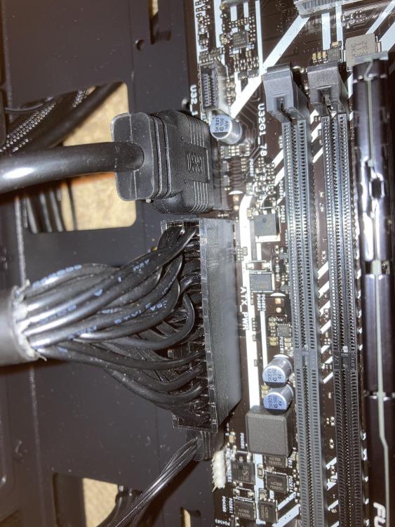

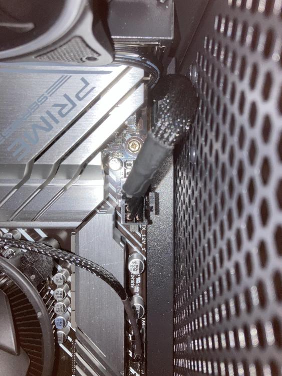

Delta Posté(e) le 9 janvier 2022 Posté(e) le 9 janvier 2022 En attendant, je repasse en revue un peut ce que l'on a vus. le connecteur 8 broches, vous l'avez bien mis Connecteur ProCool Les connecteurs à 8 broches fournissent 12 V d'énergie directement au processeur et constituent un lien supplémentaire entre la carte mère et votre bloc d'alimentation. Chaque connecteur présente des broches solides capables de recevoir un courant électrique plus élevé que les connecteurs classiques avec des broches creuses
