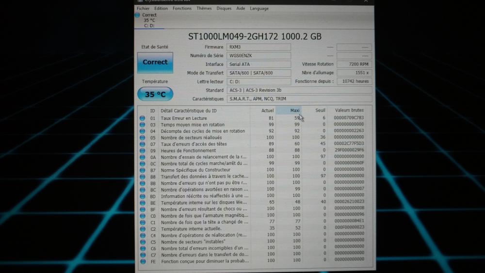

Miki88 Posté(e) le 14 septembre 2020 Auteur Posté(e) le 14 septembre 2020 (modifié) Voilà pour CrystalDiskInfo : Édit : En français c'est mieux. :) Modifié le 14 septembre 2020 par Miki88
Toto61 Posté(e) le 14 septembre 2020 Posté(e) le 14 septembre 2020 Les erreurs de lectures ne sont tout de même pas des plus rassurantes, même si le disque à quelques heures de vol... Depuis Medicat, ton PC peut-il accéder à Internet ? Si oui, je tenterai bien DISM++ en le téléchargent depuis ce lien : https://www.chuyu.me/fr/index.html Ensuite, on le décompresse, sur le bureau et on execute la version x64. Sur l'interface, ce qui va nous intéresser, c'est tout en haut, les "2 Windows" qui sont détectés : Le WinPE de Medicat, et l'autre, qui correspond à celuis de ton PC. On clique sur ce dernier, et sur la partie centrale, on va avoir "Ouvrir une session" sur laquelle il faudra cliquer. Après, on lance une analyse depuis le menu "Recovery" puis "Scan Health". Voyons ce que cela donne.

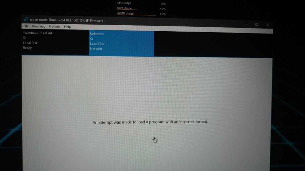

Miki88 Posté(e) le 14 septembre 2020 Auteur Posté(e) le 14 septembre 2020 (modifié) Pas moyen d'avoir internet je crois à partir de MédiCat. Mais j'ai téléchargé DISM++ à partir d'un second PC puis transférer sans souci, par contre il semble que windows C: soit pas reconnu, ou bien ya un souci pour ouvrir une session avec DISM++. Édit : L'oenning session se lance pas. J'ai un Not Exist qui s'affiche en dessous du Local Disk. Et logiquement, pareille pour un scan Health. Modifié le 14 septembre 2020 par Miki88
Toto61 Posté(e) le 14 septembre 2020 Posté(e) le 14 septembre 2020 C'est surtout que l'utilitaire ne voit pas ton Windows 10 local, car il devrait t'indiquer sa version, et son état ! Tu peux double cliquer sur l'onglet "Unknow C:" : cela va t'ouvrir l'explorateur. Une capture d'écran de la partition affichée va être j'espère intéressante.

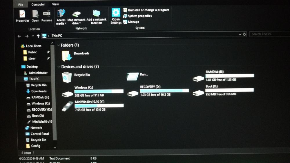

Toto61 Posté(e) le 15 septembre 2020 Posté(e) le 15 septembre 2020 (modifié) Peux tu essayer de renomer le dossier décompresser en "DISM" pour éviter un nom à rallonge ? Dans ce dossier, tu as bien quelque chose qui ressemble à ceci ? Modifié le 15 septembre 2020 par Toto61

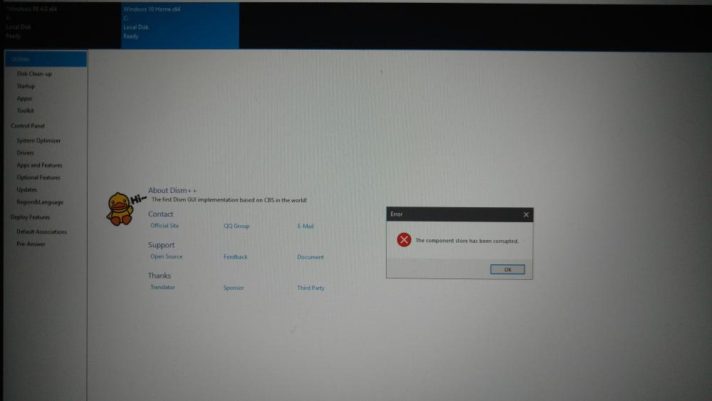

Miki88 Posté(e) le 15 septembre 2020 Auteur Posté(e) le 15 septembre 2020 (modifié) J'avais simplement extrait le contenu du dossier décompression sur le bureau directement comme vous m'aviez dit de faire, donc sans créer un dossier DISM pour y glisser le contenu... En le faisant, Windows C: est maintenant reconnu/Ready. J'ai donc pu lancer un scan health mais je suis tombé sur un error à l'issue de l'examen « The component store has been corrupted. » Sinon, le contenu du dossier décompression est identique mais il me manque 2 fichiers dans le dossier config, ceux de 1 ko, « Config.ini » et « DISM++.log ». PS : J'ai fait un redémarrage après aussi, vu que ma clé commençait à chauffer après avoir été allumé toute la journée... Mais je doute que ce soit ça qui a resulté la reconnaissance de la partition. Modifié le 15 septembre 2020 par Miki88
Toto61 Posté(e) le 15 septembre 2020 Posté(e) le 15 septembre 2020 (modifié) Bon, c'est mieux. Une décompression s'effectue de préférence toujours dans un dossier surtout lorsqu'il s'agit d'un programme, sinon l'architecture de compression (dossier / sous dossier) n'est pas conservée en utilisant "Extraire ici" (ou équivalent suivant le logiciel de compression / décompression). Idem, je ne suis pas fan des "noms longs", ou avec des caractères un peu "bizarres". Pour les fichiers manquants, ils seront créés dès que tu fermeras DISM++, car ce sont eux qui contiennent la configuration, et les journaux d'utilisation du logiciel. Qu'il trouve une erreur, c'est plutôt bon signe, vu qu'on l'avait déjà via l'invite de commande et que la réparation n'a pas abouti. Maintenant, tentons la réparation depuis le menu Recovery puis Restore Health. Modifié le 15 septembre 2020 par Toto61
Miki88 Posté(e) le 15 septembre 2020 Auteur Posté(e) le 15 septembre 2020 il y a 2 minutes, Toto61 a dit : Bon, c'est mieux. Une décompression s'effectue de préférence toujours dans un dossier surtout lorsqu'il s'agit d'un programme, sinon l'architecture n'est pas conservé en utilisant "Extraire ici" (ou équivalent). Idem, je ne suis pas fan des "noms longs", ou avec des caractères un peu "bizarres". Qu'il trouve une erreur, c'est plutôt bon signe, vu qu'on l'avait déjà via l'invite de commande et que la réparation n'a pas abouti. Maintenant, tentons la réparation depuis le menu Recovery puis Restore Health. C'est fait et je tombe sur l'erreur ici aussi à l'issue du scan « The component store has been corrupted. »
