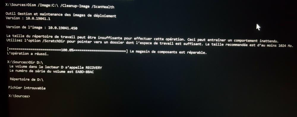

Toto61 Posted September 12, 2020 Posted September 12, 2020 OK, toujours depuis la même invite de commande, vérifions l'image installée X:\Sources\Dism /Image:C:\ /Cleanup-Image /ScanHealth
Toto61 Posted September 12, 2020 Posted September 12, 2020 (edited) Hum, j'ai fait une erreur lors de la saisie, en insérant un \ à la place du > de fin de ligne, comme quoi, un bon vieux copier/coller est plus sûr... X:\Sources>Dism /Image:C:\ /Cleanup-Image /ScanHealth En complément, est-il possible d'avoir le résultat d'un Dir D:\ depuis la même fenêtre ? Edited September 12, 2020 by Toto61
Toto61 Posted September 12, 2020 Posted September 12, 2020 (edited) Ok, c'est intéressant, car si le magasin est réparable, c'est qu'il contient donc une erreur. Par contre, il nous faut trouver la lettre de lecteur qui est attribuée à ta clé USB actuellement connectée pour indiquer l'emplacement de l'image à utiliser pour la réparation (le X: représente l'environnement virtuel actuellement lancé, ce qui est différent du contenu de la clé). On va y aller au plus rapide. Toujours depuis cette invite de commande : Diskpart va nous permettre d'accéder à l'utilitaire de gestion des disques et des partitions. Ensuite, un List Vol nous donnera le détail des partitions, et le lettrage affecté. C'est le résultat de cette commande qui va nous interresser, notamment la partition qui devrait se nommer CCCOMA_X64F. Ensuite, pour quitter l'utilitaire Diskpart un simple Exit Edited September 12, 2020 by Toto61
