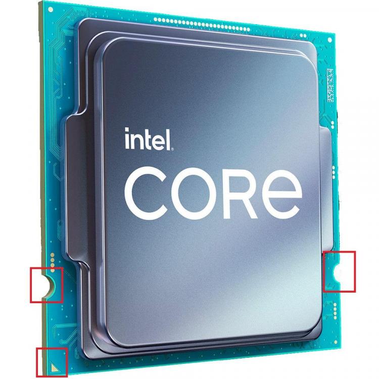

voici le CPU I5 11400
Intel Core i5-11400 (2.6 GHz) - Version Tray | Top Achat
voici ses détrompeur
sur la CM donc, on dois retrouver une flèche aussi. Cette flèche doit aller avec l'autre flèche.
les deux détrompeur demi lune sur le CPU doit eux aussi rentrer dans les deux demi lune de la CM

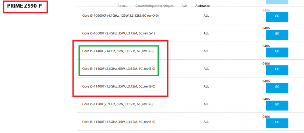

oui votre CPU est dans la liste des compatibilités.
voici ce qui me conforte sur mon affirmation
https://www.asus.com/be-fr/Motherboards-Components/Motherboards/PRIME/PRIME-Z590-P/HelpDesk_CPU/
la seule chose aussi qui pourrait nous embêter est la version du bios !!! voir si elle est au min a 0406

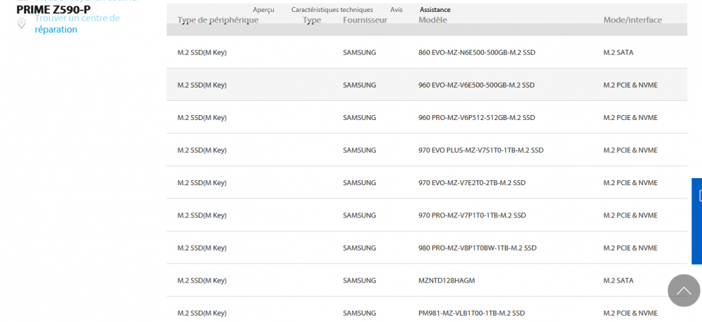

ici sur votre Disque dur Evo avec le serie mznlh250hbjq
je vois que c'est un B + M
alors que sur la fiche signalétique compatible on parle des Evo samsung mais en key "clé" M uniquement et non B + M
C'est donc la première surprise pas tout a fait compatible que nous avons !!
