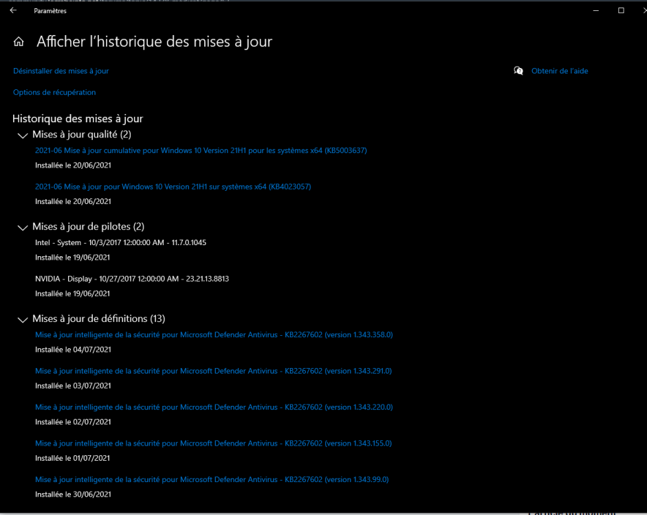

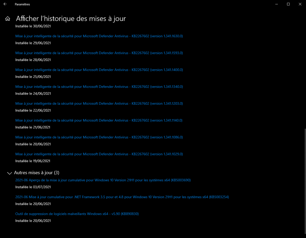

Peux-tu vérifier si tu as eu des mises à jour qui se seraient installées "silencieusement" dans l'historique de ton WinUpdate ?
  • Clic droit Menu Démarrer
  • Paramètres
  • Mises à jours et sécurités
  • Afficher l'historique des mises à jour.
Penses à bien cliquer sur les différente rubriques (Fonctionnalités, Qualité, Pilotes, Autres) pour afficher toutes les mises à jour avec leur date.
