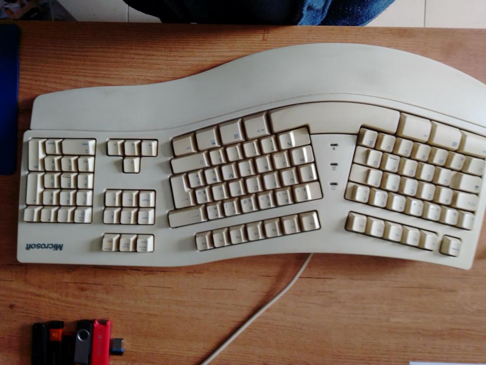

Bernard PAUTAL Posté(e) le 25 juin 2021 Auteur Share Posté(e) le 25 juin 2021 Entre nos deux posts j'ai repensé à quelque chose concernant Cobian : J'ai transféré les dossiers par glisser-coller. Puis je me suis rappelé que ça n'avait pas fonctionné correctement. Alors j'ai utilisé la méthode du logiciel c'est-à-dire sélectionner le dossier et cliquer. C'est beaucoup plus long puisque la fenêtre se referme à chaque fois. Mais le résultat est là : tous les dossiers et leurs fichiers sont sauvegardés. En ce qui concerne l'accent circonflexe j'ai tout essayé : aucun résultat. Il ne fonctionne pas dans cette page par exemple ni dans le bloc-notes. Mais très bien dans Thunderbird ! J'ai cherché un pilote pour mon clavier : Natural Keyboard de Microsoft mais nada ! Pourtant il me semble qu'il y en avait un. Voilà, c'est à peu près tout pour le moment. Bonne journée Lien vers le commentaire

Bernard PAUTAL Posté(e) le 29 juin 2021 Auteur Share Posté(e) le 29 juin 2021 Bonjour Toto61, J'avais dit que l'accent circonflexe fonctionnait dans Word, et bien ce n'est plus le cas. La touche en question me produit deux accents de suite mais aucun sur la lettre concernée. Je ne sais plus quoi faire, ça devient pénible. D'autant que le correcteur orthographique ne résout pas tout. A plus, BP Lien vers le commentaire

Toto61 Posté(e) le 29 juin 2021 Share Posté(e) le 29 juin 2021 (modifié) Hum... Peut-on changer la langue par défaut pour une langue anglaise (attention à la saisie des mots de passe avec le changement de certaines lettres), redémarrer, puis, rechanger de nouveau la langue par défaut (et redémarrer) pour revenir sur le français ? Edit : Je prend également la marque / modèle de ton clavier... Modifié le 29 juin 2021 par Toto61 Lien vers le commentaire
Bernard PAUTAL Posté(e) le 30 juin 2021 Auteur Share Posté(e) le 30 juin 2021 Mon clavier est un Microsoft Natural Keyboard C'est un modèle ergonomique dont on peut difficilement se passer quand on y a gouté ! A part cela j'ai un petit problème déontologique : je vois que Calisto n'est plus dans la conversation; j'espère que le fait que Toto soit intervenu ne l'a pas vexée. Je ne veux pas semer la zizanie d'autant que je vous suis très reconnaissant de tout ce que vous faites pour moi. Lien vers le commentaire
Toto61 Posté(e) le 30 juin 2021 Share Posté(e) le 30 juin 2021 Ca ne me rajeunit pas ce genre de clavier, mon premier était en port PS2 ! Le changement de langue a donner quelque chose ? @calisto06 est toujours en suivi sur ce sujet, elle saura intervenir et/ou reprendre la main lorsqu'elle le souhaitera :-) Lien vers le commentaire
Bernard PAUTAL Posté(e) le 1 juillet 2021 Auteur Share Posté(e) le 1 juillet 2021 J'ai essayé le changement de langue. La touche "accent circonflexe/tréma" fonctionne alors qu'elle n'affiche rien en français. J'ai monté une VM avec Windows XP sur ce disque dur et la touche Accent circonflexe fonctionne parfaitement. C'est donc bien un souci avec Windows 10 ! Lien vers le commentaire

Toto61 Posté(e) le 1 juillet 2021 Share Posté(e) le 1 juillet 2021 Il y a bien eu quelques cas de nettoyage qui ont résolu le problème, mais je ne vois pas en quoi cela peut influer sur les touches ^ et ¨ ! Le clavier est reconnu comment dans le Gestionnaire de périphériques ? Lien vers le commentaire
