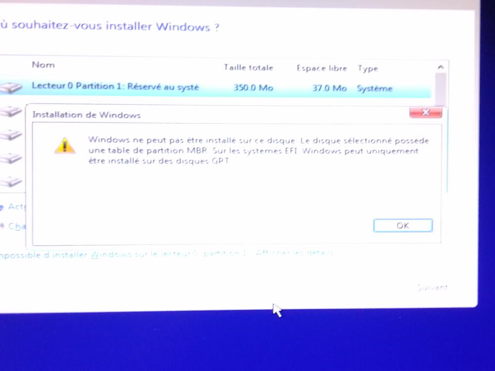

Bernard PAUTAL Posté(e) le 16 juin 2021 Auteur Share Posté(e) le 16 juin 2021 Merci pour le renseignement, je viens de commander un SSD WD de 500 G°. Mais les problèmes continuent. J'ai pris la décision de réinstaller W10 sur ce foutu disque dur et j'obtiens le message suivant. Je n'y comprend plus rien. Pour mémoire je suis parti, à l'origine de Windows 8 professionnel que j'avais acheté en promo acheté chez Microsoft et j'ai donc migré par la suite vers Windows 10. Ce qui fait que je ne me suis jamais soucié de savoir quel était le format de la table de partition. Comment fait-on ? A plus, BP Lien vers le commentaire
calisto06 Posté(e) le 16 juin 2021 Share Posté(e) le 16 juin 2021 Ce n'est pas bien grave il faut partitionner le disque en GPT https://lecrabeinfo.net/erreur-le-disque-selectionne-possede-une-table-de-partition-mbr-lors-de-linstallation-de-windows.html Lien vers le commentaire
Bernard PAUTAL Posté(e) le 16 juin 2021 Auteur Share Posté(e) le 16 juin 2021 Merci pour le retour mais ça ne fonctionne pas : "cannot find OS partition for disk 0". Et comme ça pour tous les disques trouvés. Lien vers le commentaire
calisto06 Posté(e) le 16 juin 2021 Share Posté(e) le 16 juin 2021 Avec diskpart depuis l'invite de commande des outils de la clé w10 https://lecrabeinfo.net/comment-convertir-un-disque-dur-ssd-mbr-en-gpt-sur-windows-10-8-et-7.html#methode-n2-avec-diskpart tu dois pouvoir y arriver Par contre ta clé w10 tu l'as faite comment ? Lien vers le commentaire
