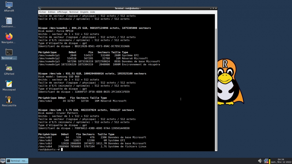

A la lecture du résultat, le second disque n'est pas visible, seul le SSD Nvme et le lecteur du DVD sont visibles ainsi que ma clef USB qui me sert a charger PartedMagic (avec lequel je réalise les partitionnement nécessaires avant installation de Ubuntu ainsi que les images disque avant toute intervention.)
Non je ne suis pas d'accord, ton deuxième disque est visible comme tu peux le constater
En jaune il voit un total de 1.03 TiB (le total ) et comme tu peux le constater aussi en jaune tu as /dev/sdb qui représente ton DD

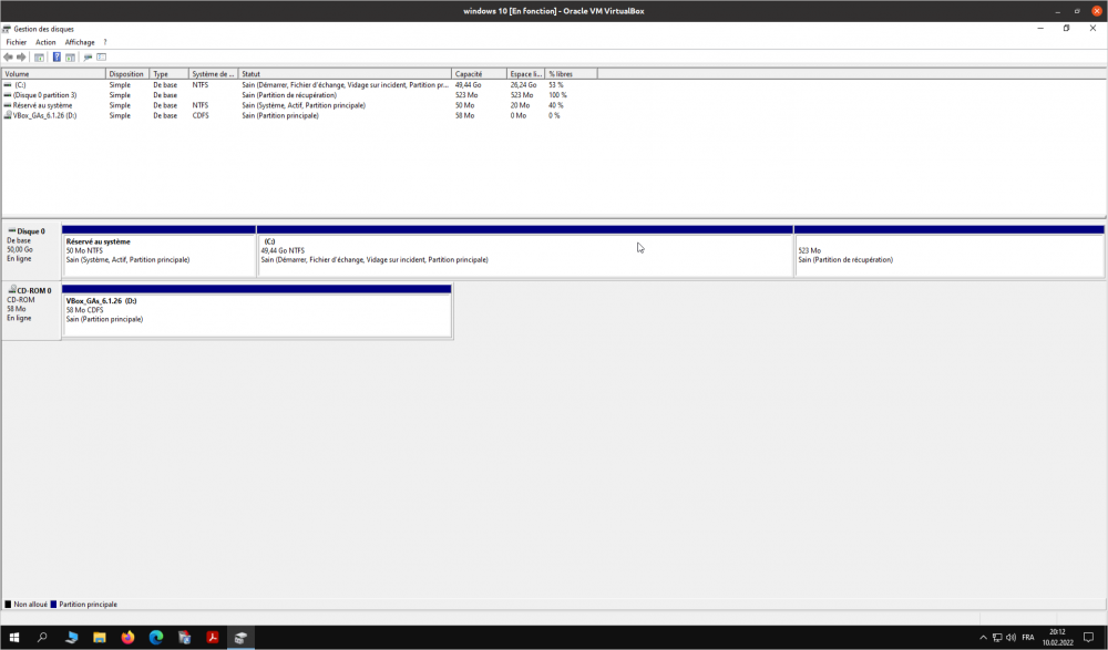

Et je vois bien l'ensemble des 4 éléments sous Windows mais sous Linux, le disque interne est absent (il ne contient, d'après Windows) que 1 partition

Oui bien sur, voici le résultat du gestionnaire de disque de W10 dans les mèmes conditions (mèmes éléments connectés)

Je m'excuse pour le délai de réponse mais j'ai du partir à l'autre bout du pays ... ce qui est étrange c'est comment Ubuntu voit les disques, normalement c'est du /dev/sda; /dev/sdb ou encore /dev/sbx etc. Chez toi le /dev/sda et /dev/sdb sont les périphériques externes ...
J'ai regardé chez moi sur un Lenovo ou j'ai un SSD qui est reconnu comme /dev/nvme0n1 (identique chez toi) mais mon second SSD est reconnu comme un /dev/sda et c'est ici qu'il y a le problème
