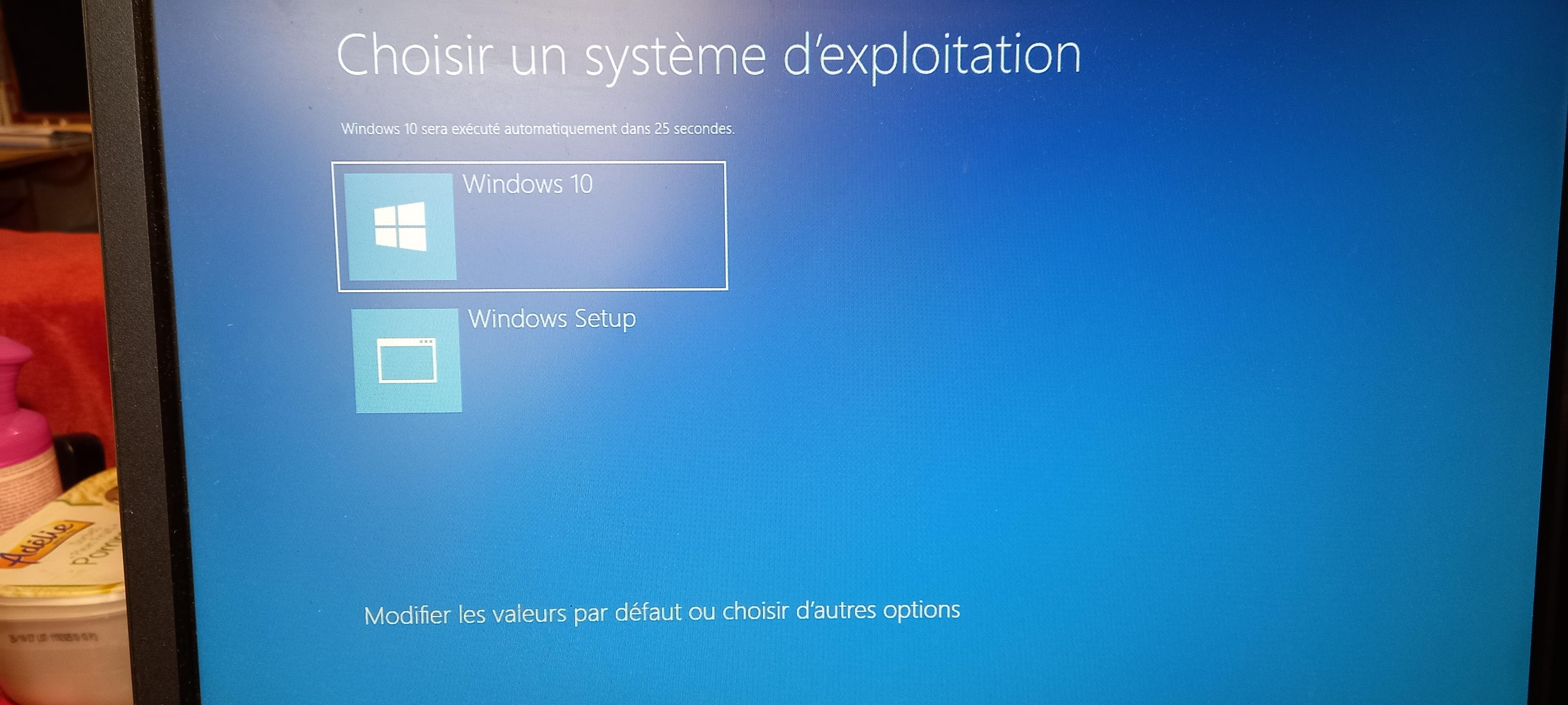

RE bonjour, merci pour vos conseils, finalement et en insistant le SSD cloné à fini par fonctionner/démarré, mais il y a un "truc" que je n'arrive pas à supprimer au démarrage, voir la capture ci-jointe, il s'agit de "choisir un système d'exploitation", qui met 30 secondes à disparaitre, sinon je dois cliquer sur "windows 10" pour accélérer le démarrage...

en fait on dirait un double boot sur le meme disque dur.
Connus sous le joli nom de dual boot

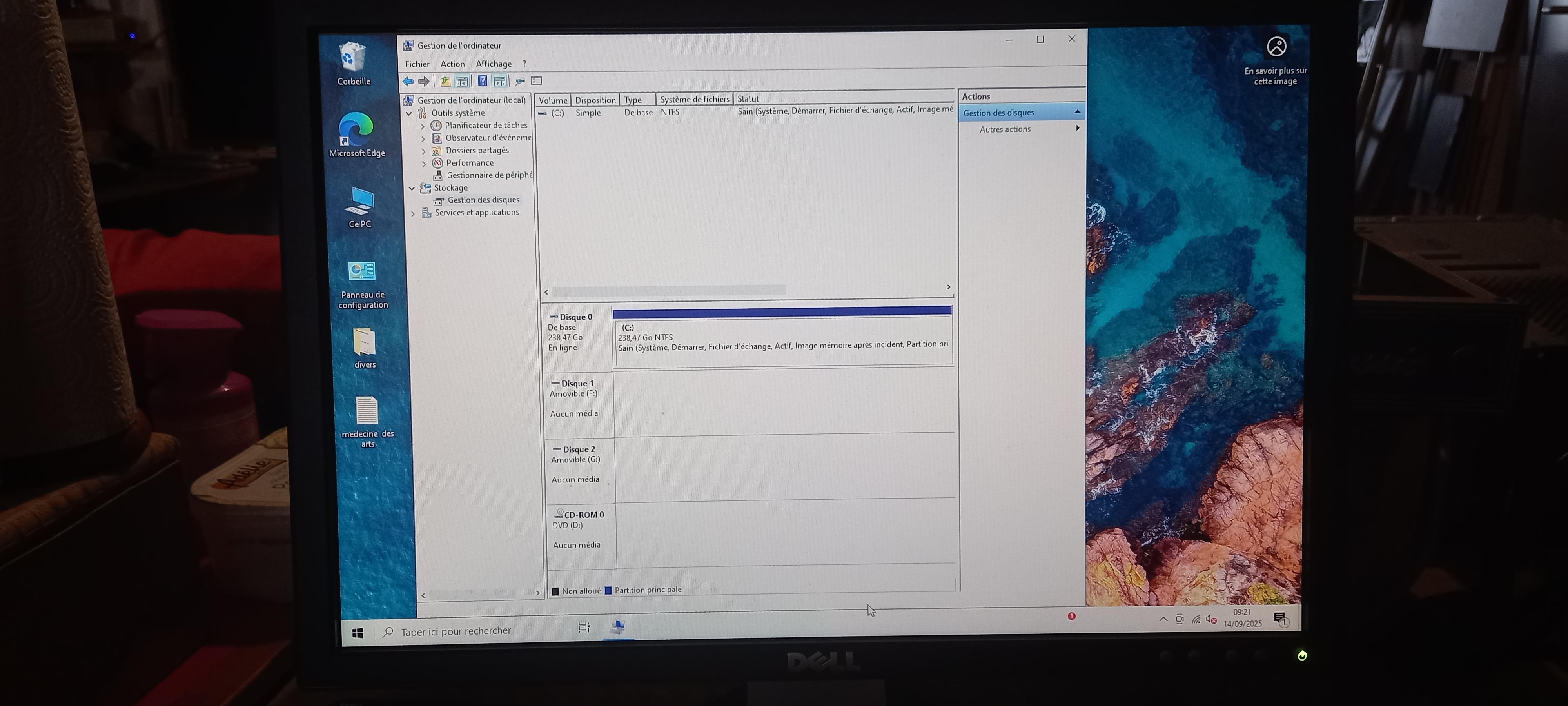

quand vous êtes sur le pc a la page acceuil,
faite une fois une capture ecran comme ceci :
gestion des disques
bonjour Delta, je ne pense pas que ça viennent de là car je n'ai que la partition originale...
c'est en REinstallant Windows famille qu'est apparue cette fenêtre au démarrage...
j'ai réussis à descendre à 5 secondes au lieu de 30, en cliquant en bas sur la ligne "modifier les valeurs par défaut...."
bizarre ce "truc" non ?grer.thumb.jpg.45481e58e5e1a9e951c704d37fb74f19.jpg je n'ai jamais vu ça...
merci
ok, merci, c'est juste que je ne cliquais pas sur le bon "démarrer"...
j'ai supprimé le "windows setup" et le PC démarre normalement.
tout est rentré dans l'ordre, merci
cordialement
Chriss
