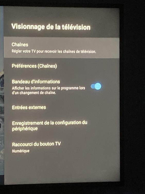

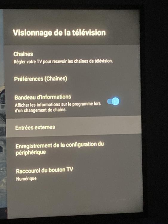

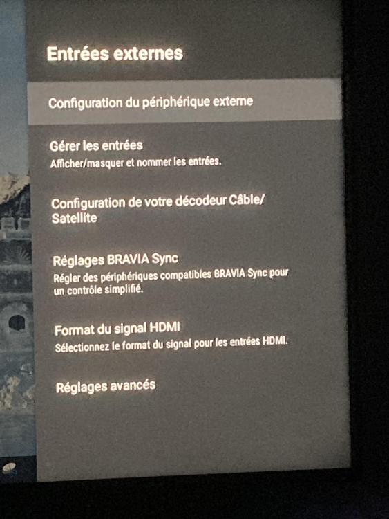

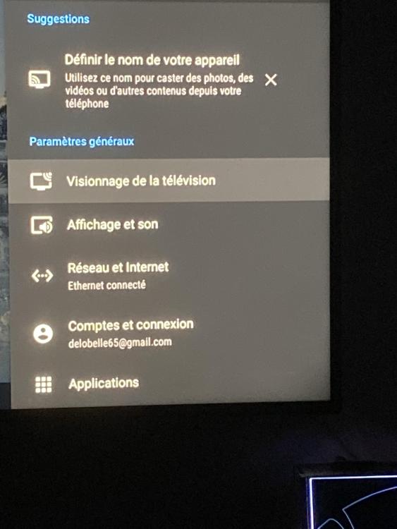

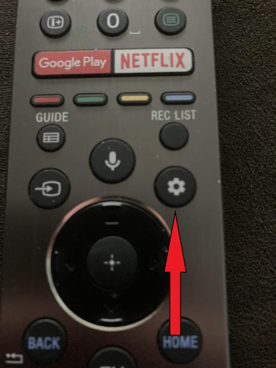

criscor62 Posté(e) le 15 janvier 2022 Auteur Share Posté(e) le 15 janvier 2022 Bonjour à tous, Voici un Des Problèmes résolu par @Delta & @Toto61 & Moi (HiHiHiHi!!!). Ma configuration est le suivant: Carte mère Asus Prime Z590-P, Processeur Intel I5 11400 (sans le "F"), Ram Kingston Fury 3200MHz. Alimentation Corsaire CV 450.......Le tout dans un boîtier brancher sur une TV Sony Led 4K KD55XH8196BAEP de 2021. Le problème était que je n'avais pas d'affichage sur mon écran TV et malgré la mise à jour du graphisme du processeur sur Intel (qui sont tout de même à faire)..... et j'en passe mais toujours pas d'affichage. Et mes deux "loustiques" @Delta& @Toto61 m'on orienter sur la configuration de ma TV avec le graphisme de mon Processeur. Et Voilà que JE RENTRE EN ACTION!!! Lol. en faisant la manipulation suivante qui peut aussi je pense aider aussi avec d'autre model de TV Sony. Suivez les étapes suivante en commençant par 1 la télécommande de la TV puis visualisez pour le reste en faisant bien sûr OK à chaque fois. Lien vers le commentaire
criscor62 Posté(e) le 15 janvier 2022 Auteur Share Posté(e) le 15 janvier 2022 1 1 Lien vers le commentaire
criscor62 Posté(e) le 15 janvier 2022 Auteur Share Posté(e) le 15 janvier 2022 (modifié) J'espère que cela est asse explicite et en cas de problème de compréhension n'hésité pas de me contacter ou mes chefs ;-) Modifié le 15 janvier 2022 par criscor62 2 Lien vers le commentaire
