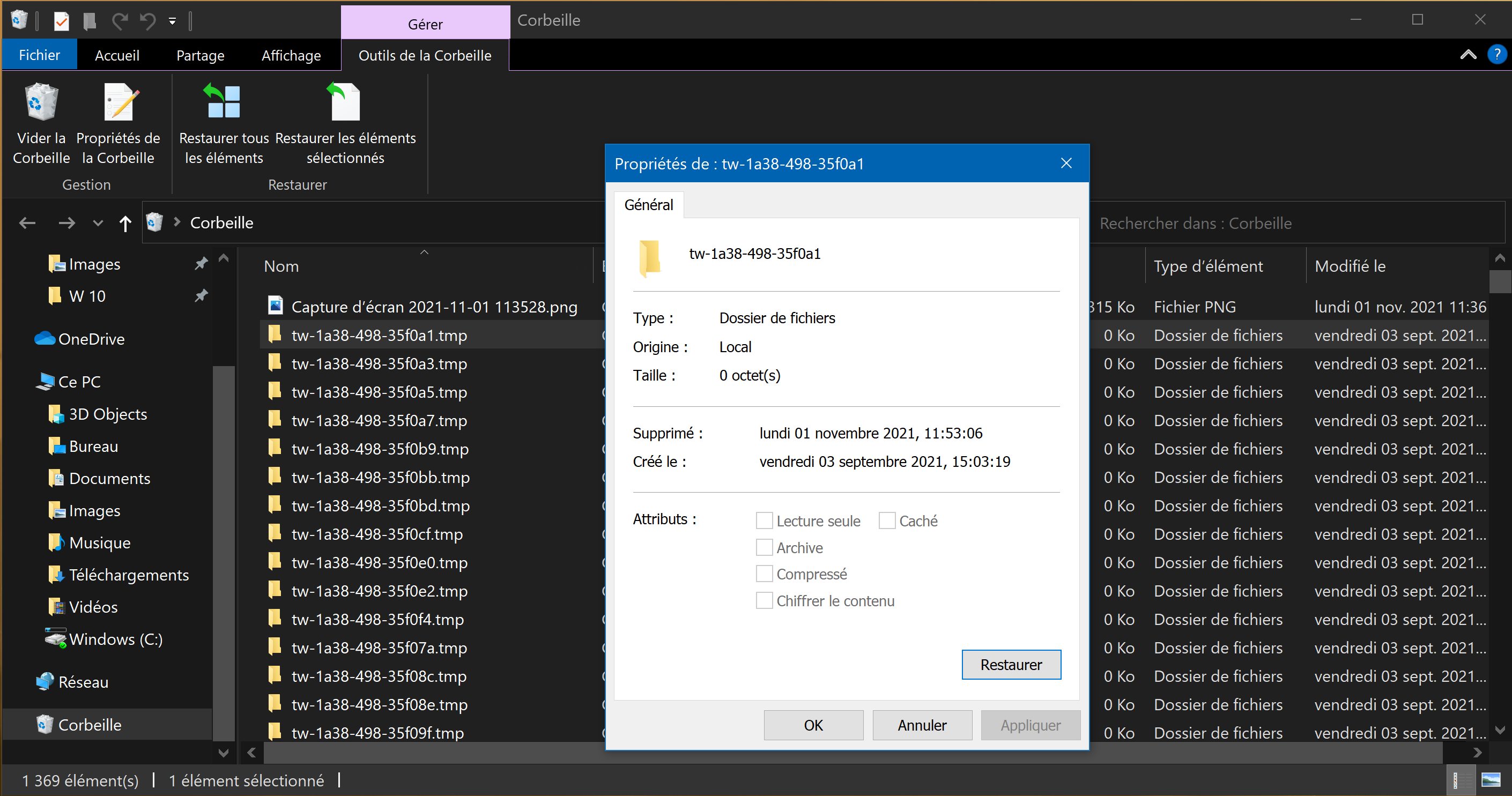

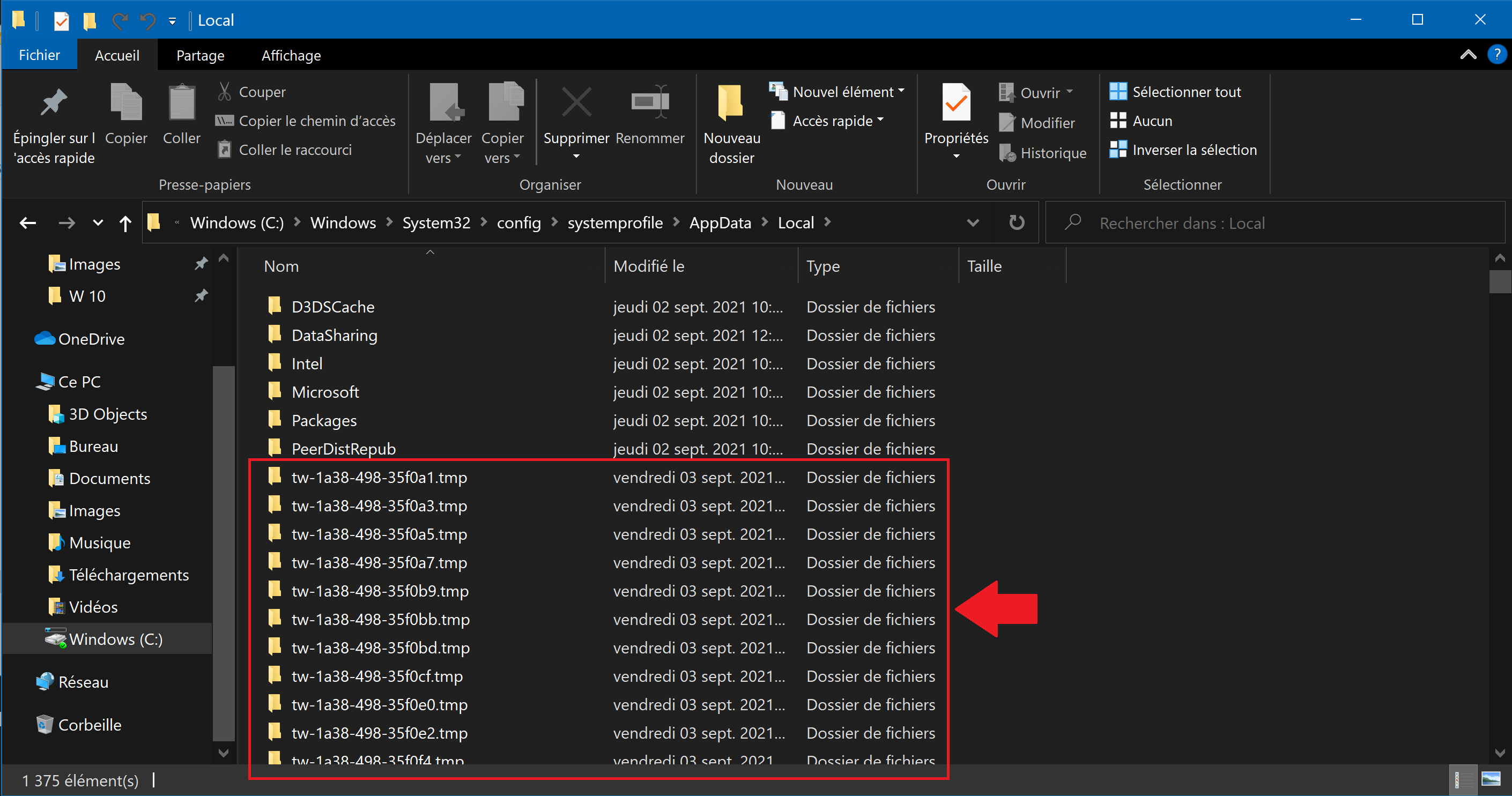

Yves B. Posted November 1, 2021 Posted November 1, 2021 (edited) Salut à tous ! Windows 11 serait touché du même problème que Windows 10, c'est-à-dire la création de dossier vide à cet endroit : C:\Windows\System32\config\systemprofile\AppData\Local Depuis une session Administrateur, vous pouvez aller vérifier dans le dossier “Local”, et vous y trouverai des centaines, voire même plus de mille dossiers vides, dont le nom commencent par « tw », et se terminent par « .tmp ». Comme vous pouvez le voir ci-dessous, j'en ai plus que 1300 ! La suppression de ces dossiers vides n'a aucun impact sur le système. Mais, puisqu'il s'agit de dossiers vides, ceux-ci n'occupent que très peu de place. Si vous décidez de les supprimer, vous devez afficher les dossiers cachés dans l'Explorateur de fichiers, et vous rendre à l'endroit mentionné plus tôt. C:\Windows\System32\config\systemprofile\AppData\Local Je suis sous Windows 10 version 21H2, et je les ai supprimé, et tout est OK ! REF : https://www.ghacks.net/2021/11/01/windows-11-creates-lots-of-empty-folders-in-a-system32-directory/ https://www.askwoody.com/forums/topic/provtool-exe-creating-temp-folders/ A+ Edited November 1, 2021 by Yves B. ôtograffe 1 2

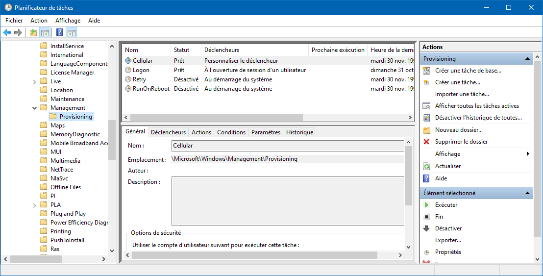

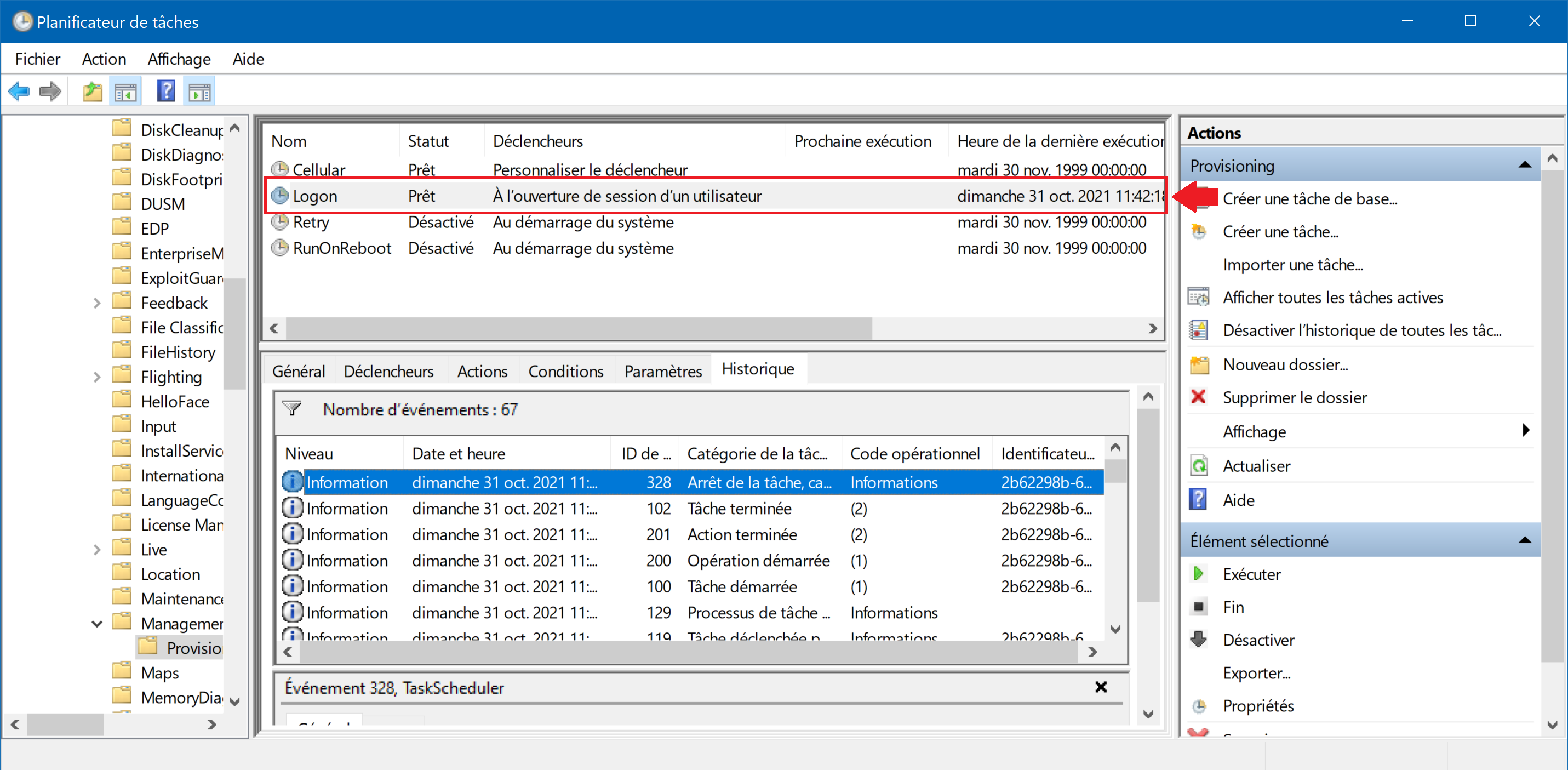

Longaripa Posted November 1, 2021 Posted November 1, 2021 Bonjour Si je puis me permettre : ces dossiers sont crées par une tache programmée. On peut la trouver dans le planificateur de taches, dans : Microsoft >> Windows >> management >> provisioning C'est la tache "logon" Il semble qu'on puisse la désactiver sans probleme pour supprimer la création de ces dossiers. Je l'ai désactivée chez moi, pas d'effets secondaires remarqués. Source 4
Yves B. Posted November 1, 2021 Author Posted November 1, 2021 Salut @Delta, il y a 38 minutes, Delta a dit : Si il y sont arriver ou créer, ils on bien dû être créer a un moment ou un autre et pour une raison évidente. Logiciel ou Maj etc. Ce problème n'est pas nouveau, c'est le “ProvTool.exe” qui lance une commande pour créer ces dossiers quelques minutes après le logon... seulement après le logon Citation Win 10 1803 had a scheduled task set that runs a provtool.exe command after 5mins activity after someone logs on. It’s filed under scheduled tasks Microsoft\Windows\Management\Provisioning. In ‘normal’ English, ‘provisioning’ means to configure a device using a template based on what role the device is going to be used for. For example, the difference between a laptop with a built-in SIM card for on-the-road workers versus a laptop that’s going to be used solely within an office environment and which has no need for cellular connectivity. (Unfortunately Microsoft often stretches the ‘normal’ meanings of words or just makes them up. ‘Flighting’, anybody?) Français : Win 10 1803 avait une tâche planifiée qui exécute une commande provtool.exe après 5 minutes d'activité après que quelqu'un se soit connecté. Elle est classée sous tâches planifiées Microsoft\Windows\Management\Provisioning. En anglais "normal", "provisioning" signifie configurer un appareil à l'aide d'un modèle basé sur le rôle auquel l'appareil est destiné. Par exemple, la différence entre un ordinateur portable avec une carte SIM intégrée pour les travailleurs itinérants et un ordinateur portable qui sera utilisé uniquement dans un environnement de bureau et qui n'a pas besoin de connectivité cellulaire. (Malheureusement, Microsoft étend souvent le sens "normal" des mots ou les invente tout simplement. Voler, quelqu'un ?) Traduit avec www.DeepL.com/Translator (version gratuite) Ces dossiers sont complètement vides, comme tu peux le voir dans la capture d'écran ci-dessous : Voici la tâche responsable de ces dossiers, pour s'y rendre : Planificateur de tâches ==> Bibliothèques du Planificateur de tâches ==> Microsoft ==> Windows ==> Management ==> Provisioning Je vais aller voir dans le Toshiba, normalement, il devrait en avoir toute une floppé ! Ces captures d'écran proviennent du Dell, qui a bénéficié d'une “Clean Install” au début de septembre 2021, suite à un plantage dû aux supports Dell, côté incompétance, ils ont décroché la médaille d'or ! Le fait de les supprimer n'a vraiment aucune incidence, j'ai éteins le Dell pour aller dîner, et je l'ai démarrer sans problème. A+ 1
Yves B. Posted November 1, 2021 Author Posted November 1, 2021 Salut ! 2,338 dossiers vides dans le Toshiba ! Tous supprimés, et aucun problème ! Le plus ironique avec ça, c'est que Microsoft se pète les bretelles d'avoir créé le meilleur Windows, avec Windows 11, et, que des problèmes non-réglés dans Windows 10, se retrouvent à nouveau dans ce nouveau Windows... eh qu'une distro Linux devient de plus en plus attrayante ! A+ 1

Yves B. Posted November 3, 2021 Author Posted November 3, 2021 Salut @Delta, il y a 10 minutes, Delta a dit : visiblement oui il est activé Idem pour le Toshiba (capture d'écran du Planificateur de tâches effectué ce matin) il y a 11 minutes, Delta a dit : beh ... moi je suis sous 1909 entreprise Le Dell sous Windows 10 21H2, et le Toshiba sous la version 21H1. Tous les deux sous Windows 10 Professionnel. Il y a peut-être un lien avec la version (Famille, Pro, Entreprise) 🤔🤔🤔 ? Je laisse la tâche activée (Toshiba), et je vérifierai à nouveau demain. A+

Monteau13 Posted November 3, 2021 Posted November 3, 2021 Salut les ami(e)s ! Perso, je tourne sous Win10 et Win 11 Entreprise. Sous Win 11, que ce soit sur un PC compatible ou un PC non compatible, on trouve cette grande série de fichiers, que je supprime en allant dans le Planificateur de Tâches et désactivé "Cellular et "Logon"; depuis ils ne sont plus là. Par acquis de conscience, je suis allé vérifier sous mes Win 10 sur les mêmes machines ( dual boot sur chacune) et malheureusement ces satanés fichiers ont aussi là... On va leur tordre le cou. Bonne continuation. 1
Yves B. Posted November 3, 2021 Author Posted November 3, 2021 Salut @Monteau13, Merci pour tes retours d'expériences 👍🏼👍🏼👍🏼 ! il y a 6 minutes, Monteau13 a dit : désactivé "Cellular et "Logon" Je n'ai désactivé seulement que “logon” sur le Dell, et tout comme toi, aucun dossiers vides n'ont été créés. A+
