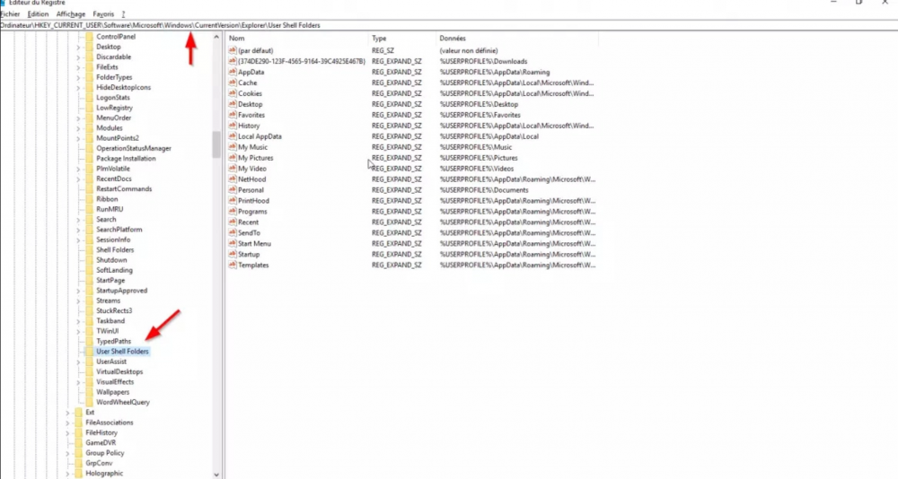

Le 31/01/2021 à 14:49, Delta a dit :
hello, @afdl
j'ai pu lire ceci :
pour modifier
Pour modifier l'emplacement des documents avec REG par exemple:
Ouvrez regedit :
Sur votre clavier appuyez sur la touche Windows + R
Saisissez regedit et OK
A gauche, déroulez, en cliquant sur les + : HKEY_CURRENT_USER\Software\Microsoft\Windows\CurrentVersion\Explorer\User Shell Folders
A droite, modifier la valeur de Personal avec le nouvel emplacement souhaité
Fermez et relancez la session Windows afin de prendre en compte les changements.

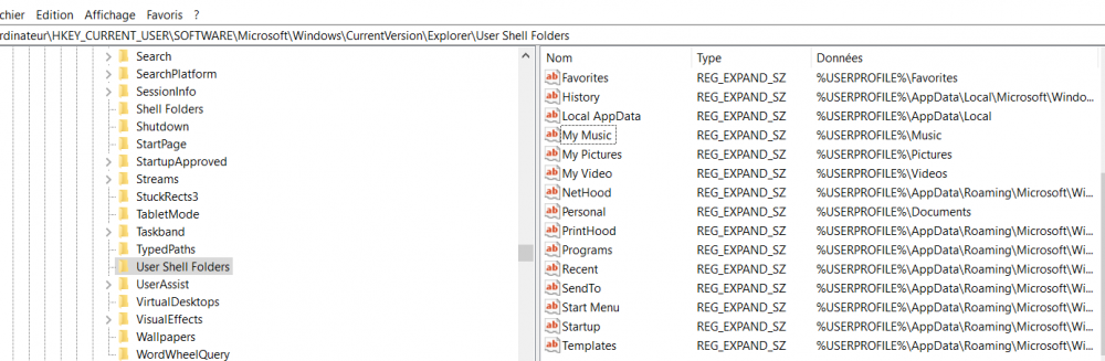

Bonjour
Bien que nouvel inscrit, me permettez vous de participer à cette discussion ?
J'ai fait quelques tests en utilisant le script.
Je n'ai modifié que la bibliothèque "Videos" , ne voulant pas casser les autres.
Il s'avère qu'il y a 3 clés à modifier :
REG ADD "HKEY_CURRENT_USER\SOFTWARE\Microsoft\Windows\CurrentVersion\Explorer\Shell Folders" /v "My Video"  /d "%dossiercourant%\Videos"
REG ADD "HKEY_CURRENT_USER\SOFTWARE\Microsoft\Windows\CurrentVersion\Explorer\User Shell Folders" /v "{35286A68-3C57-41A1-BBB1-0EAE73D76C95}" /t REG_EXPAND_SZ /d "%dossiercourant%\Videos"
REG ADD "HKEY_CURRENT_USER\SOFTWARE\Microsoft\Windows\CurrentVersion\Explorer\User Shell Folders" /v "My Video" /t REG_EXPAND_SZ /d "%dossiercourant%\Videos"
Pour les autres, les valeurs à modifier sont (à adapter) :
source : https://answers.microsoft.com/fr-fr/windows/forum/windows_10-files-winpc/erreur-lors-du-déplacements-documentsimages/e005eb03-34f1-4239-9e7c-0ce9387f64c0
Voici les valeurs à modifier
Shell Folders
{374DE290-123F-4565-9164-39C4925E467B}   D:\Téléchargemets
My Music                                                           D:\Musique
My Pictures                                                        D:\Images
My Video                                                           D:\Vidéos
Personal                                                             D:\Documents
User Shell Folders
{0DDD015D-B06C-45D5-8C4C-F59713854639}  D:\Images
{35286A68-3C57-41A1-BBB1-0EAE73D76C95}   D:\Vidéos
{374DE290-123F-4565-9164-39C4925E467B}     D:\Téléchargements
{7D83EE9B-2244-4E70-B1F5-5393042AF1E4}     D:\Téléchargements
{A0C69A99-21C8-4671-8703-7934162FCF1D}    D:\Musique
{F42EE2D3-909F-4907-8871-4C22FC0BF756}     D:\Documents
My Music                                                             D:\Musique
My Video                                                             D:\Vidéos
Les modifications sont immédiates, inutile de se déconnecter.
Si cela peut aider ....

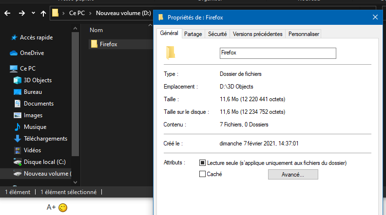

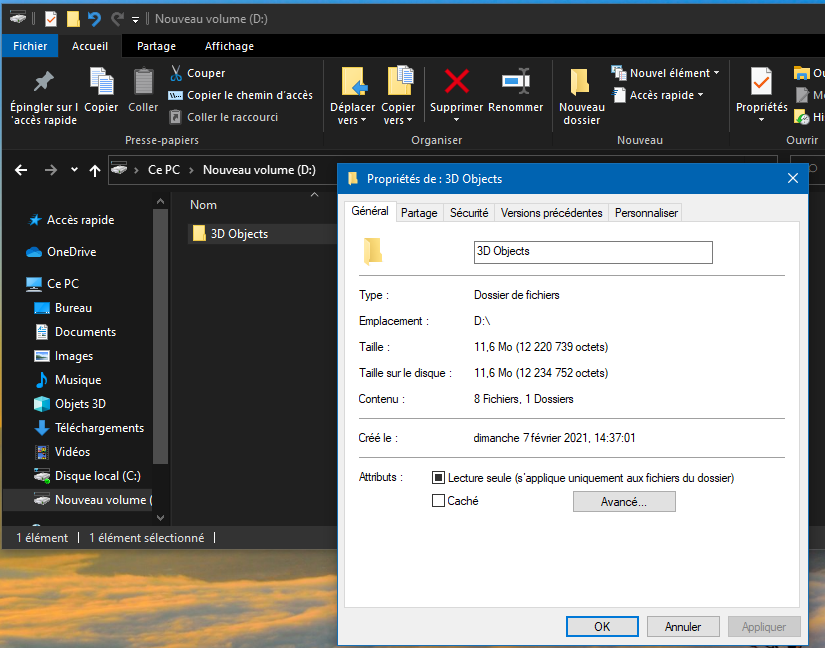

Salut @afdl,
Je viens de le tester en déplaçant le dossier 3D sur la partition D:\, et ça fonctionne, ce n'est pas ce que tu voulais ???spacer.png
J'ai mis un petit dossier dans le “folder 3D”, et je l'ai transféré (3D incluant le dossier), sur la partition D:\
Le dossier Firefox contient des captures d'écran.
A+ :wink:
