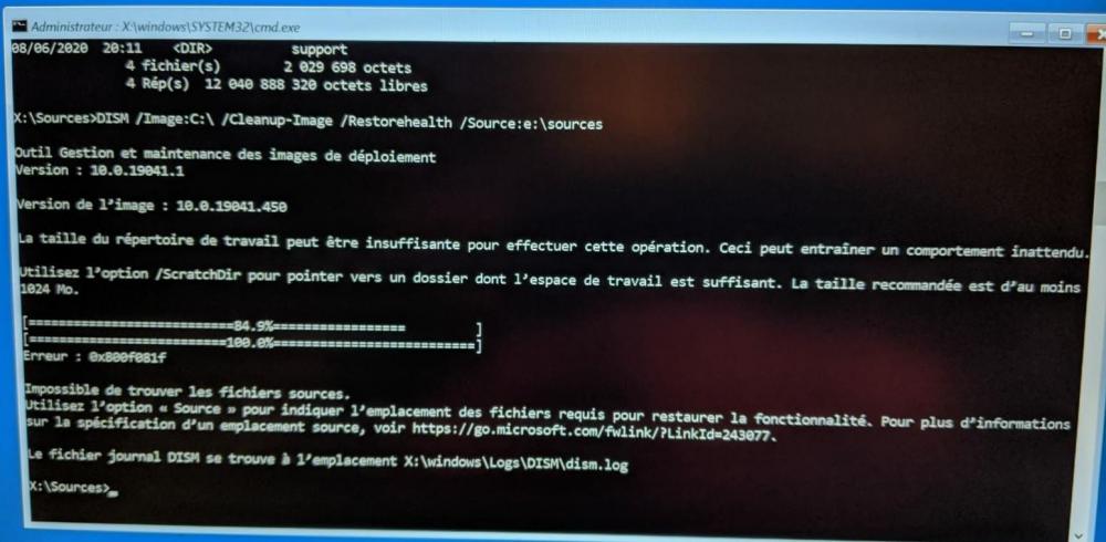

Toto61 Posté(e) le 12 septembre 2020 Posté(e) le 12 septembre 2020 Ok, nous y sommes... DISM /Image:C:\ /Cleanup-image /Restorehealth /Source:e:\sources
Miki88 Posté(e) le 12 septembre 2020 Auteur Posté(e) le 12 septembre 2020 Impossible de trouver les fichiers sources :

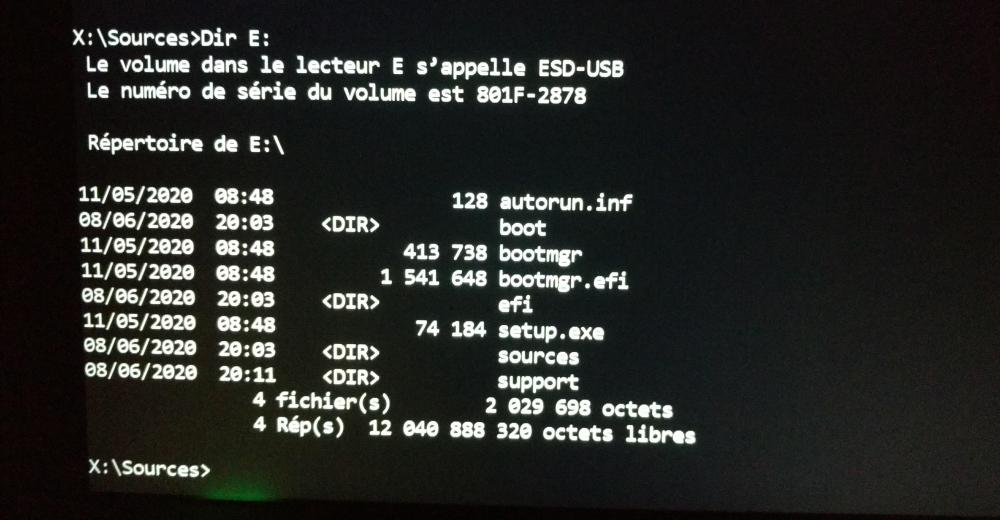

Toto61 Posté(e) le 13 septembre 2020 Posté(e) le 13 septembre 2020 Je reste sur le principe ou il n'y a pas eu de redémarrage, et que les partitions n'ont pas changé C:\ Windows 10 en rade E:\ la clé USB contenant l'installateur avec l'image On va vérifier que la clé contienne bien le fichier image avec attrib e:\install.wim /s Si cela renvoit la présence de ce fichier avec la réponse E:\sources\install.wim dans ce cas, on part sur DISM /Image:C:\ /Cleanup-Image /RestoreHealth /source:wim:E:\sources\install.wim:1 Ensuite, si erreur, je prendrais les 2 fichiers suivant présent dans l'environnement de réparation X:\Windows\logs\DISM\dism.log X:\Windows\logs\CBS\cbs.log si pas d'erreur, on lance un sfc /scannow depuis C:\Windows Et on voit ce que tout cela donne...
Miki88 Posté(e) le 13 septembre 2020 Auteur Posté(e) le 13 septembre 2020 Ah ben j'ai bien fait un redémarrage (2x du coup), puisque étant sur l'invite de commande à partir de la clé bootable, je me voyais pas quitter la clé ainsi (nécessaire pour pouvoir héberger le journal DISM sur un autre PC)... :/ Du coup, je refait un DISM /Image:C:\ /Cleanup-image /Restorehealth /Source:e:\sources ? Puis je m'attaque à votre dernier post ?
Toto61 Posté(e) le 13 septembre 2020 Posté(e) le 13 septembre 2020 Non, on va juste vérifier qu'apres le redémarrage les lettres correspondent bien. Diskpart List Vol Exit Si tout est OK (C: pour le Windows en rade et E: pour la clé USB "source") on continue sur mon dernier message.
Miki88 Posté(e) le 13 septembre 2020 Auteur Posté(e) le 13 septembre 2020 (modifié) J'ai refait pourtant, en pensant gagner du temps... Sinon, peu importe le nombre de redémarrage, la lettre E est systématiquement attribuée à la clé USB "source". On peut aussi le voir grâce à notepad simplement, mais bon, j'ai quand même appliquer Diskpart et List Vol au cas où. Donc : DISM /Image:C:\ /Cleanup-Image /RestoreHealth /source:wim:E:\sources\install.wim:1 Les erreurs aux emplacements : X:\Windows\logs\DISM\dism.log : https://www.cjoint.com/c/JInlvYjbP5o X:\Windows\logs\CBS\cbs.log : https://www.cjoint.com/c/JInlyhE7vFo Par contre, j'ai eu un simple FilterList d'1ko à la place d'un cbs.log, j'ignore si c'est normal, mais les emplacements sont bien exactes. Édit : Je n'ai pas transférer les 2 derniers journals sur la clé USB Source, mais sur une autre clé afin de pouvoir l'héberger, vu que je ne sais toujours pas s'il est correct de quitter cette clé source en étant sur l'invite de commande à partir de celui-ci. Modifié le 13 septembre 2020 par Miki88

Miki88 Posté(e) le 13 septembre 2020 Auteur Posté(e) le 13 septembre 2020 (modifié) il y a 9 minutes, Toto61 a dit : Je regarde les journaux dans la soirée en rentrant, car depuis mon smartphone... Le message d'erreur de la commande DISM est arrivé au même niveau que progression que lors de la dernière tentative ? Visiblement, non. La première fois, il y avait 2 lignes, l'une où est indiqué 84.9% et l'autre 100%. Mais plus cette fois, j'ai une seule ligne, celle à 100%. Par contre, j'ai toujours l'erreur 0x800f081f. Modifié le 13 septembre 2020 par Miki88
