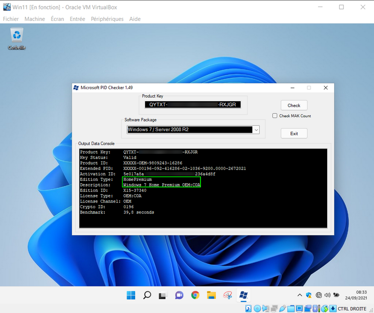

Testé avec une ancienne clé Win7 OEM issu d'un PC portable Acer, depuis une VM Win11, hébergée sur un PC portable Lenovo en Win10. -
