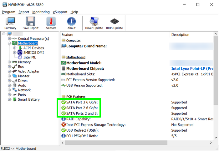

    Sur un PC de 2015/2016, il serait surprenant de trouver du SATA2. Tu peux télécharger HWInfo (la version portable suffira), et tu devrais y trouver l'info.
  6. Salut, Si je peux me permettre de rajouter cette info vue que j'ai été cité, et pour faire le lien avec ton précédent sujet @alleur, Seatools n'apporterait rien de plus dans ton cas, car les problèmes de ton disque était essentiellement des Timeout, et non des secteurs défectueux. Autant il est possible de forcer une analyse des secteurs défectueux et de surveiller leurs évolutions et leurs répartitions, autant les non-réponses du disque ne sont pas anticipables. Dans ton cas, mieux vaut garder CrystalDiskInfo (en version portable, sans autres impact sur le système) à proximité et surveiller de temps en temps tes données SMART.

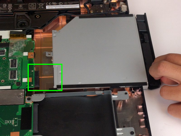

    Le graveur est maintenu par une vis, située sous le capot arrière de ce portable, la technique est donc la même pour retirer le graveur de DVD que pour remplacer le DD. Et lorsque je vois la qualité du plastique dans la vidéo, je peux comprendre que tu ne sois pas très chaud pour l'ouvrir... Il y a un tuto chez iFixit pour son remplacement, dont quelques images issues ci dessous : En rouge ci dessous la vis de fixation Puis en vert, le connecteur SATA/Alim Ce combo DVD semble assez standard chez Asus vu les alternatives possibles indiqué sur ce site : (https://www.asusparts.eu/en/asus/notebook/x-series/x751lj?ProductCategory=ODD) La taille semble être de 9.5mm si j'en crois ce site : https://motech.fr/fr/13811/ordinateur-portable-lecteur-optique-asus-series-x-x751l-8809484672121.html Il y aura surement le cache avant du combo DVD à déclipser et à reclipser sur l'adaptateur pour la finition. Donc en théorie, ca doit passer.
