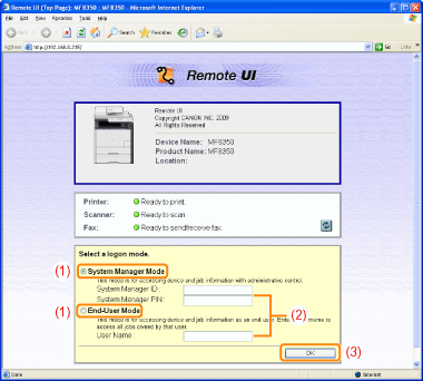

  1. Normalement WinDefender ne devrait pas interférer avec l'imprimante. Un ping te répond juste que l'IP est "joignable", mais il ne t'indique pas s'il s'agit du bon périphérique. On peut très facilement se trouver avec un conflit d'adresse IP (entre les périphériques en DHCP et les IP fixes), 2 périphériques utilisant la même adresse. En accédant à l'interface, on saura si tu te trouves bien sur ton imprimante. D'autre part, si l'utilisation du port USB sur la Livebox a résolu le soucis d'impression, qu'en est-il de la fonction scan ? Elle est prise en charge également par ta box ?
  2. Salut, Tu dis que le ping sur l'adresse IP de l'imprimante répond, ce qui est déjà bon signe. Par contre, que donne un accès depuis ton navigateur sur http://IP_de_ton_Imprimante ? Tu devrais obtenir une page ressemblant à ceci : D'autre part, peux tu nous préciser l'antivirus utilisé sur ton PC ?

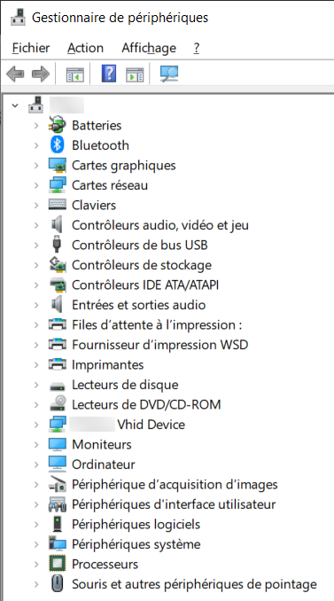

  19. Non, l'APN ne concerne que la partie DATA. Ceci n'est pas le Gestionnaire de périphériques. Tu peux y accéder par un Clic droit sur le Bouton Démarrer puis Gestionnaire de périphériques. Tu obtiendras quelques choses qui ressemble à ceci Oui, il suffit de les déinstaller, ou de revenir à un point de restauration antérieur à la date de la dernière sauvegarde. Le nom de tes photos doit contenir une référence à la date de prise. Sinon, les infos de prises de vue indiqueront cette date.
  20. Le problème ne vient donc pas du FAI. Dans le Gestionnaire de périphériques, le smartphone apparait comment ? Copie d'cran attendu.

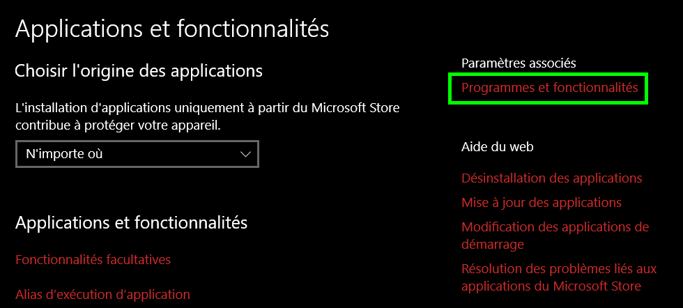

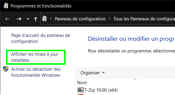

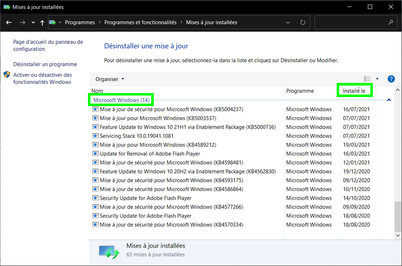

  21. Une simple carte SIM ne vas pas aller modifier les possibilités d'un smartphone : as-tu essayé en retirant la carte SIM comme demandé précédemment ? D'autre part, j'attendais une capture d'écran des mises à jour installées. Pour en avoir le détail, tu peux passer depuis Paramètres par Applications et Fonctionnalités, puis en haut à droite tu trouveras Programmes et fonctionnalités. Ensuite, dans la fenêtre qui s'ouvrira, tu trouveras en haut à gauche Afficher les mises à jour installées On s'intéressera plus particulièrement aux mises à jour Windows, triées par date, avec le numéro des KB visibles comme ci dessous. Enfin, je t'ai indiqué d'autres possibilités pour accéder à tes données. Qu'en est-il ?
