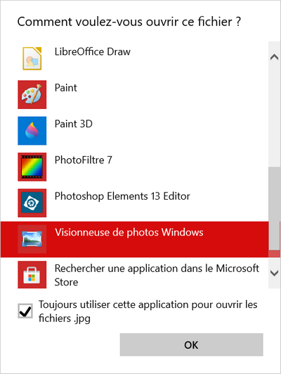

je ne vois plus mais photos mais une icone blanche plié sur un coin
Toto61 a répondu à un(e) sujet de papyrus dans Windows 10
Salut, Un problème d'association ? Clic droit sur le fichier en question Ouvrir avec Descendre tout en bas et sélectionner Choisir une autre application Sélectionner le programme adéquat et vérifier que la case à cocher "Toujours utiliser cette application" soit activée -
