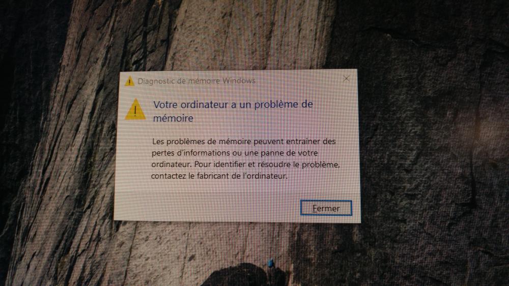

Firebird Posté(e) le 11 janvier 2018 Posté(e) le 11 janvier 2018 Hello, pour la Ram, fais aussi ce test, plus simple, mais c'est pour comparer http://www.pcastuces.com/pratique/windows/memoire_windows10/page1.htm
Charlottee2016 Posté(e) le 11 janvier 2018 Auteur Posté(e) le 11 janvier 2018 Salut, J'ai le message qu'il y a des erreurs... Pourquoi si je teste les 2 j'ai des erreurs et que testé séparément je n,ai pas d'erreurs ?? Je teste le disque dur et c'est loooooong...

Firebird Posté(e) le 12 janvier 2018 Posté(e) le 12 janvier 2018 Il y a 1 heure, Charlottee2016 a dit : J'ai le message qu'il y a des erreurs.. Salut, avec que test et quelles erreurs ? On n'est pas sur ton épaule, lol.
Charlottee2016 Posté(e) le 12 janvier 2018 Auteur Posté(e) le 12 janvier 2018 (modifié) loll, même derrière mon épaule tu ne verrais pas grand chose ... Le test avec le lien que tu donne plus haut... et a vrai dire comme dans le tut il n'y a rien de décrit ou comme info autre que ce qui est écrit ... je pensais au moins qu'il y aurais plus de détails. Et avec le dernier Seatools prit sur le site de Seagate n'est pas capable de testé mon Firecuda... Modifié le 12 janvier 2018 par Charlottee2016
Firebird Posté(e) le 12 janvier 2018 Posté(e) le 12 janvier 2018 Ok, donc cela milite vraiment pour un bug de RAM.

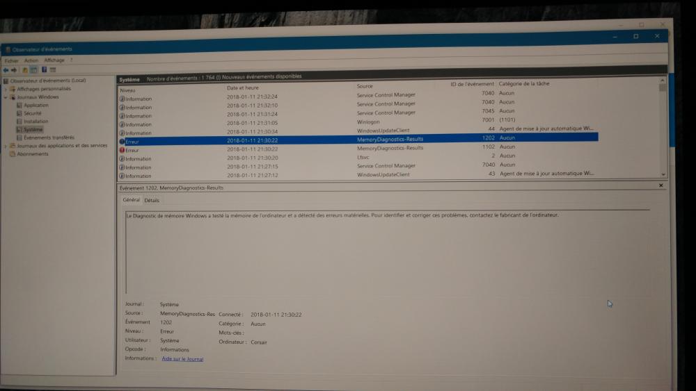

Delta Posté(e) le 12 janvier 2018 Posté(e) le 12 janvier 2018 que dis le journal des événements ? clique droit sur le drapeau Windows " bas a gauche " observateur d’événement rectangle s'ouvre et double cliquer sur journaux Windows très certainement onglet système a l'heure du bsod ou s'y approchant il devrais avoir une alarm critique, symbole d'une X 1
Charlottee2016 Posté(e) le 12 janvier 2018 Auteur Posté(e) le 12 janvier 2018 Il y a 9 heures, Delta a dit : dans votre bios ça ? Oui, si je pourrais le changer je pourrais voir si cela pourrait être la cause de mes problèmes... Le journal ne dit pas grand chose... Je vous reviens avec plus de détails..

Charlottee2016 Posté(e) le 12 janvier 2018 Auteur Posté(e) le 12 janvier 2018 Bon le pc vient de redémarrer... Bios a jour. J'ai été voir dans l'observateur d’événement et j'ai un message qui me dit que KB4056892 cause problème, je l'ai "cachée" avec Minitool... Je recommence mon test de ram... La première pass n'est même pas terminée (comme pour les autres fois) que j'ai beaucoup d'erreurs... Ce pourrait-il que ce soit les slots de la carte-mère qui soit défectueux ?

Charlottee2016 Posté(e) le 12 janvier 2018 Auteur Posté(e) le 12 janvier 2018 (modifié) @Firebird Pour la KB4056892, j'ai souvent des messages qui me dit qu'une mise a jour ne se fait pas ou est en attente.. (une fois sur 2 c'est juste au démarrage, les autres fois c'est dans le volet de notification à gauche) .. mais j'ai pu noté avant que le pc me fasse un beau BSOD, le code de l'erreur: 0x800F0845, c'est tout ce que j'ai. Les screens que j'ai fait ne sont pas bon, sauf 1... @S@T ... en fait @Delta me donne la marche a suivre pour ouvrir l'Observateur d'évènenement et il n'y a rien de plus d'écrit que sur le screens plus haut... J'ai chercher un fichier (genre de log) sur ce qui cause les BSOD mais je ne trouve pas, mais peut-être qu'il n'y a pas de log aussi.. loll Pas de rousse de si bonne heure Quand je cliquais sur le bouton pour rechercher le "part item" je ne voyais que 5 "sortes" de ram, alors que juste en bas j'avais le bouton NEXT... et 79 pages de ram ! La mienne est à la page 50.. J'ai ouvert un compte sur le site de Corsair et créer un Ticket pour un RMA ou j'aimerais mieux trouver une autre solution (les miracles ça existe non ?) ... Modifié le 12 janvier 2018 par Charlottee2016
S@T Posté(e) le 12 janvier 2018 Posté(e) le 12 janvier 2018 il y a 20 minutes, Charlottee2016 a dit : @Delta me donne la marche a suivre pour ouvrir l'Observateur d'évènenement et il n'y a rien de plus d'écrit que sur le screens plus haut... J'ai chercher un fichier (genre de log) sur ce qui cause les BSOD mais je ne trouve pas, mais peut-être qu'il n'y a pas de log aussi. nan ok mais avant ça il t'a donné les réglages de la RAM est ce que c'est ok maintenant ? bien vu le ticket chez crucial ! mais c'est quoi un RMA ? @+
