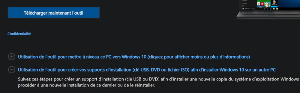

calisto06 Posté(e) le 24 mai 2023 Posté(e) le 24 mai 2023 (modifié) Pour accéder au disque il faut soit booter sur un support USB soit sortir le disque le mettre dans un boitier ou un autre PC en disque secondaire par ex ...je préconise de refaire une tentative de clé w10 à l'aide de l'outil MCT depuis un autre PC en décochant "utiliser les caractéristiques de l'appareil" proposé à la création de la clé https://www.microsoft.com/fr-fr/software-download/windows10 Choisir utilisation de l'outil etc... On verra si cette clé boote ou pas : elle est censée booter sur n'importe quel PC compatible avec Windows 10 Si on arrive à booter tu pourras récupérer les données depuis le Notepad voir IV- SAUVEGARDE DES DONNÉES du tutoriel Modifié le 24 mai 2023 par calisto06 1
