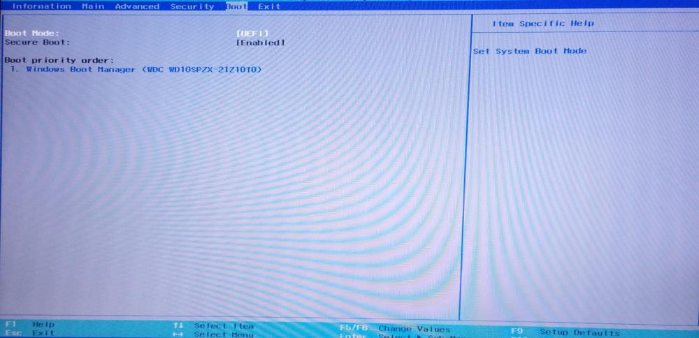

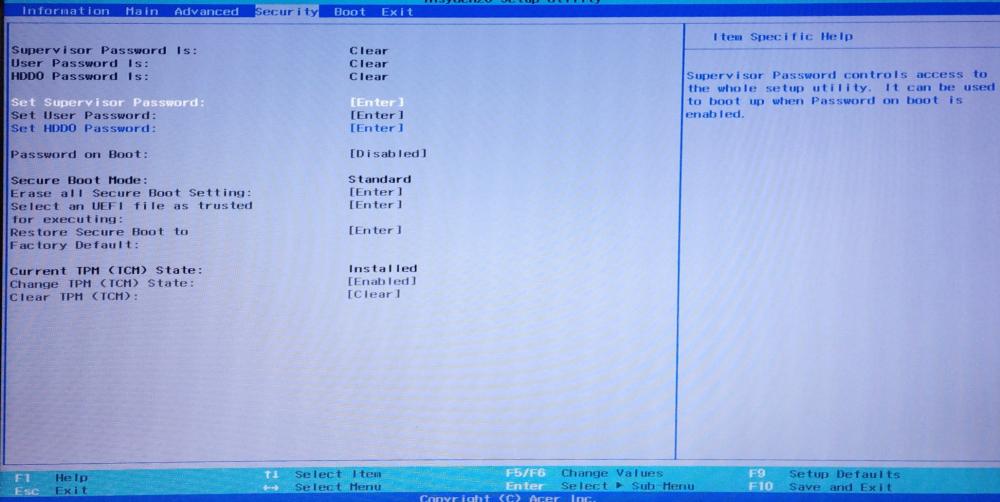

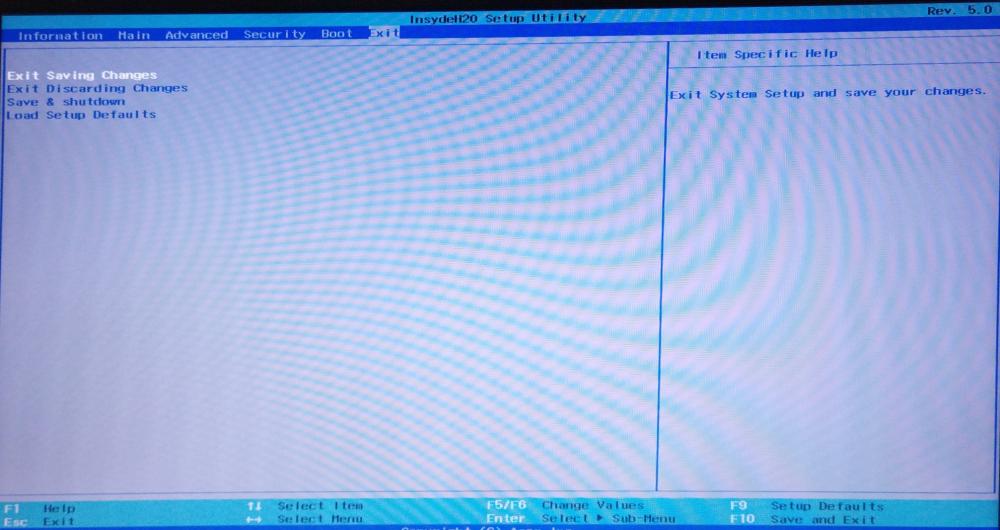

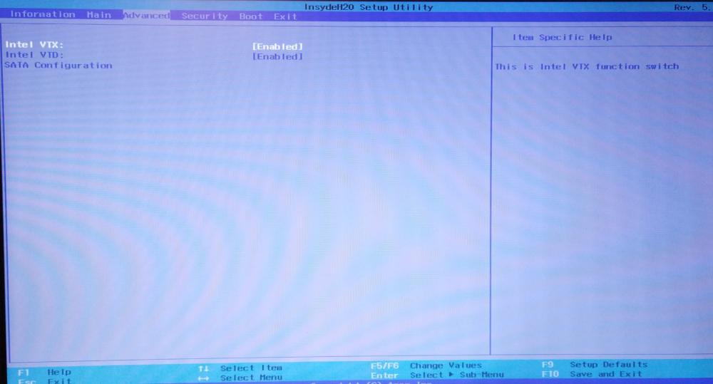

zelandonii Posted May 22 Share Posted May 22 Bon vu que tu peux accéder au BIOS, tu dois donc pouvoir changer l'ordre de démarrage, j'entends par là démarrer sur une clef d'installation. Peux-tu poster une photo du BIOS ? Link to comment
gege12 Posted May 22 Author Share Posted May 22 OK merci je te joins les photos du bios . Link to comment
zelandonii Posted May 22 Share Posted May 22 Sur conseils de @Delta, va dans le menu Main, descends à la dernière ligne, celle qui s'appelle Fast Boot, désactive ce dernier en le faisant passer en Disabled, quitte le BIOS en enregistrant et redémarre ton PC pour voir si cela règle le problème. 1 Link to comment
gege12 Posted May 22 Author Share Posted May 22 ça n'a pas changé c'est toujours pareil. Link to comment
Delta Posted May 22 Share Posted May 22 il y a 22 minutes, gege12 a dit : ça n'a pas changé c'est toujours pareil. Hello, j'ai parler un peut avec @zelandonii F12 boot menu activé le, il est en ce moment desactivé. Re booter le pc et tenter la touche F12 plusieurs fois durant le boot 1 1 Link to comment
