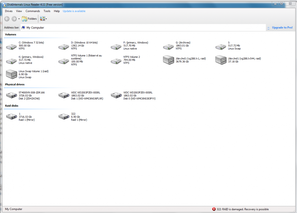

Depuis Windows, je peux tout de même observer l'organisation de mon disque dur :
On y constate donc que la partition stockant mes données se trouve bien en un seul bloc sur le disque, contrairement à ce que j'avais fini par penser, et que les autres petites partitions autour sont certainement réservées au système.
En revanche, ce qui me frappe, c'est ce RAW que rapporte le gestionnaire de disque à la place du type de partition. À vue de nez, ça confirme l'impression que j'avais que la table d'allocation des fichiers a fichu le camp... À moins qu'il soit possible qu'il s'agisse d'un format que Windows ne reconnaît pas ? Avec l'Ext4, ce serait possible ? Ou bien ce serait lié au RAID ?
Bref, il sera sans doute possible d'en faire davantage depuis Ubuntu...
L'EXT4 est lisible sous Windows via LinuxReader. Il faudrait éventuellement pouvoir comparer la structure d'un disque d'un NAS équivalent, mais encore fonctionnel pour voir ce qu'il en est. Mais si je ne dit pas de bêtise, ton NAS a rendu l'âme suite à une mise à niveau qui s'est mal installée, et qui a corrompu à minima l'OS du NAS (cet OS doit être contenu sur une des partitions de ce disque). Je suis à peu près sur que @Tulburite va t'indiquer très prochainement comment afficher les données SMART de ce disque depuis le Linux LiveUSB ;-)

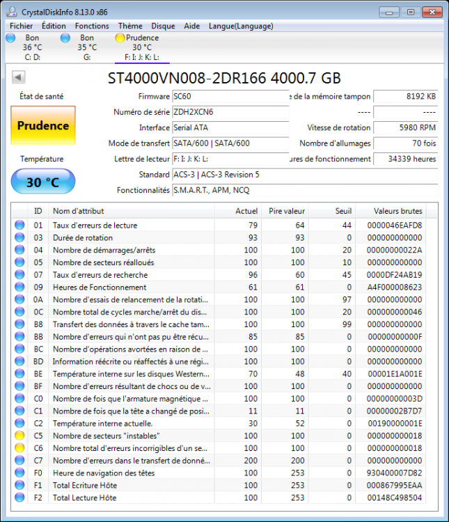

En parlant de SMART, j'ai jeté un œil dessus avec CrystalDiskInfo et ce que cela révèle ne me semble pas du tout encourageant quant à mon projet de m'en servir comme support de stockage interne sur mon ordinateur... :sad:

il y a 31 minutes, Toto61 a dit :
En effet, je ne recommanderai pas forcement ce disque pour un usage sécurisant...
Pfff, c'est rageant...
À ce compte-là, j'aimerais autant qu'il claque et qu'on n'en parle plus ! Là, je me retrouve avec un appareil qui fonctionne encore, mais pas suffisamment bien pour pouvoir m'en servir, j'ai horreur de ça ! :c_coldsweat:
Concrètement, ils veulent dire quoi, les relevés de CrystalDiskInfo ? Qu'est-ce qui cloche ? C'est réparable ?

Que tu as des données qui sont sur des secteurs qui semblent poser problèmes, et qui ne peuvent être corrigées (comprendre déplacer vers des secteurs sains). Le "BB" va également dans ce sens.
Sur un disque dur comme celui ci, je tenterais une récupération de ces secteurs à l'aide de ViVARD (sur UBCD). Cela permettra de cartographier le disque pour voir si les secteurs instables sont contiguës ou non (s'ils le sont, c'est mieux et envisageable, avec un suivi régulier) et de les isoler en remappant leurs contenus. On testera éventuellement par la suite lorsque tu auras résolu la première partie de ton problème.

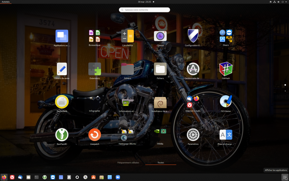

Pour lancer le terminal tu ouvres les applications comme sur cette capture d'écran
1382204088_Capturedcrandu2022-03-3023-25-35.thumb.png.0e793140fe685310672a891037b854d1.png
Dans la fenêtre " saisissez votre recherche" tu écris terminal et tu vas avoir le terminal qui s'ouvre
Une fois sur cette fenêtre tu écris dedans
sudo fdisk -l
Comme tu es en live, tu ne devrais normalement pas rentrer de mot de passe, une fois le retour du terminal, tu fais une capture d'écran que tu postes

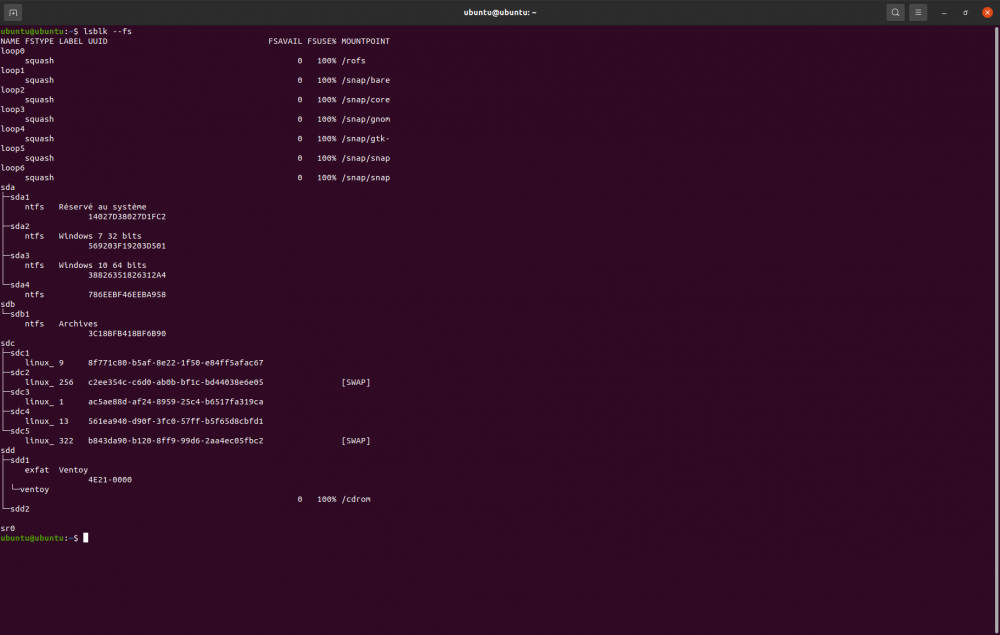

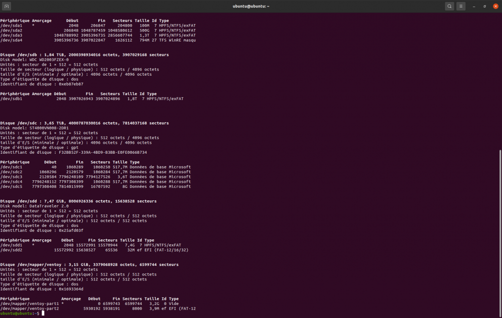

Merci pour le retour,
Par contre ce qui est surprenant c'est que je ne vois pas une partition en ext3 / ext4 qui est pourtant le système de fichier utilisé de Linux (bon il y en a beaucoup plus et c'est un NAS donc)
Je pense que le disque c'est le /dev/sdc, peux-tu me le confirmer ?
Si c'est le cas tu vas essayer de réparer la table de partitions avec Gparted comme ça, tu ouvres Gparted tu sélectionnes le bon disque dur et tu répares (créer) la table de partitions.
Si Gparted ne se trouve pas dans ta distribution, il te faut l'installer avec la commande suivante dans le terminal:
sudo apt install gparted

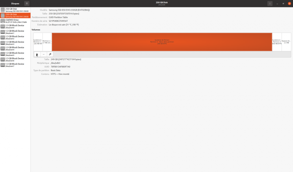

Cela m'a surpris aussi, mais Gparted m'a sans doute donné une réponse, en confirmant l'intuition que j'avais eue.
Comme tu peux le voir, les drapeaux associés aux partitions de mon disque dur mentionnent "Données Microsoft", et je pense que cela est dû à l'initialisation faite par mon NAS du disque dur, puisque celui-ci m'a demandé, à un moment, de préciser depuis quel système (Windows, en l'occurence) je comptais m'en servir.
Autre chose que Gparted met en évidence : le retour de la question RAID !
Et celle-ci semble décidément poser problème, puisque je n'obtiens que le message d'erreur suivant lorsque j'essaie de créer une table des partitions pour ce disque dur.
Les deux partitions actives sont la /dev/sdc 3 et la /dev/sdc 5, et je crois que ce sont aussi celles dont Windows arrivait à détecter le type (ext 3).
Mais ce que je crois comprendre aussi des petites clés situées juste à côté du nom de ces deux partitions... c'est qu'elles sont aussi verrouillées... Impossible, en effet, de faire ce que le message ci-dessus me recommande, à savoir démonter ou désactiver ces partitions actives : toutes les options n'apparaissent qu'en gris.
Voilà qui nous complique drôlement la tâche !

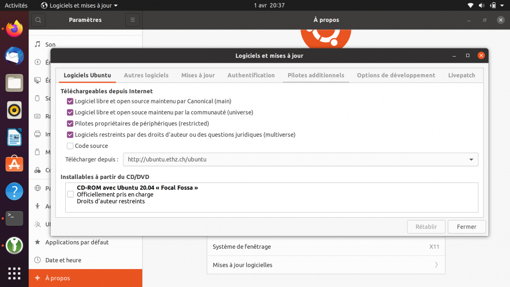

Alors chez moi avec Ubuntu en live ça fonctionne du tonnerre.

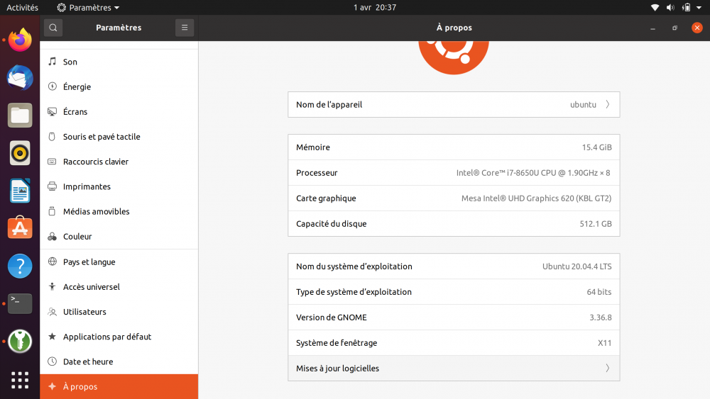

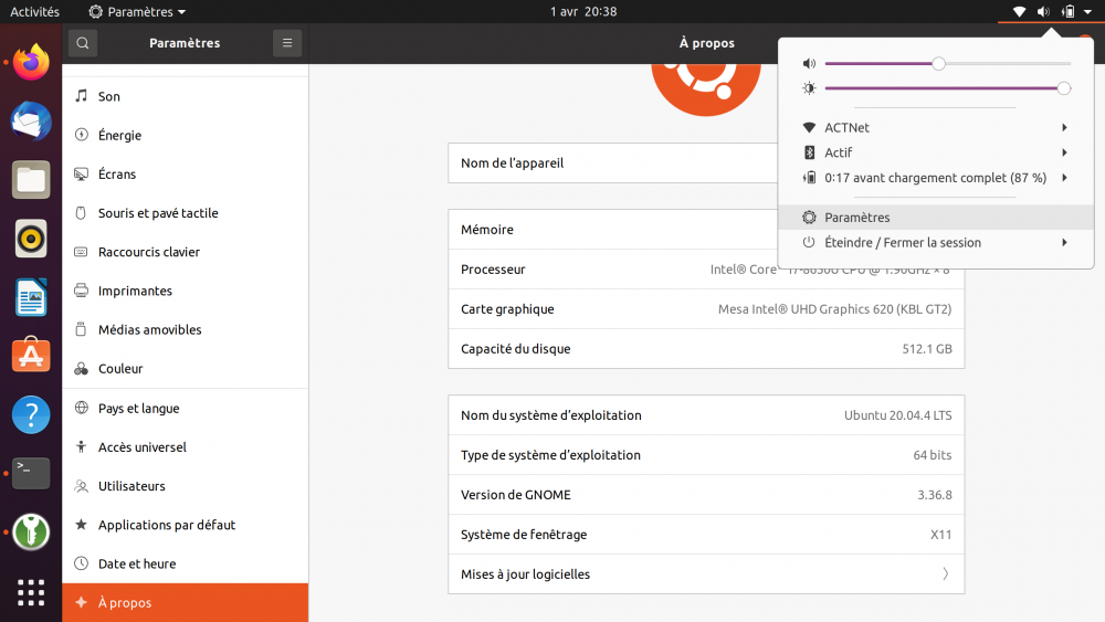

On va déjà regarder les sources comme ça "Paramètres" "A propos" "Mises à jour logiciels"
712312765_Capturedcrandu2022-04-0120-38-31.thumb.png.bd6e1a84530fc42b0465ad3901cfe5b3.png
966333713_Capturedcrandu2022-04-0120-37-57.thumb.png.73f41d8c39a4f3fb581eb2240f2f1099.png
1392596563_Capturedcrandu2022-04-0120-37-11.thumb.png.b503a2d83d17d1dece0fcad19a7c60e8.png
Et tu décoches la même choses que chez moi, ensuite tu peux installer gpart depuis le terminal, mais avant toujours dans le terminal
