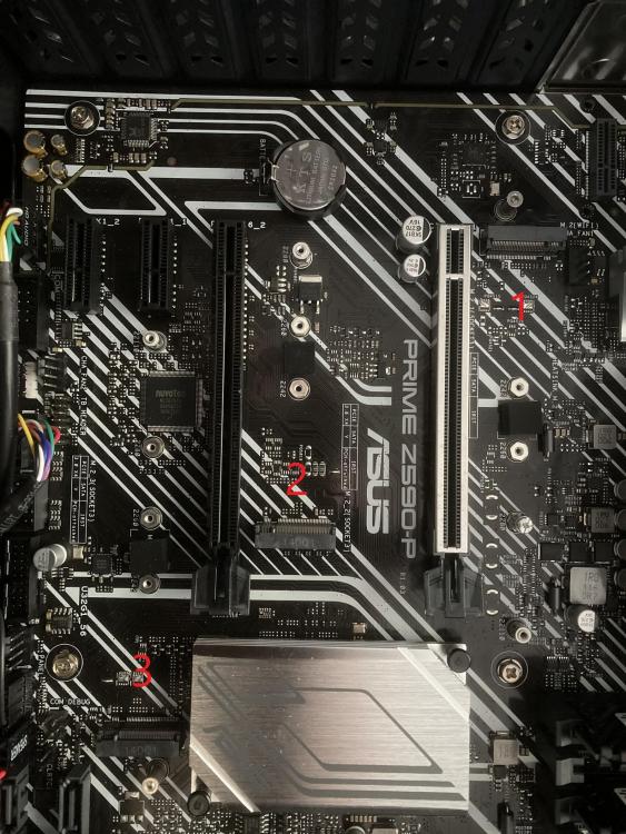

il y a 7 minutes, criscor62 a dit :
En fait L'ordinateur démarre . Tout tournes mais je n'ai aucun affichage? Même pas le bios... rien?
vous n'avez qu'un disque dur M.2 vous n'avez rien brancher en Sata !!!
Ou avez vous brancher votre Evo 860 il y a 3 port possible
J'ai un autre disque dur mais là il n'est pas brancher . Là le M.2 est brancher (c'est le dernière essai que j'ai fais) au port PCIe4.0
Normalement je crois que ce ne n'est pas sa place mais bon j'ai essayer et je l'ai aussi brancher sur ceux-lui qui est juste au dessous. Il n'y a que ceux-lui qui est tout en bas que je n'ai pas essayer il me semble.
Et je n'ais pas non plus essayer avec le SSD Samsung 500Go que j'ai
il y a 2 minutes, criscor62 a dit :
ou il y a le chiffre 1, il y a encore un même socket juste en dessous de la marque Asus et ensuite un peut plus vers la droite a coté des port Sata.
c'est là que vous devez brancher votre disque dur M2
je vous conseil de le mettre sur le M2.1 donc ou il y a la chiffre 1
il y a 4 minutes, criscor62 a dit :
Voilà ou je l'ai brancher sur le 1
correct, je l'aurai mis là aussi ...
je ne comprend pas très bien, vous êtes correct pour moi
