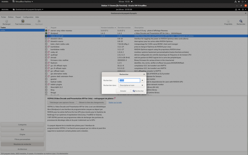

Bon tu ouvres synaptic et tu recherches nvidia comme chez moi, pour ouvrir synaptic c'est sous activité et ensuite synaptic, par la même occasion arrives-tu à ouvrir hardinfo ?

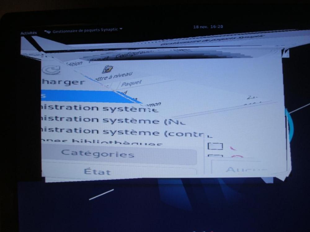

il y a 5 minutes, pat38 a dit :
voilà mon écran lorsque je suis dans synoptic!!!!!!  impossible de bosser dans des conditions pareilles

bonjour,
je ne peux pas copier/coller les barres verticales pour ta cde lspci | egrep "3D|VGA",car je suis sur 2 pc différents; 1 pour les commentaires et l'autre pour l'installation.
Quant à hardinfo,s'il faut y accéder par synaptic pas possible vu l'écran déchiré que j"ai.

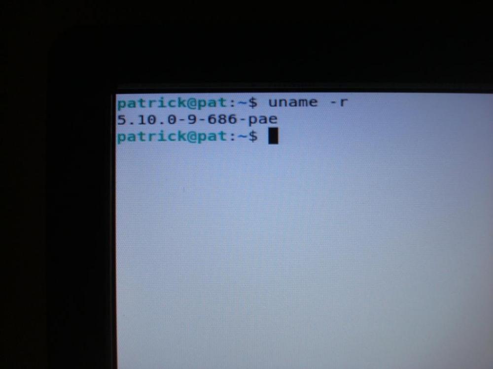

On va essayer différemment, que retourne la commande
uname -r
Modifié par Tulburite
Il y a 3 heures, pat38 a dit :
Non tu ne dois pas passer par Synaptic mais par activité, afficher les applications ou activité et rechercher
