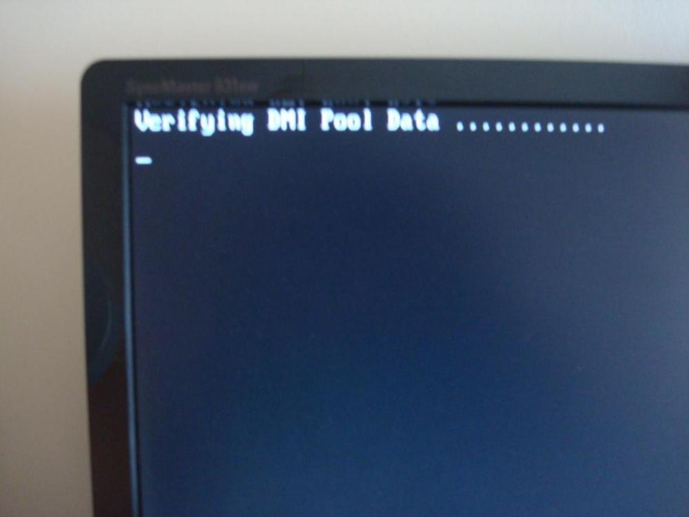

Bonjour, j'ai un vieux pc Acer sous xp sur lequel j'aimerais installer UBUNTU.J'ai créé une clé USB bootable,mais lors du lancement de l’installation via la clé, le pc se bloque  sur verifying DMI pool data.Si quelqu'un a une solution, je suis preneur car j'ai visité beaucoup de site sans solutions.

je suis revenu au point de départ,impossible de booter sur la clé, process se bloque sur verifying pool data. j'ai pourtant mis la clé en premier dans le boot menu.
Bon il va falloir mettre les mains dans le cambouis ... oui ça arrive également avec Windows. Tu vas démarrer ta machine et rentrer dans le Bios afin de remettre les réglages par défaut ... je ne suis pas certain que c'est la solution mais il faut déjà commencer par quelques choses et quelques fois ça suffit pour faire disparaître ce message.
Pour rentrer dans le Bios de ton ordinateur, tu tapotes la touche DEL au boot de ta machine et "normalement" dans chaque onglet tu tapes la touche F9, tu peux tomber également sur un "onglet" avec comme inscription Load Default Settings et tu valides en sortant par la touche F10.

As-tu toujours le même message ? si oui pourrais-tu prendre une photo et me la montrer à la suite de ce topic stp. Je n'ai jamais eu d'ACER donc la touche F9 c'était ce que j'avais vu sur le net :-) donc c'est possible que ce soit F7, par contre en sortant la touche F10 à bien sauvegardé le Bios ? As-tu regardé par hasard si les ports USB sont activés dans le Bios au boot de ta machine ? si non peux-tu regarder afin d'être certain que c'est le cas.

en fait ce message je l'ai toujours eu à chaque démarrage du pc ,il reste affiché 2 secondes puis windows démarre normalement. l'écran reste figé sur le message uniquement lorsque je veux booter avec la clé. As tu une autre solution pour vérifier la clé?
il y a 6 minutes, pat38 a dit :
C'est tout a fait normal, c'est le post boot sur les tout récent pc, cela vas tellement vite que on ne le vois plus mais les anciens pc on le vois, tout mes vieux pc on vois pool dmi blabla les petit points puis il continue sont chemin...
maintenant ne pas savoir démarrer sur la clé, c'est peut être du a sa vieillesse ou alors un mauvais réglage au bios.

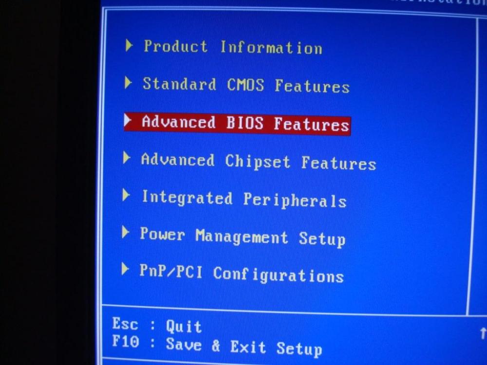

sur cette image:
developper
développer une fois hard disk priority donnez nous le screen qu'il vous donne dans ses options
