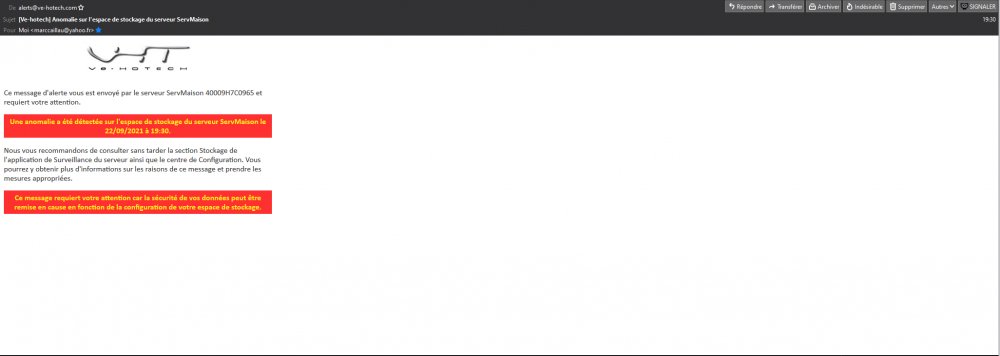

j'ai eu des alertes sur le stockage de mes fichiers avant ce problème
Cette remarque initiale m'interpelle, et sent un problème de disque. Donc, avant de continuer :
  • peux-tu nous joindre une de ces alertes
  • peux tu nous indiquer l'état des différentes LED en face avant, notamment, celles qui concernent les disques et le bouton Power

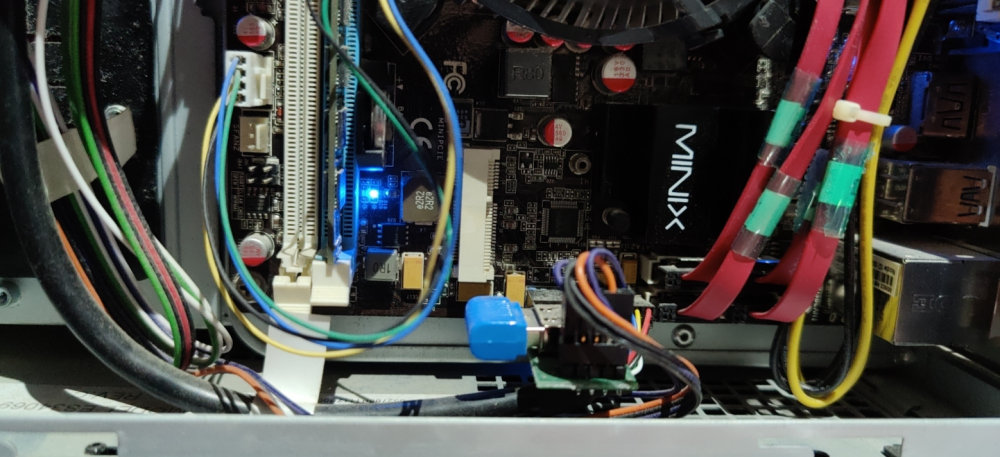

Pour la carte, bien sur il fallait presque tous démonter pour voir ce que c'était (et remonter sans se tromper).
La référence :Minix H61M-USB3

Ce Dongle USB est branché sur le FUSB1, connecteur traditionnel permettant l'extension des ports USB, à travers une carte intermédiaire. Sur cette carte, y sont connectés quelques câbles. Vu qu'il y a du violet, ce câble viendrait-il de l'alimentation électrique ? Si oui, y'a t'il :
  • un signal WiFi
  • un signal Bluetooth
  • une télécommande
Nativement, la carte mère ne contient aucune de ses fonctions suivant la fiche technique, et on ne serait pas à l'abris d'un bricolage maison de feu Ve-Hotech pour ajouter ce genre de fonction à un coût réduit.
Slt, pour ce genre dongle malheureusement je ne peux répondre, cependant je suis sur qu'il n'y a pas de Wifi et de Bluetooth dessus ensuite pour la télécommande il n'y en avait pas avec ni en option.
Je viens de regarder vue que le NAS et ouvert je mets quelque photos que je viens de prendre et les fils violet correspondraient plus (à priori) à l'alimentation du voyant danger et au reset du NAS(bouton au dessus de celui de coupure du son).
Si c'est le bouton Reset du NAS qui est connecté sur cette interface JUSB1, cela veut dire qu'il s'agit très certainement d'un simple clé USB qui contient une image de l'OS du NAS, permettant de la réinjecter sur les disques de ce dernier pour réinitialiser le mot de passe principal, et les ports d'accès à la configuration (sans toucher aux données), ou de le réinitialiser intégralement (avec destruction des données).
