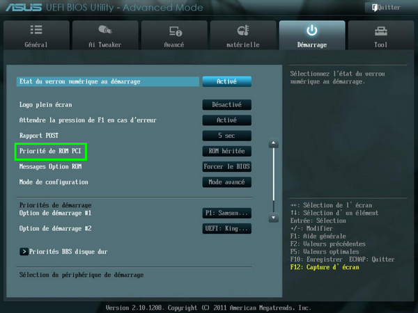

Actuellement ton BIOS prend en charge 2 types de démarrage
  • CSM  / Legacy, actuellement configuré, puisque ton SSD dispose d'une table de partition MBR.
  • UEFI  , qui nécessite une table de partition GPT.
Sur ta copie précédente ci dessous, peux tu me dire les options dispos dans Priorité de ROM PCI du menu "Démarrage" ?

Sur ta copie précédente ci dessous, peux tu me dire les options dispos dans Priorité de ROM PCI et Message Option ROM
J'imagine que je vais devoir configurer le BIOS en ROM compatible UFI ?

Elle semble "bridée" cette carte mère, car il manque dans le menu "Démarrage" une option essentielle : "UEFI / Legacy Boot, qui n'apparait pas, comme on peut le trouver sur sa grande sœur la P8Z77-V Pro (page 103 du manuel). Pourtant, tu as bien l'option ROM PCI qui fait mention d'une compatibilité EFI !
A tout hasard, tu peux basculer la langue de l'interface en Anglais, pour être sur que ce ne soit pas un bug de traduction qui bloquerait l'affichage de certaines options ?

il y a 22 minutes, Toto61 a dit :
Même options en version Anglais.
Et je suis sur la dernière mise à jour du firmware BIOS..
