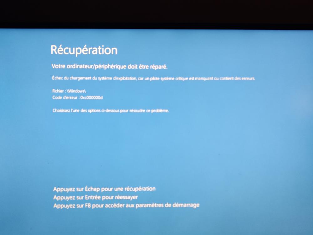

PEMtl Posted May 10, 2021 Posted May 10, 2021 Bonjour à la communauté LeCrabeInfo , Depuis quelques semaines sur mon pc fixe (custom), j’ai au redémarrage de Windows, systématiquement un diagnostic puis une tentative de réparation qui termine en échec. Je me suis documenté et j’ai suivi toutes les solutions proposées sur [Réparation automatique en boucle sur Windows 10 : les solutions – Le Crabe Info], rien à faire… J’ai finalement formaté mon SSD système refait une installation au propre et après deux semaines d’utilisation cela est revenu. Après avoir fait une analyse du fichier SrtTrail.txt aucune erreur côté disque C: que j’avais précédemment complètement réinitialisé (voir log ci-dessous, le disque D: étant un disque de data simple ce qui est plutôt étrange). J’ai également aussi une erreur type 0xc00000d alors que mes trois disques durs sont sains, testés avec Crystal Disk Info. J’arrive au bout des solutions techniques a mettre en place lors de l’apparition de cette problématique et suis un peu désemparé. Est-ce que quelqu’un a déjà eu ce type de comportement bloquant ? Le fichier critique de démarrage d:\windows\ est endommagé. Action de réparation : Réparation de fichier Résultat : Échec de l’opération. Code d’erreur = 0x2 Durée = 1625 ms

PEMtl Posted May 10, 2021 Author Posted May 10, 2021 (edited) J'ai de nouveau réalisé l'intégralité des étapes décrite dans la page linké sur mon premier post en vain.. Je n'ai juste pas fait de réinitialisation de win10. Retour à la case départ Pour info aucune erreur depuis le SrtTrail.txt reste plus que l'erreur : Citation Fichier : \Windows\ Code d'erreur : 0xc000000d Edited May 10, 2021 by PEMtl

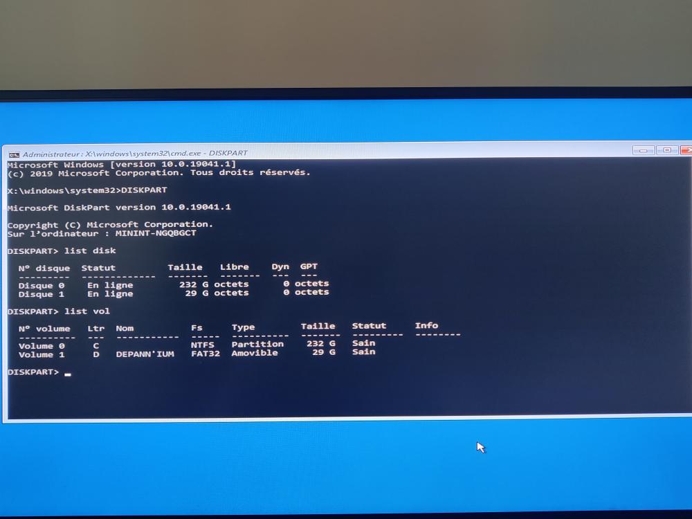

Toto61 Posted May 11, 2021 Posted May 11, 2021 (edited) OK, on va reprendre les étapes une par une, sur les bases où CrystalDiskInfo est OK sur ce disque SSD, et que le SFC de la capture précédent n'indique pas de secteur défectueux. D'autre part, on ne conservera que ton SSD le temps de cette réparation. De là, j'ai besoin que tu démarres sur une clé USB qui contient l'installateur de ton Win10, et lorsque tu auras l'écran de bienvenu ci dessous, que tu ouvres une Invite de commande en appuyant sur les touches Maj + F10 de ton clavier. Ensuite, une fois l'Invite de commandes ouverte, tu vas lancer Diskpart, puis lister les disques présents (2, ton SSD & ta clé USB), et enfin les volumes à l'aide des commandes : Diskpart List Disk List Vol Comme ci dessous : Edited May 11, 2021 by Toto61
PEMtl Posted May 11, 2021 Author Posted May 11, 2021 (edited) @Toto61Voici l'extrait réalisé depuis la commande DOS Tu as donc : Disk 0 -> la supposée partition NTFS saine avec l'instal win10 Disk 1 -> ma live USK key Depann'ium Edited May 11, 2021 by PEMtl

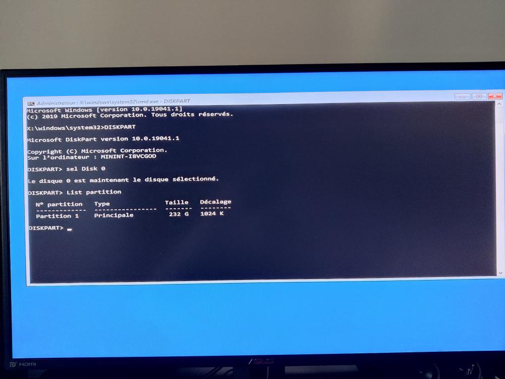

Toto61 Posted May 11, 2021 Posted May 11, 2021 Donc actuellement, on est sur un SSD avec une table de partition MBR. Le BIOS doit donc être paramétré en mode CSM / Legacy, et l'ordre de démarrage pointer explicitement depuis le BIOS vers le SSD. Par contre, on va vérifier les partition présente sur ce disque. Toujours depuis cette Invite de commande : Diskpart Sel Disk 0 List Partition Une capture du résultat est attendue.

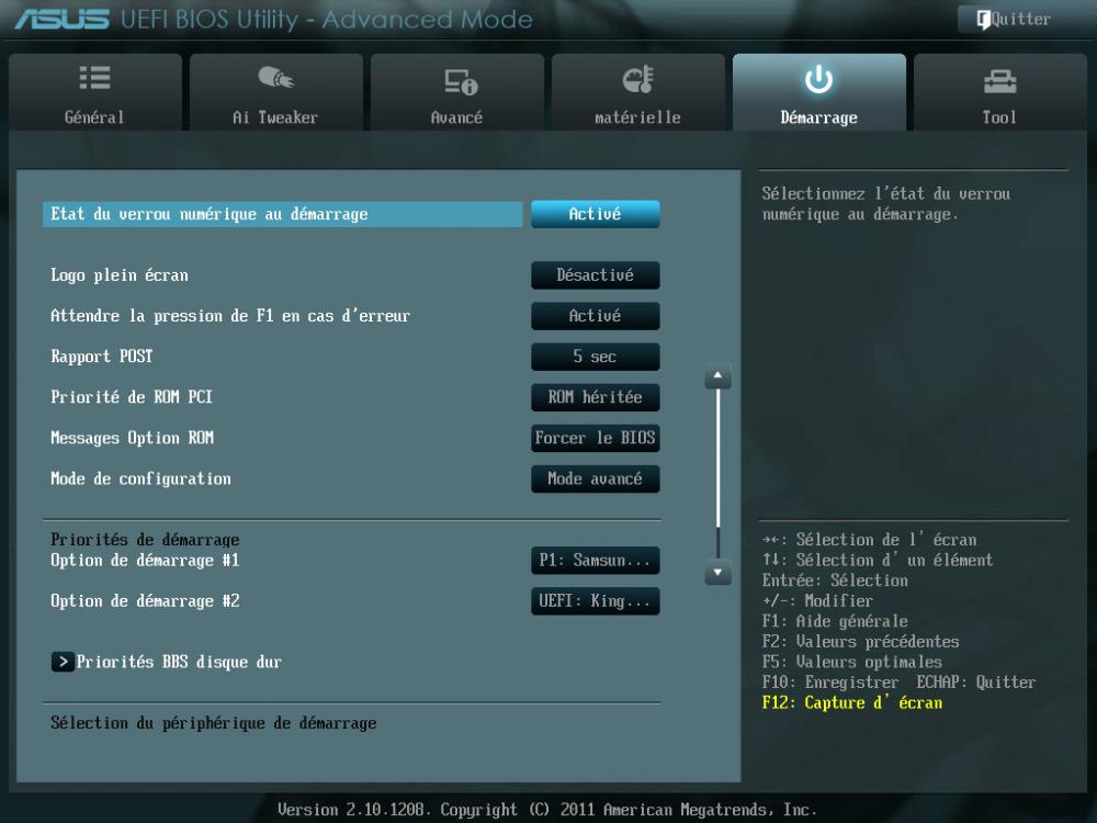

PEMtl Posted May 11, 2021 Author Posted May 11, 2021 (edited) il y a 32 minutes, Toto61 a dit : Donc actuellement, on est sur un SSD avec une table de partition MBR. Le BIOS doit donc être paramétré en mode CSM / Legacy, et l'ordre de démarrage pointer explicitement depuis le BIOS vers le SSD. Par contre, on va vérifier les partition présente sur ce disque. Toujours depuis cette Invite de commande : Diskpart Sel Disk 0 List Partition Une capture du résultat est attendue. Depuis mon BIOS le SSD est bien spécifié en ordre de démarrage #1 cependant je n'ai pas la possibilité de paramétrer en mode CSM / Legacy, je n'ai tout bonnement pas l'option de configuration. Edited May 11, 2021 by PEMtl

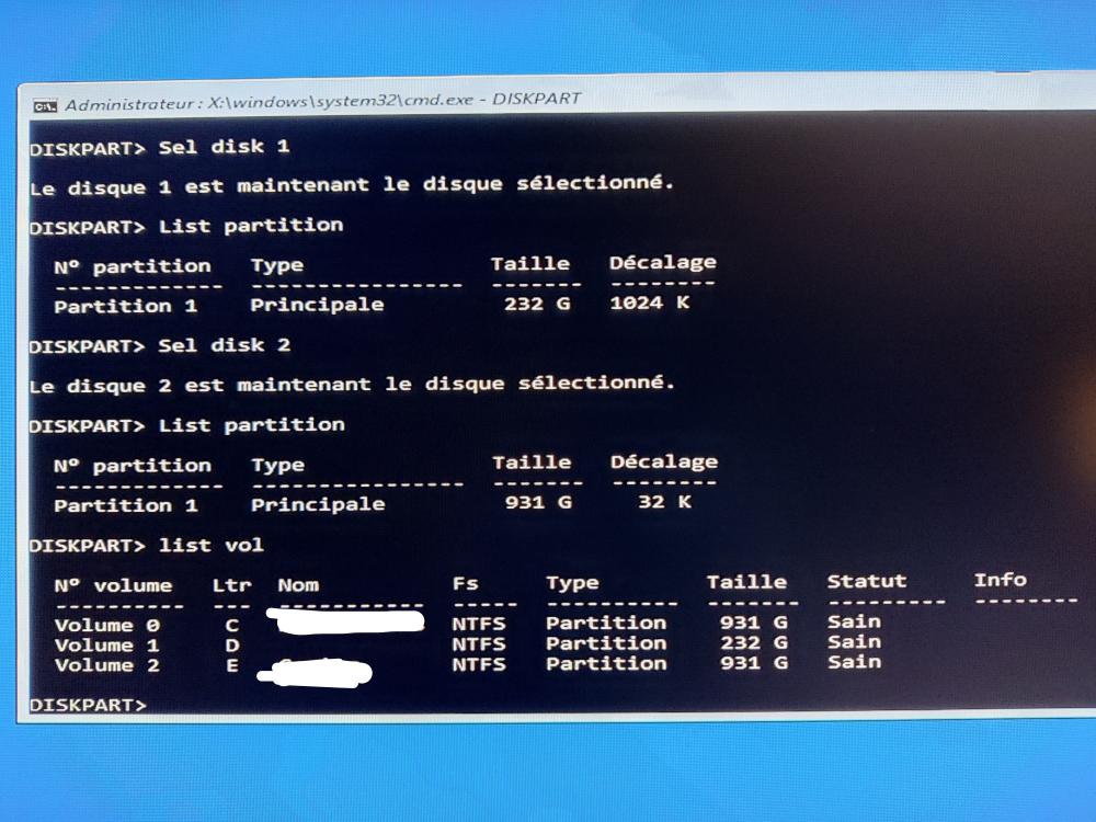

Toto61 Posted May 11, 2021 Posted May 11, 2021 il y a 13 minutes, PEMtl a dit : Aucune possibilité de configurer le CSM en Legacy mode, mon BIOS est en dernière version de firmware C'est qu'il ne supporte pas l'UEFI. Par contre, la partition de boot devrait se trouver sur ton disque C, et elle n'y est pas (ce que laissait également penser List Vol). C'est donc que cette partition de boot se trouve sur un de tes 2 autres disques, il va falloir retrouver lequel. Ce devrait être une partition NTFS d'environ 200 Mo.
PEMtl Posted May 11, 2021 Author Posted May 11, 2021 (edited) Il y a 3 heures, Toto61 a dit : C'est qu'il ne supporte pas l'UEFI. Par contre, la partition de boot devrait se trouver sur ton disque C, et elle n'y est pas (ce que laissait également penser List Vol). C'est donc que cette partition de boot se trouve sur un de tes 2 autres disques, il va falloir retrouver lequel. Ce devrait être une partition NTFS d'environ 200 Mo. @Toto61Je ne sais pas si j'ai fait les bonnes analyses. Ci dessous les 3 différents volumes et partitions disque. Edited May 11, 2021 by PEMtl
Toto61 Posted May 12, 2021 Posted May 12, 2021 Je vois que tu as rajouté des captures supplémentaires de ton BIOS depuis mon dernier message. Donc ta carte mère est bien compatible UEFI, et semble actuellement en mode BIOS. Par contre, il manque clairement la partition de Boot qui n'est actuellement pas visible depuis aucun des 3 disques connectés. A ce stade, as-tu des données à récupérer sur le SSD sur lequel ton Windows est installé ?

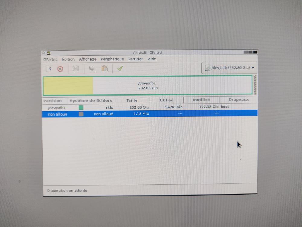

Toto61 Posted May 12, 2021 Posted May 12, 2021 Là clairement, il manque au moins une partition, et qui logiquement, devrait se trouver en 1ère position sur le SSD. Diskpart devrait la voir. Or, ce n'est pas le cas. As tu une clé USB de dépannage qui contiendrait un Gparted Live, et qui permettrait de vérifier s'il reste un espace de 200 à 600 Mo "libre" actuellement sur ce SSD, situé avant la partition Windows ? Il n'est pas impossible que cet espace soit situé sur un des 2 autres disques, car entre tes différentes captures, ton SSD passe de "Disque 0" à "Disque 1"...
PEMtl Posted May 12, 2021 Author Posted May 12, 2021 (edited) Oui je peux essayer de faire cela, pour info le SSD système c'est celui-ci Edited May 12, 2021 by PEMtl
PEMtl Posted May 12, 2021 Author Posted May 12, 2021 @Toto61 Rien de bien convaincant pas ici non plus j'ai l'impression..
PEMtl Posted May 12, 2021 Author Posted May 12, 2021 (edited) il y a 5 minutes, Toto61 a dit : Ok, et sur les autres disques, ca dit quoi ? Sur les deux autres disque de datas, exactement la même chose, une partition non allouée de quelques Mo sur chacun d'entre eux. Rien de plus. Edited May 12, 2021 by PEMtl
