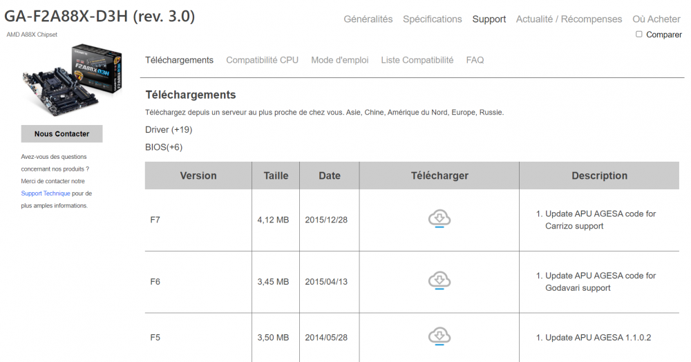

Toto61 Posté(e) le 25 avril 2021 Posté(e) le 25 avril 2021 Salut, 2 questions : La réinitialisation du BIOS a été effectuée ? Je n'ai pas vu l'info Quel est le processeur installé, je n'ai pas vu l'info non plus ? Le BIOS est en version F5 suivant les captures, et les versions F6/F7 apportent des améliorations au niveau de la prise en charge des processeurs Godavari / Carrizo. Si le proc actuel fait parti de cette famille, on est pas à l'abris d'un problème de compatilibté avec la mémoire si le Bios n'est pas à jour.
Papizac Posté(e) le 26 avril 2021 Auteur Posté(e) le 26 avril 2021 Bonjour pour répondre a vos questions: -je suis allé sur le site de Gigabyte ,et je n'ai pas trouvé de mise a jour de mon bios . -J'ai déjà fait une reinstall avant mise a jour, aucun résultats. -J'ai fait une reinstall complète avec la dernière version 20H2. -Mon proc: AMD A8-7600 RadeonR7, 10 Compute core 4C+6G 3.10GHz - je n'ai pas trouvé ni Advanced... ni UMA par contre j'ai trouvé : UMMA disable
Toto61 Posté(e) le 26 avril 2021 Posté(e) le 26 avril 2021 (modifié) il y a 18 minutes, Papizac a dit : je suis allé sur le site de Gigabyte ,et je n'ai pas trouvé de mise a jour de mon bios Le lien fournit dans mon message t'amène tout droit sur cette page, sur laquelle tu trouveras les F6 & F7 (tant est que ta carte soit bien une révision 3.0). D'autre part, pour reprendre la remarque de @Delta, on doit avoir obligatoirement dans le résumé du BIOS une indication de "Mémoire totale installée" qui doit indiquer les "8192 MB" (2 x 4096 MB). Le 23/04/2021 à 15:52, Papizac a dit : il me semble que 4096 Mb c'est plus que 4000Mb Pour l'explication c'est simplement que ce que l'on appel par abus de langage "1 MB" est en réalité "1024 MB". J'ai une autre demande pour le coup. Peux-tu nous faire : une photo de l'arrière de ta tour, avec l'ensemble des câbles branchés ? une photo des modules mémoires en position sur ta carte mère ? Modifié le 26 avril 2021 par Toto61 Ajout d'une demande de photos

Toto61 Posté(e) le 26 avril 2021 Posté(e) le 26 avril 2021 (modifié) Il faut que tu rentres dans GFX Configuration (GFX = Phonétiquement GraFiX / Graphics). Tu trouveras ensuite les menus indiqués. Pour la mise à jour du BIOS, si le programme ne fonctionne pas sous Windows (vu la date, ce n'est pas surprenant), tu peux le faire depuis le BIOS, en appelant l'utilitaire Q-Flash, en pressant F8 une fois que tu es dans le BIOS. Ensuite, il faut lui indiquer l'emplacement de ton fichier de mise à jour, que tu auras préalablement décompressé, et stocké sur un disque (USB ou HDD) au format FAT32. (Page 71 du manuel). Modifié le 26 avril 2021 par Toto61 Ajout de la mise à jour du BIOS
