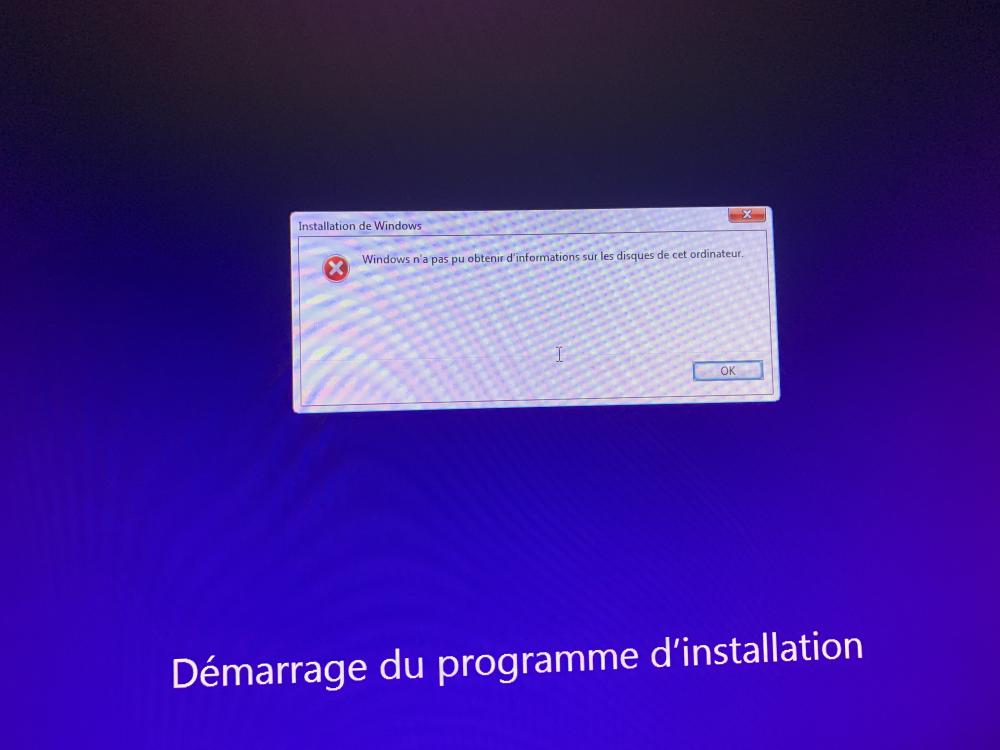

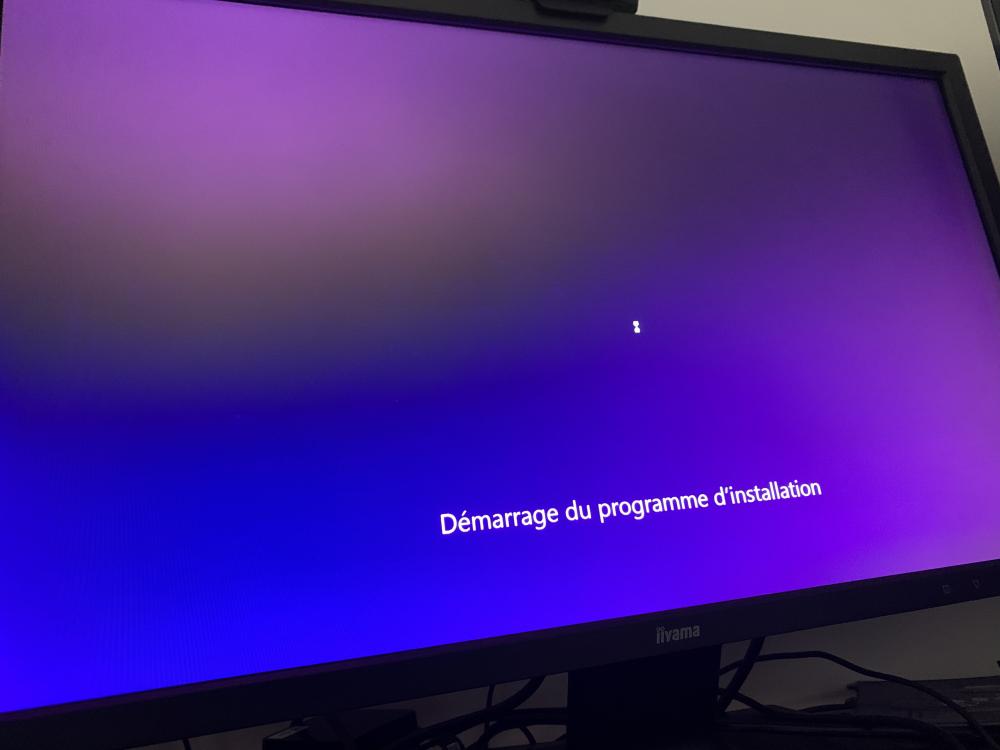

petit soucis durant l’installation du Windows10, j’ai cette erreur « windows n'a pas pu obtenir d'information sur les disques » de ce que j’ai cherché sur le net, rien ne marche, tout est bon dans le bios c’est bien en AHCI etc et mon principal problème est que je n’ai pas accès à Windows du coup (j’ai vu qu’il fallait peut-être faire des mises à jour du chipset etc mais sans Windows...) je fais ça via une clé usb bootable, j’ai toujours formaté avec cette clé et cette configuration donc ça m’étonne pas mal (si je n’ai plus de Windows c’est parce que ça a marché au début, j’ai formaté, ça n’a pas marché et depuis que je ne peux plus dépasser le « installation de Windows » après avoir choisi la langue et ça freeze jusqu’au message d’erreur.
rien d’inquiétant vu que toutes mes données sont sur un des disques durs sans Windows (j’ai aussi test de brancher un à un seulement un disque mais rien y fait)
merci bien d’avoir lu !

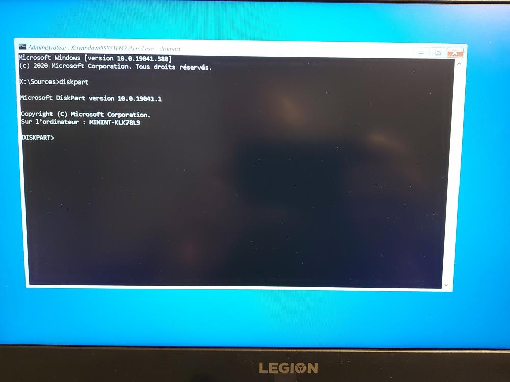

Edit : quand je rentre diskpart, il me met ça et je ne peux plus rien faire dans l’invite de commande, sûrement un truc que j’ai mal compris car diskpart est censé lancer la commande, j’enchaîne les problèmes
ça devient un peu confus, sur ta machine tu as quoi exactement car tu me parles maintenant de deux SSD, pour essayer de cibler le problème, tu installes qu'un seul SSD, essayes de changer de câble également si tu as la possibilité. Ensuite est-ce que ton SSD est bien reconnu dans ton BIOS. Après le nom de ta machine, tu n'as pas le diskpart qui apparaît ?
Modifié par Tulburite
J’essaie avec un seul DD/SSD a chaque fois (j’ai deux hard disk et deux ssd) mais zéro avec Windows actuellement donc je tente avec chaque à chaque fois (différents câble Sata etc) mais ça ne change rien oui, ensuite pour linvite de commande oui, rien ne s’affiche justement quand je tape, ça bloque juste l’invite de commande jusqu’à me remettre sur le « source » pour retaper une nouvelle commande au bout de 15 minutes et sinon oui ça apparaît dans le bios un par un chaque disque
