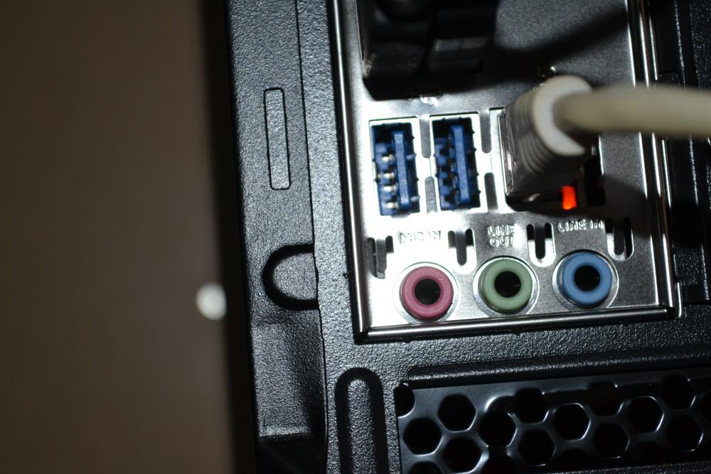

Toto61 Posté(e) le 6 février 2021 Posté(e) le 6 février 2021 (modifié) Alors cette fiche jack 3.5mm, on va la brancher directement sur la sortie verte arrière de la tour (en espérant que celle ci soit bien normalisé avec cette couleur verte). Il faudra ensuite dire à Magix et / ou à ton PC d'utiliser la sortie "Realtek" au niveau du son. Concernant les fiches USB, sont elles "solidaires" des câbles, où, sont elles des prolongations ou adaptateurs d'autres câbles ? Modifié le 6 février 2021 par Toto61
Mariembs Posté(e) le 6 février 2021 Auteur Posté(e) le 6 février 2021 Houlàlà, je me rends compte que je suis complètement à côté de la plaque!!! Je me suis plantée sur toute la ligne. Au final, cette double USB correspond à un lecteur BluRay, donc rien à voir avec le son. La fiche des affles est bien branchée sur l'écran. Donc, je suppose que je peux la brancher sur le PC.
Toto61 Posté(e) le 6 février 2021 Posté(e) le 6 février 2021 (modifié) Voilà, c'est ça, tu la branches sur la prise verte visible sur la photo. Et pour info, la rose, c'est le micro, et la bleu, l'entrée auxiliaire. Ensuite, il suffira de modifier la sortie son dans les paramètres Windows, pour lui indiquer l'une des 2 Realtek (certainement la Haut parleur Realtek High definition audio). Le plus simple, tu lances une vidéo sur Youtube, et tu vois sur quelle carte son cela sort ;-) Ensuite, même motif dans Magix. Modifié le 6 février 2021 par Toto61
Mariembs Posté(e) le 6 février 2021 Auteur Posté(e) le 6 février 2021 C'est fait. J'ai branché sur la sortie. Ca fonctionne nickel avec tout sauf Magix!!! Grrrrr... J'ai modifié les paramètres comme ils me l'avaient conseillé, j'ai tout essayé mais j'ai toujours un message d'erreur et le programme plante. Le message est pratiquement identique sauf que là il me marque à la place de la référence de l'écran, le Realtek..., donc il s'agit bel et bien d'un souci venant du logiciel Magix. DSonc, je laisse comme ça pour l'instant et je verrai avec Magix mardi après midi. Je t'aurai fait perdre du temps avec mes bêtises!! Désolée Je te recontacte mardi pour te dire ce qu'l en est. Passes un bon weekend.
