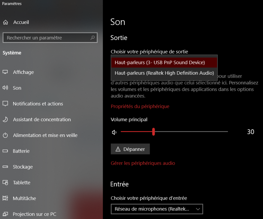

La référence de ton écran porte bien la même référence que l'erreur. Il y a une sortie son (prise jack) sur ton écran, il doit bien s'agir d'un problème de haut parleur non détecté puisque rien n'est branché sur cette prise.
Par contre, voila une information importante supplémentaire :
il y a 20 minutes, Mariembs a dit :
Les hauts parleurs sont connectés par USB sur l'ordi
Cela veut dire qu'il doit y avoir une autre "carte son" (3è ?), générée par les Haut-parleurs USB eux-mêmes. Dans ce cas, dans Magix, il ne faut pas que tu choisisses Realtek ou Intel en sortie, mais cette autre carte. Un exemple avec mon PC d'une petite barre de son de marque HP, reconnue en "USB PnP Sound Device".
Depuis Démarrer / Paramètres / Son
Ou bien depuis l'icône Haut-parleurs en bas à droite, près de l'Horloge
Modifié par Toto61
Lien vers le commentaire
Alors, je viens d'aller voir et voici ce que je trouve:
C32F391 son intel R pour écran
Haut parleur Realtek High definition audio
Realtek digital output
J'ai essayé les 3, seul le premier fonctionne. Et pour les baffles, il n'y a que des fiches USB pour les connecter, donc je ne peux pas les brancher ailleurs.
