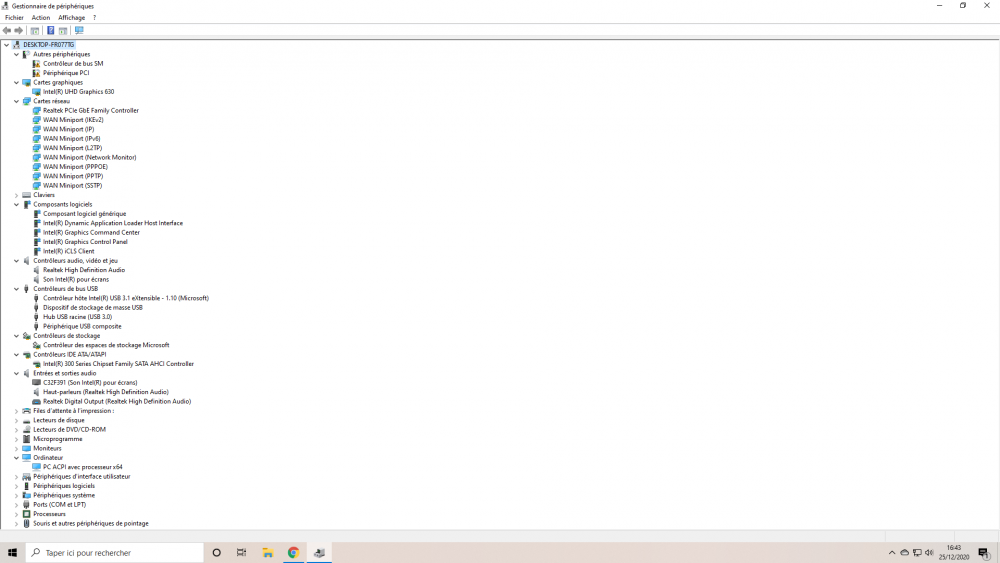

Toto61 Posté(e) le 25 décembre 2020 Share Posté(e) le 25 décembre 2020 Petit passage rapide, j'en profite donc pour te souhaiter également un joyeux noël :-) Pour répondre à quelques questions, je te propose le déroulement suivant pour la suite : me faire une capture de ton Gestionnaire de périphériques, comme tu la fais précédemment pour voir s'il reste des choses à installer (avec les lignes déroulées, c'était très bien). faire le test avec les modules mémoires pour voir si le comportement est différent réinstaller le logiciel de ton mari, ce qui lui permettra de titiller un peu plus les composants du PC. préparer le transfert du profil utilisateur sur le disque libre, puis y copier les données mettre en place une sauvegarde manuel, ou automatique en fonction de ce que tu souhaites. Je pense que tu vas pouvoir dans un premier temps réaliser les étapes 1 à 3, et je t'indiquerais dès demain, si tout c'est bien passé, pour les étapes 4 & 5. Lien vers le commentaire
Mariembs Posté(e) le 25 décembre 2020 Auteur Share Posté(e) le 25 décembre 2020 (modifié) Wouaw!! Je ne m'attendais pas à une réponse aussi rapide de ta part!! C'est super! Donc, voici les éléments demandés. Demain matin de bonne heure j'installe le logiciel de montage, je te dirai si tout c'est bien passé et j'attendrai tes instructions pour le reste. Merci et bonne soirée. application2.evtx système2.evtx Modifié le 30 décembre 2020 par Delta Lien vers le commentaire
Toto61 Posté(e) le 25 décembre 2020 Share Posté(e) le 25 décembre 2020 (modifié) Il y a encore 2 périphériques inconnus, en attente d'installation faute de pilote. J'ai cru te faire télécharger le Chipset Intel, mais c'est l'Interface de Management Intel que je t'ai indiqué ! Rien de grave, mais c'est le Chipset dont on a surtout besoin. Donc, pour le télécharger, toujours sur la même page, clic sur "Afficher tout" de la section Chipset, et tu y trouveras la version suivante : Chipset Intel : Version 10.1.18295.8201 (24/04/2020) Une fois ce chipset installé, refait moi une copie du Gestionnaire de périphériques, histoire de voir s'il y a toujours les 2 périphériques récalcitrants. Je vais regarder les journaux d'ici là. Modifié le 25 décembre 2020 par Toto61 Lien vers le commentaire

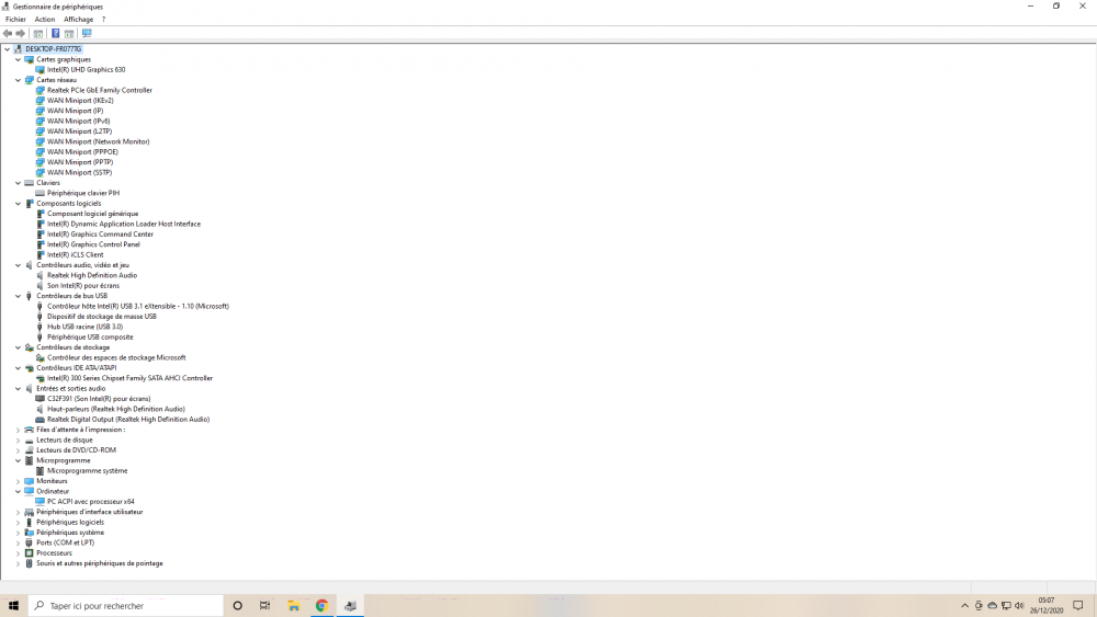

Mariembs Posté(e) le 26 décembre 2020 Auteur Share Posté(e) le 26 décembre 2020 (modifié) Bonjour Toto61. Voilà dans un premier temps la copie du gestionnaire de périphériques. Maintenant je vais intaller le logiciel de montage vidéo. Modifié le 30 décembre 2020 par Delta Lien vers le commentaire
Toto61 Posté(e) le 26 décembre 2020 Share Posté(e) le 26 décembre 2020 Salut, Cela parait correct, il n'y a aucun périphérique non reconnu, c'est un point essentiel. Par contre, ce qui m'embête un peu plus, c'est les erreurs "1001 - Windows Error Reporting" qui sont présentent dans le journal "Application". Une fois le logiciel installé, il faudra aussi vérifier les mises à jour en attente depuis Paramètres / Mises à jour et sécurité / Rechercher des mises à jour. Lien vers le commentaire

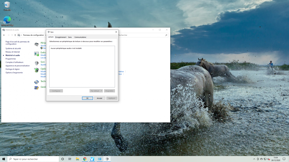

Mariembs Posté(e) le 26 décembre 2020 Auteur Share Posté(e) le 26 décembre 2020 Rien ne va plus!!! Je n'ai de nouveau plus de son! L'icône du haut parleur a une croix rouge et lorsque je clique dessus il est dit un ou plusieurs services audio inactifs et que c'est corrigé!!!! Je crois que je vais abandonner la partie et réexpédié ce PC d'où il vient car tout cela me rend dingue!! Lien vers le commentaire
Mariembs Posté(e) le 26 décembre 2020 Auteur Share Posté(e) le 26 décembre 2020 (modifié) Modifié le 30 décembre 2020 par Delta Lien vers le commentaire
Toto61 Posté(e) le 26 décembre 2020 Share Posté(e) le 26 décembre 2020 (modifié) Le Gestionnaire de périphérique, et les Journaux Application et Sytème, ca donne quoi ? Modifié le 26 décembre 2020 par Toto61 Lien vers le commentaire
