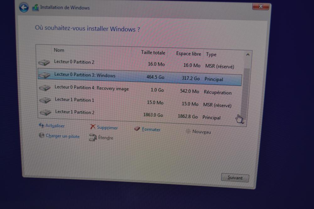

Toto61 Posté(e) le 22 décembre 2020 Share Posté(e) le 22 décembre 2020 (modifié) Ensuite, tu choisis "Installer maintenant" sur l'écran suivant. Si ton PC était fournit nativement avec Win10, tu n'auras pas à saisir de clé de licence, et tu devras simplement cliquer sur "Je n'ai pas de clé de produit" en bas à droite. Ensuite, tu choisis ta version, Windows 10 Famille, tu acceptes la licence, et tu arriveras sur l'écran de sélection du type d'installation. Tu choisiras "Personnalisé" Ensuite, on arrivera sur le choix de l'emplacement de l'installation. Là, j'ai besoin que tu me fasses une photo de ce que tu as à l'écran avant d'aller plus loin. Modifié le 22 décembre 2020 par Toto61 Lien vers le commentaire
Mariembs Posté(e) le 22 décembre 2020 Auteur Share Posté(e) le 22 décembre 2020 (modifié) Voilà le résultat en photo comme tu me l'as demandé: Modifié le 30 décembre 2020 par Delta Lien vers le commentaire
Toto61 Posté(e) le 22 décembre 2020 Share Posté(e) le 22 décembre 2020 Avant d'aller plus loin, puis-je avoir la marque et le modèle de ce PC ? Lien vers le commentaire
Mariembs Posté(e) le 22 décembre 2020 Auteur Share Posté(e) le 22 décembre 2020 (modifié) Il s'agit d'un PC acheté chez matériel.net, modèle Hollywood Modifié le 30 décembre 2020 par Delta Lien vers le commentaire
Toto61 Posté(e) le 22 décembre 2020 Share Posté(e) le 22 décembre 2020 Un PC assemblé, parfait. Le système sera à installer sur le Lecteur 0. Tu peux supprimer toutes les partitions (1 à 4) de ce Lecteur 0 en les surlignant une par une, et en cliquant sur supprimer. Attention : on ne touche pas au Lecteur 1 (disque externe ?) Ensuite, tu surlignes une nouvelle fois le Lecteur 0 et tu cliques sur Suivant pour installer ton Win10 sur ce Lecteur 0. L'installateur se chargera de créer automatiquement les partitions qui lui seront nécessaires. Lien vers le commentaire
Mariembs Posté(e) le 22 décembre 2020 Auteur Share Posté(e) le 22 décembre 2020 Voilà, c'est fait! Pas sans peine car j'ai du m'y reprendre à 3 fois pour effacer les partitions. Le PC a planté à 2 reprises, puis au moment de la préparation des fichiers pour l'installation, il y a eu également un souci. J'ai recommencé et là c'est bon. Mais pour combien de temps, je me pose la question car cela fait 2 fois en peu de temps que cet ordi à de tels problèmes. D'après toi, d'où pourrait provenir tous ces soucis? j'ai pensé à un virus, non? Dernièrement j'ai acheté l'anti virus bitdefender pour l'ordi de mon mari, car comme il lui arrive de cliquer parfois n'importe où, je me suis dit que ce ne serait pas du luxe. Est ce que je le réinstalle ou non? Je t'embête avec toutes mes questions, mais franchement c'est pénible pour moi toutes ces pannes, pas simple à gérer quand on y connait pas grand chose. Mais heureusement que ce forum existe!! Demain, je rebascule tous les fichiers et réinstalle son logiciel de montage. Je croise les doigts pour que tout fonctionne correctement. Je te remercie beaucoup pour ton aide et je te dirai demain si tout fonctionne. Bonne soirée. Lien vers le commentaire
Toto61 Posté(e) le 22 décembre 2020 Share Posté(e) le 22 décembre 2020 Ce n'est pas rassurant ces multiples plantages en effet pendant la réinstallation, et la manipulation des disques. A ce stade, l'ensemble des informations est stocké dans la mémoire vive du PC, il n'y a rien sur le disque système puisque l'on a supprimé toutes les partitions. Enfin, presque, car seul le secteur d'amorçage (ce que l'on appel le "MBR") reste en l'état. Et il est vrai qu'il peut s'y cacher des "petites choses" pas très rassurantes. Dans un premier temps, vu que tout était en mémoire vive au moment des plantages, cela me ferait plus penser soit à un défaut d'un module mémoire, soit à une instabilité de l'alimentation électrique. On va attendre quelques heures pour avoir le ressenti de ton mari sur son utilisation, et voir comment ce PC se comporte. Je serais preneur des journaux de l'Observateur d'Evénements, notamment "Application" et "Système". Ensuite, vu que tu as une clé Medicat, on pourra s'en servir pour aller creuser coté mémoire et coté alimentation. Pour l'antivirus, dans un premier temps, si tu arrives à canaliser ton mari pour qu'il évite d'aller surfer sur quelques sites à "risques", tu peux rester avec Win Defender. Et si tout va bien, tu pourras ensuite réinstaller BitDefender. Lien vers le commentaire

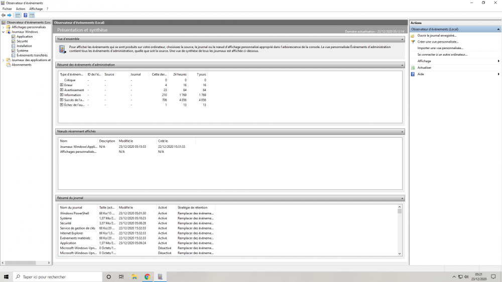

Mariembs Posté(e) le 23 décembre 2020 Auteur Share Posté(e) le 23 décembre 2020 (modifié) Bonjour Toto61. Je t'envoie déjà ceci, mais vu la longueur des pages, il y a t'il une solution autre que des copies d'écran? Car j'en aurais plein!!! Par contre, petit souci du matin: pas de son sur le PC. J'attends ta réponse pour savoir si il y a une solution pour t'envoyer tout ce que tu m'as demandé. Je ne te répondrai que cet aprem car je suis absente ce matin. Merci et bonne journée Modifié le 30 décembre 2020 par Delta Lien vers le commentaire

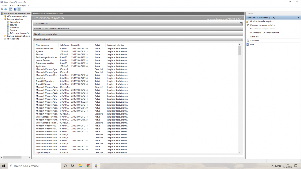

Toto61 Posté(e) le 23 décembre 2020 Share Posté(e) le 23 décembre 2020 Salut, Pour les journaux, le plus simple est de les exporter : tu fais un clic droit sur le journal "Application" puis "Enregistrer tous les événements sous". Tu le nommes Application, et tu retrouveras le fichier généré Application.evtx (tu ne verras peut être pas l'extension depuis l'explorateur, car elle sera "connu", auquel cas, pour les afficher, cela se passe dans l'onglet "Affichage" de ton explorateur, case à cocher "Extensions de nom de fichier") dans Documents (dossier par défaut). Tu répètes l'opération pour le journal Système, et tu joins les 2 fichiers .evtx dans ton message. Pour le disque vide, cela doit correspondre à la "Partition 2" du "Lecteur 1" de ta photo prise durant l'installation. Ton PC doit donc disposer d'un disque dur supplémentaire de 2 To si j'en crois l'espace libre. Tu peux en effet mettre une copie de tes données sur ce disque, ce qui facilitera une prochaine réinstallation (il faudra bien préciser ce point au Helper avant toute intervention lourde sur ce PC). Concernant le son, vu que l'on vient tout juste de réinstaller ton PC, il doit rester certains pilotes à réinstaller pour faire reconnaitre le matériel à ton Windows 10. Peux-tu faire une capture d'écran de ton "Gestionnaire de périphériques" (clic droit sur le bouton Démarrer), que je vois ce qu'il "manque" à ce stade ? Je ne rentre qu'en fin de soirée également. Bonne journée. Lien vers le commentaire

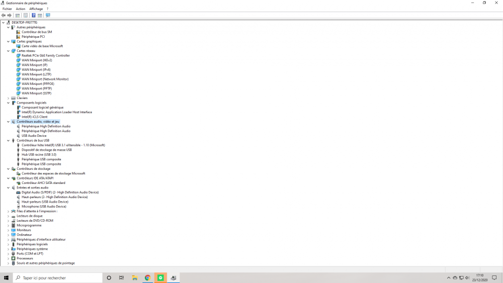

Mariembs Posté(e) le 23 décembre 2020 Auteur Share Posté(e) le 23 décembre 2020 (modifié) Voilà tout ce que tu m'as demandé. Juste pour info, le son passe par le casque. Et encore autre chose, l'ordi plante souvent en me disant qu'il a rencontré une erreur et doit redémarrer. Erreur: memory management (je crois!). Bon, sur ce, bonne soirée. application.evtx système.evtx Modifié le 30 décembre 2020 par Delta Lien vers le commentaire
Toto61 Posté(e) le 23 décembre 2020 Share Posté(e) le 23 décembre 2020 Il manque des pilotes, c'est ce qui explique les problèmes de son, d'affichage. Après une réinstallation, c'est logique. Par contre, si on a déjà des plantages, c'est que l'on a potentiellement un problème avec le matériel. Et vu ton message, et le BSOD / Reboot, je mettrais une pièce sur la mémoire. Si le modèle correspond exactement à ce modèle Hollywood de Materiel.net, ce PC dispose donc d'une carte mère MSI MPG Z390 GAMING PLUS, mais j'ai un doute, car la carte réseau est une Realtek, alors que la MSI intègre une Intel. On va commencer par vérifier ce point, notamment avec ta facture qui doit indiquer la référence de la carte mère. Ensuite, je vais avoir besoin que tu me télécharges 3 utilitaires : CPU-Z (ZIP English) qui va nous donner des infos sur ton CPU, ta carte mère, la version de son BIOS, et la mémoire utilisée. WhoCrashed 6.70 (Free Home Edition) pour voir le/les modules défaillant au moment du BSOD / Reboot MemTest64 pour tester la RAM Une fois effectué, tu peux me faire des captures d'écran de CPU-Z : CPU Mainboard Memory SPD (chaque Slot mémoire utilisé) Depuis WhoCrashed, je prends également les infos remontées dans la page principale du programme. On verra ensuite pour MemTest64. Lien vers le commentaire
