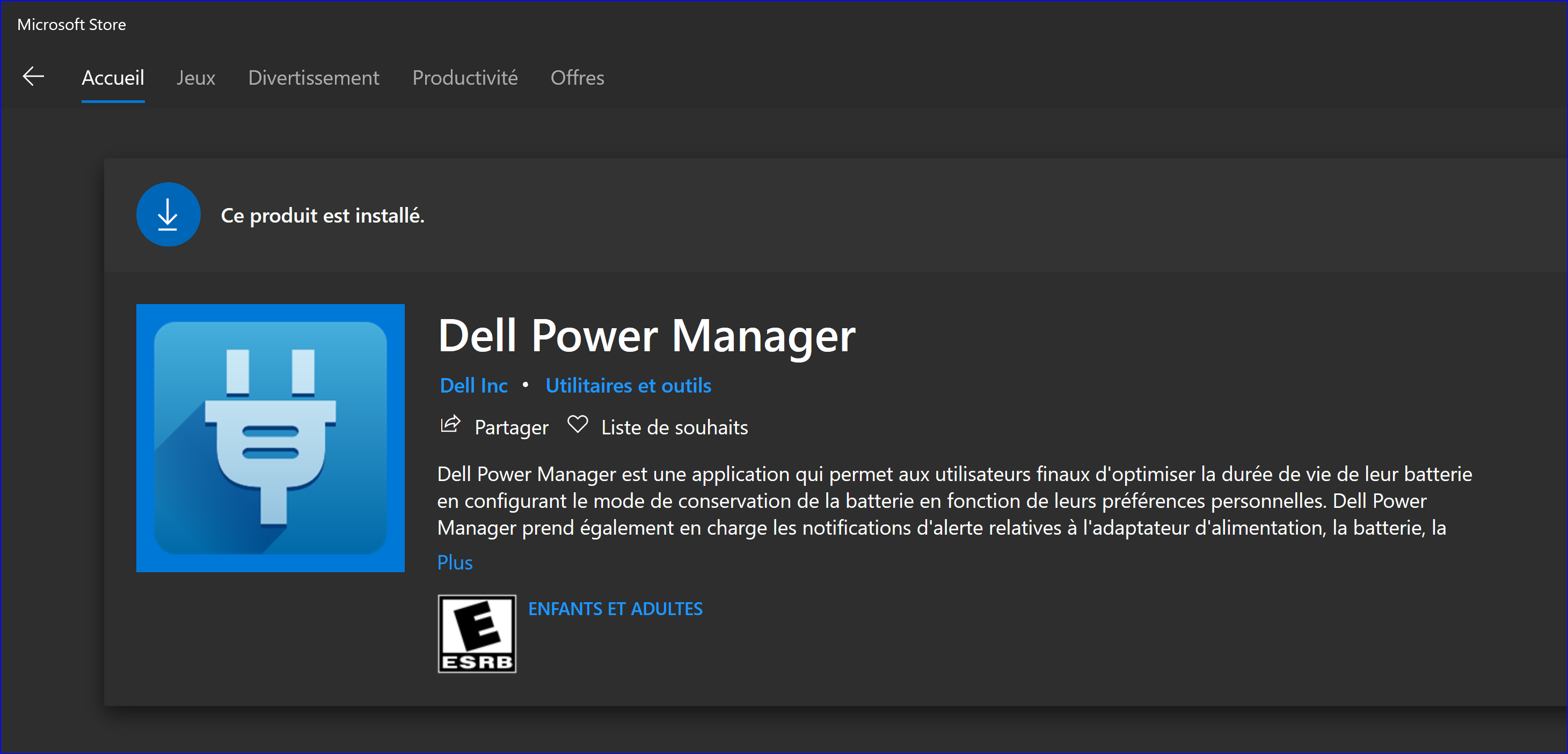

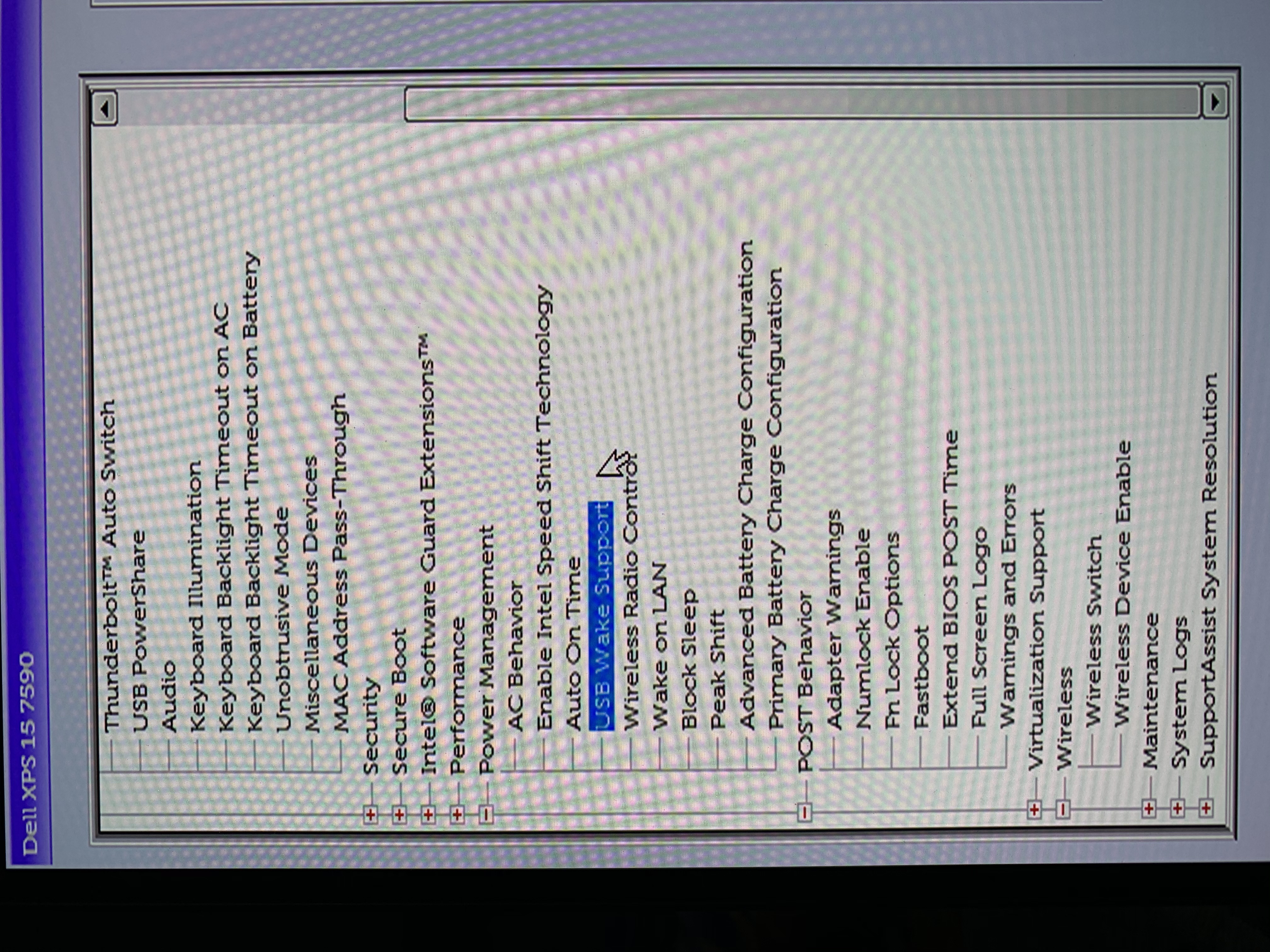

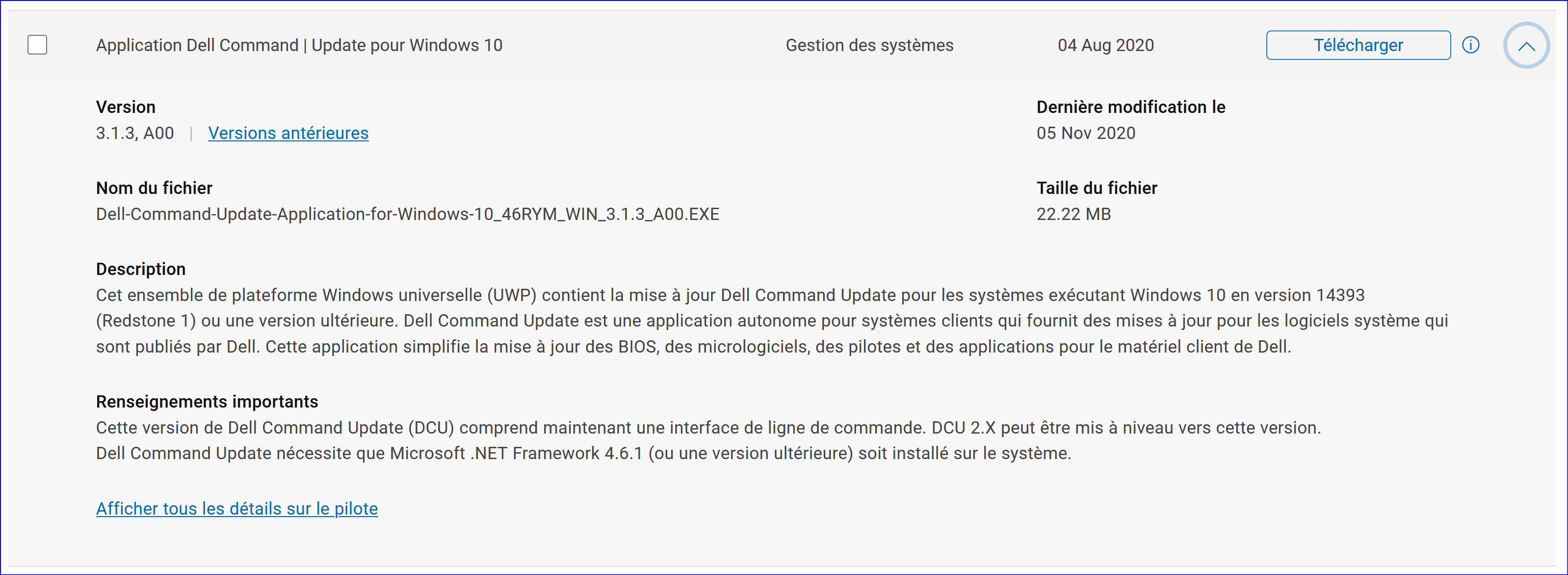

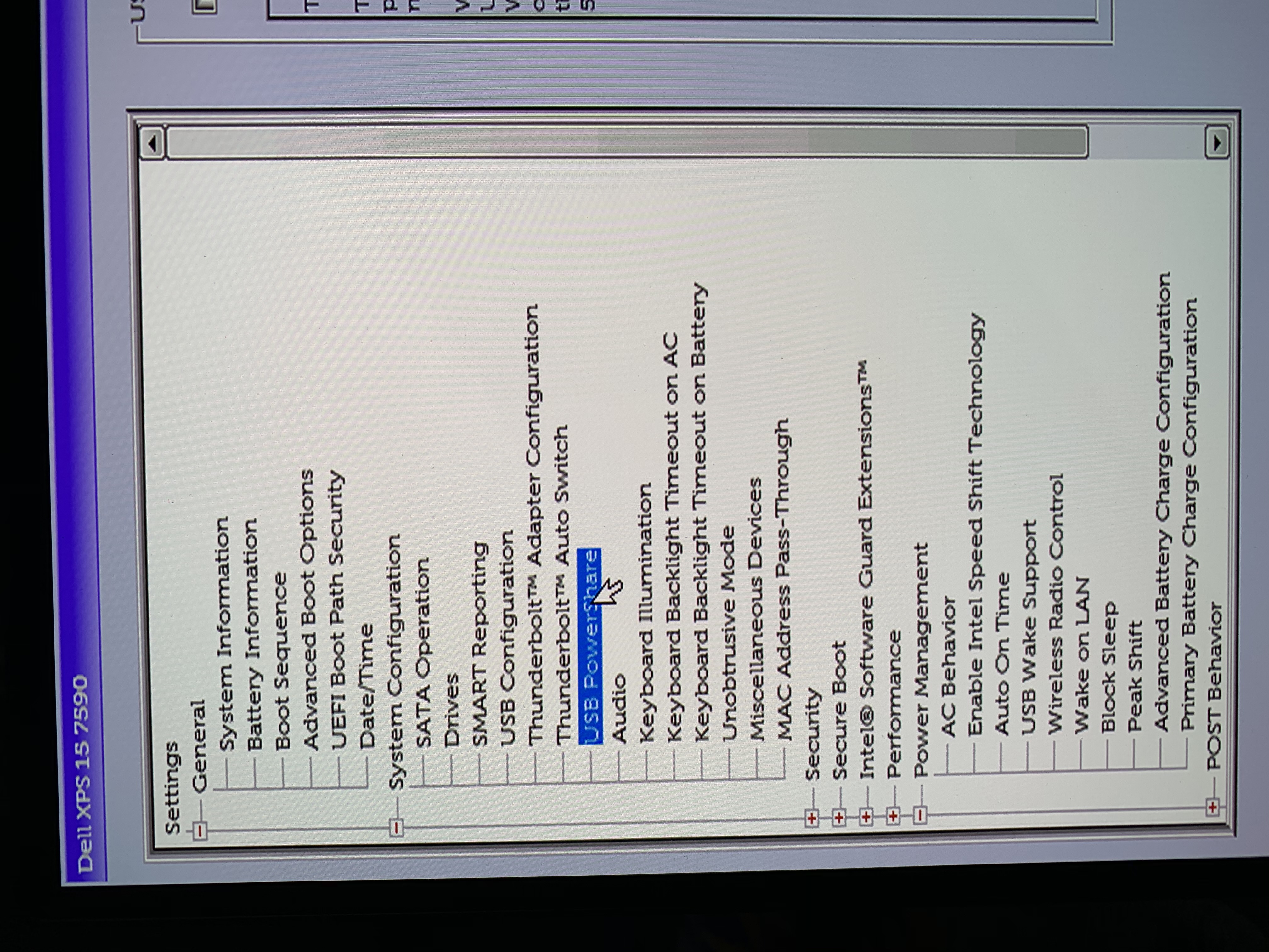

Yves B. Posté(e) le 5 novembre 2020 Posté(e) le 5 novembre 2020 Salut @Sylvain44, Il y a 23 heures, Sylvain44 a dit : Ah, tu veux dire réinstaller (si possible) le Dell Power Manager Service ? Pour installer cette application, il est préférable de l'installer via le Microsoft Store, tu n'as qu'à taper DELL Power, et le résultat est offert immédiatement. Depuis le site DELL, télécharges “Application DELL Command | Update pour Windows 10”. Tu l'installes, et ensuite tu peux l'exécuter, cela va détecter les mise à jour de “Drivers” obsolètes et manquants. C'est dans le BIOS que tu trouveras les réglages de tes ports USB. Tiens nous informé A+

Sylvain44 Posté(e) le 5 novembre 2020 Auteur Posté(e) le 5 novembre 2020 Entre temps, j'ai fait la manip dans le Bios et miracle "Gestion de l'alimentation" est présente !! Pour en finir, je veux bien un dernier petit coup de main pour Dell Update qui ne dépasse toujours pas les 10% 1
Toto61 Posté(e) le 5 novembre 2020 Posté(e) le 5 novembre 2020 il y a 3 minutes, Sylvain44 a dit : j'ai fait la manip dans le Bios et miracle "Gestion de l'alimentation" est présente !! Ce n'est pas un miracle, mais une fonctionnalité ;-) En tout cas, ce n'est pas ta "descrapification" des programmes qui a pu jouer sur ce paramètre dans le Bios. Sans @Yves B., je crois que l'on y serait encore. Pour l'utilisation de ce logiciel de mise à jour des pilotes, ne l'utilisant pas sur les miens, je te laisse voir avec lui.

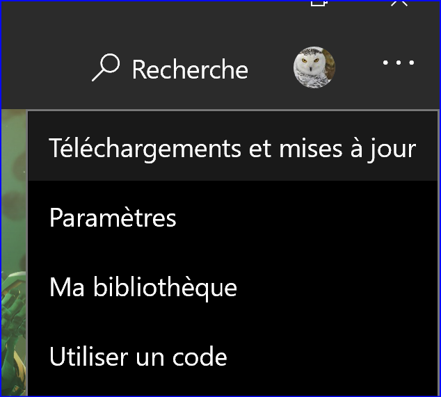

Yves B. Posté(e) le 5 novembre 2020 Posté(e) le 5 novembre 2020 Salut @Sylvain44, Il y a 2 heures, Sylvain44 a dit : J'ai lancé Dell Update il y a 30 mn et ça ne semble pas avancer (10%)... Ça ne devrait pas être aussi long !??? Si l'application est toujours à la recherche de mise à jour, ouvres le « Gestionnaire des tâches », et mets fin à la tâches. Redémarres ton ordinateur, et via le Microsoft Store, lances une recherche de mises à jour. Voici la version actuelle que Microsoft va installer si détecter ??? Ton application devrait être détectée, car ton “service tag” est bien reconnu. Avant de télécharger le logiciel, est-ce que tu as cliqué sur la flèche pour avoir plus de détails, et ensuite cliqué sur « Afficher tous les détails sur le pilote », pour vérifier que ton système était bien inclu ? Tiens nous informé A+
