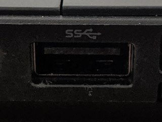

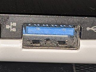

Normalement, il y a une différenciation entre les 2 types de ports
  • soit une couleur bleu sur le connecteur interne
  • soit la présence discrète d'un "ss" (pour "Super Speed") devant le symbole USB
IMG_20201101_183604.jpg.a42854d27adf3a1ccd365168ac530030.jpg IMG_20201101_183446.jpg.67242cdbc892858d21fc50e86e6a7a4c.jpg
