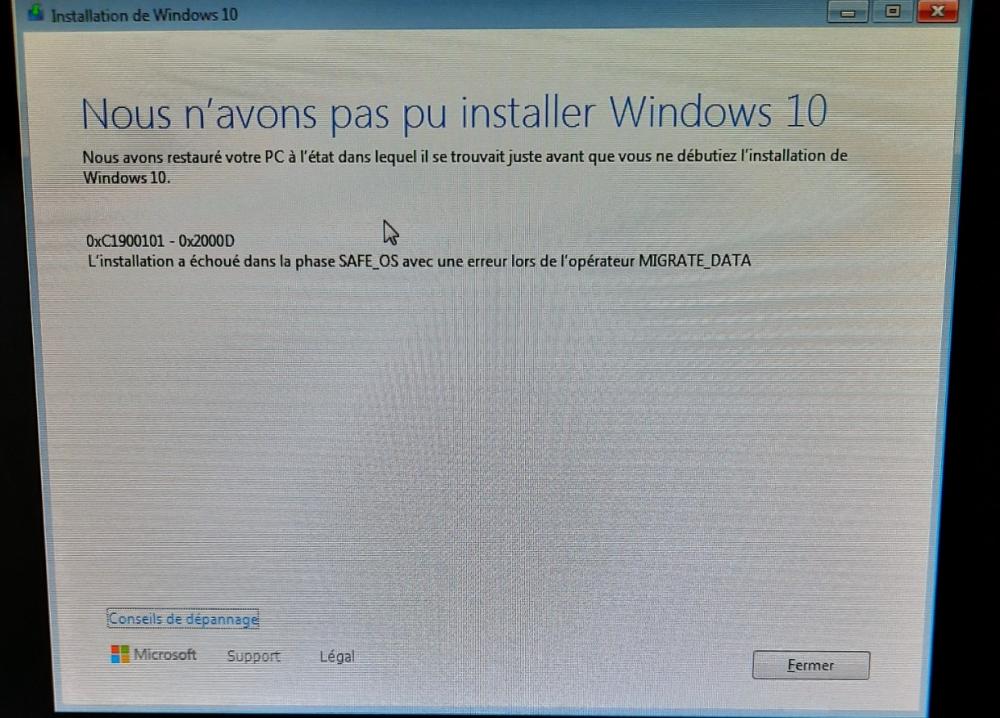

Benji Posté(e) le 14 octobre 2020 Share Posté(e) le 14 octobre 2020 (modifié) Bonjour, j'ai un bug lorsque j'essaie d'installer windows 10 sur un pc windows 7, au bout de 21% d'installation (écran bleu avec écrit en blanc installation en cour), l'installation échoue et au redémarrage de l'ordinateur, Voici le message: (photo screen) J'ai mis les pilotes à jours via drivercloud, fait les mises a jours avec windows update, essayé d'installation windows 10 en mode sans échec (mais l'installation ne peut pas se faire en mode sans échec), j'ai également essayé d'installation en débranchant le câble Ethernet pour ne plus être connecté au réseau mais aucun résultat, toujours le même message Modifié le 14 octobre 2020 par Benji Lien vers le commentaire

Benji Posté(e) le 15 octobre 2020 Auteur Share Posté(e) le 15 octobre 2020 J'ai pris la configuration sur un pc identique et dont la mise à jour windows 10 a fonctionné. Je veux faire passer un pc windows 7 professionnel sur un windows 10 professionel, pour essayer de faire la mise à jour, j'ai utiliser l'assistant mise à jour windows 10, qui télécharge windows 10 et j'ai également essayé d'installer par une clé USB boutable windows 10. Lien vers le commentaire

Benji Posté(e) le 26 octobre 2020 Auteur Share Posté(e) le 26 octobre 2020 J'ai fais une analyse du disque dur avec la commande chkdsk, j'ai mis à jour tous les pilotes, j'ai ensuite connecté tous les périphériques de l'ordinateur, j'ai également désactiver l'antivirus et la mise à jour échoue toujours avec ce message '' L'installation a échoué dans la phase SAFE_OS avece une erreur lors de l'opérateur MIGRATE_DATA Lien vers le commentaire
Tulburite Posté(e) le 26 octobre 2020 Share Posté(e) le 26 octobre 2020 En faisant une recherche sur le net j'ai trouvé énormément de cause à ce type de messages d'erreur (je m'excuse j'ai utilisé google), mais je suis tombé sur un article très intéressant ... quoique ils sont tous intéressants. Ta situation me réconforte dans l'idée de faire une installation depuis 0, cependant je comprends très bien ta problématique. As-tu quand même essayé de contrôler ton DD avec CrystalDiskInfo, Autrement y a t’il un crack de Windows dans le coin qui a déjà eu ce problème et qui sait comment le résoudre Lien vers le commentaire
