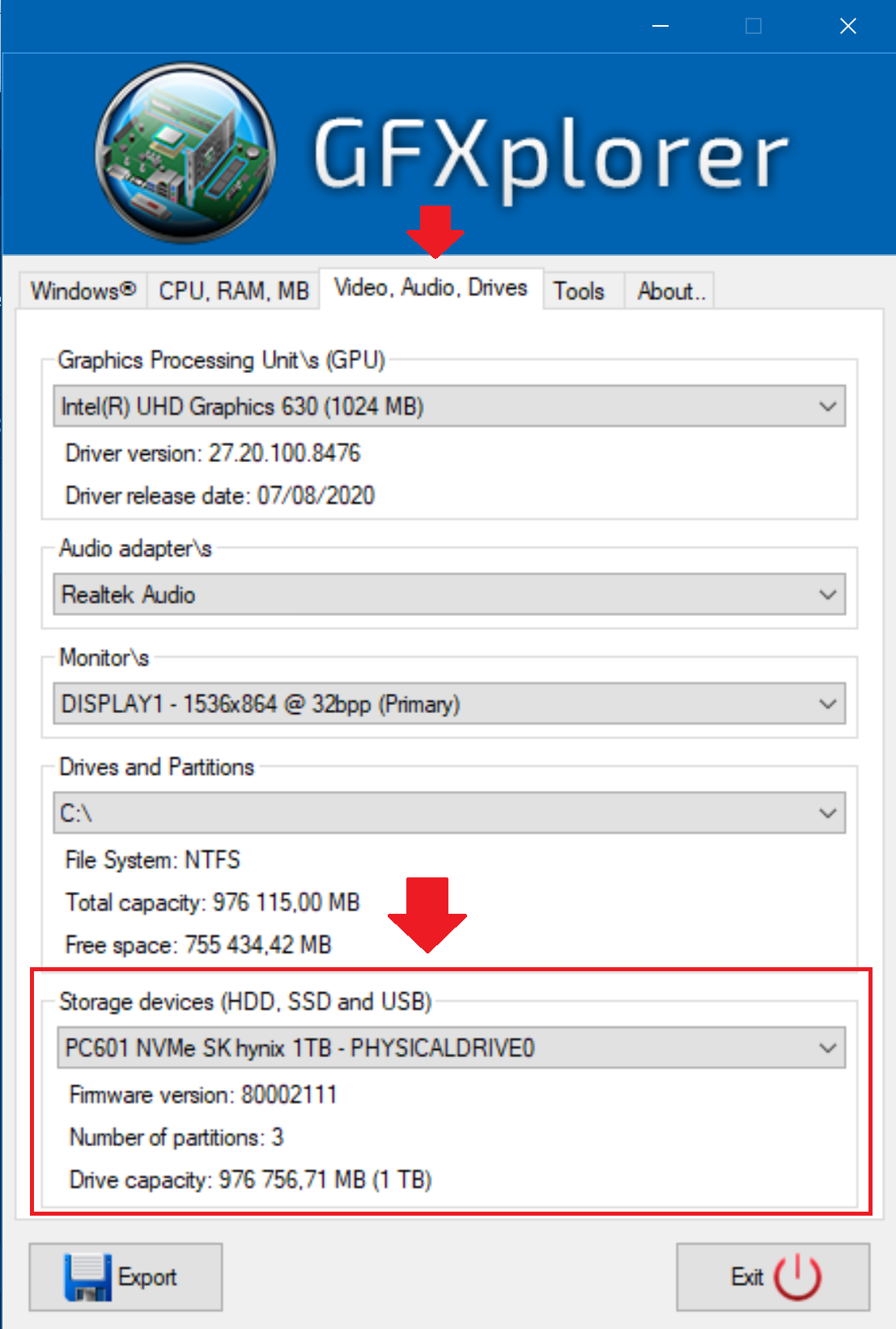

Bonjour à toutes et tous,
@Delta par curiosité, peut tu me dire avec quel logiciel tu as vu cet "énorme trou"
J'ai 2 SSD dans ma tour dont un qui va sur ces 4 ans. J'aimerais bien voir son état, comme je l'ai dit par curiosité.

yop là,
Smart defrag de chez iobit :smile:

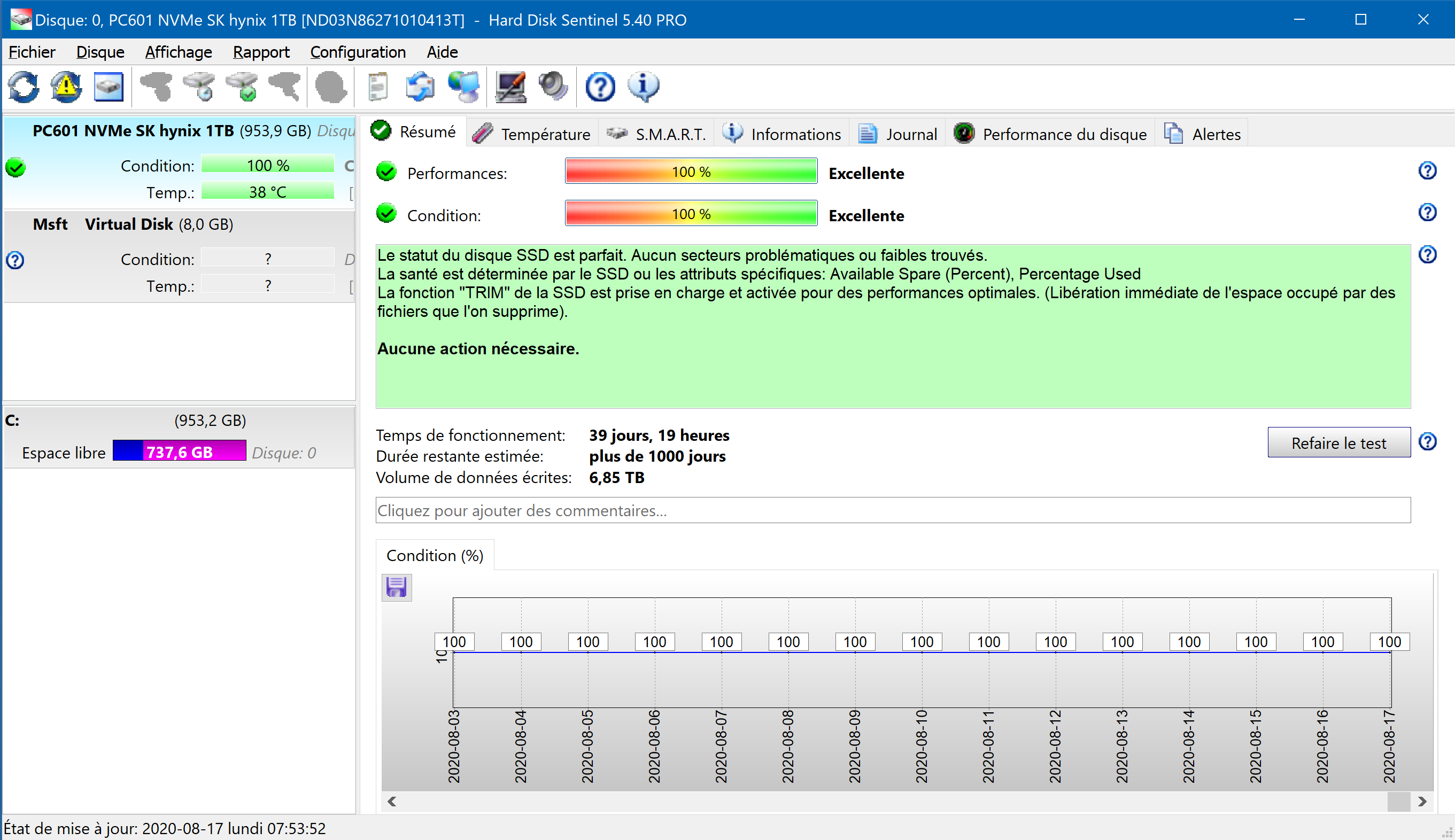

@Yves B., j'ai installé Hard disk Sentinel: mon M2 bon à 100%, mon SSD Crucial bon à 99%, mon SSD Kingston bon à 98% et la fonction TRIM est activée sur chacun.
Modifié par Monteau13

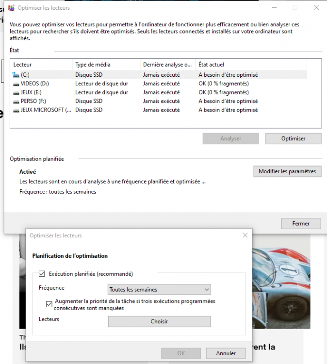

Bonjour @Monteau13 @Yves B. @Delta
Moi aussi j'ai installé Hard disk sentinel, et smart defrag pour voir, et la fonction TRIM est bien sur mon ssd Samsung mais pas sur mon M2 Crucial ???  normal  ??  chai pas  :unsure:
pourtant
Pourtant
Jamais exécuté ???? et toutes les semaines ?????

Salut @jojo89,
il y a une heure, jojo89 a dit :
C'est un “bug” qui n'a toujours pas été corrigé :
Citation
I don't know if this is a continuing problem, a new problem or a recent resurgence of one we've seen in previous builds including, I think, in some Preview Builds
I can run it and it appears fine, but when I shut down and restart it always goes back to "Never run".

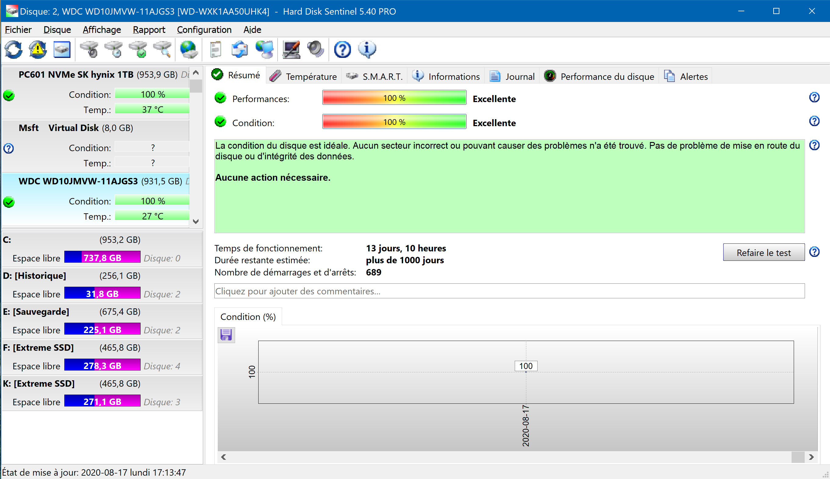

Salut @jojo89,
J'viens de faire un p'tit test avec Hard Disk Sentinel, j'y ai branché deux SSDs externes, et un HDD externe (2 partitions), comme tu peux le voir “la condition du disque est idéale”, et il n'y a aucune mention de “Trim” puisqu'il s'agit d'un HDD (contenant Sauvegarde & Historique des fichiers).
Et pour les deux SSDs externes, la fonction “Trim” était bien activée pour chaque SSD.

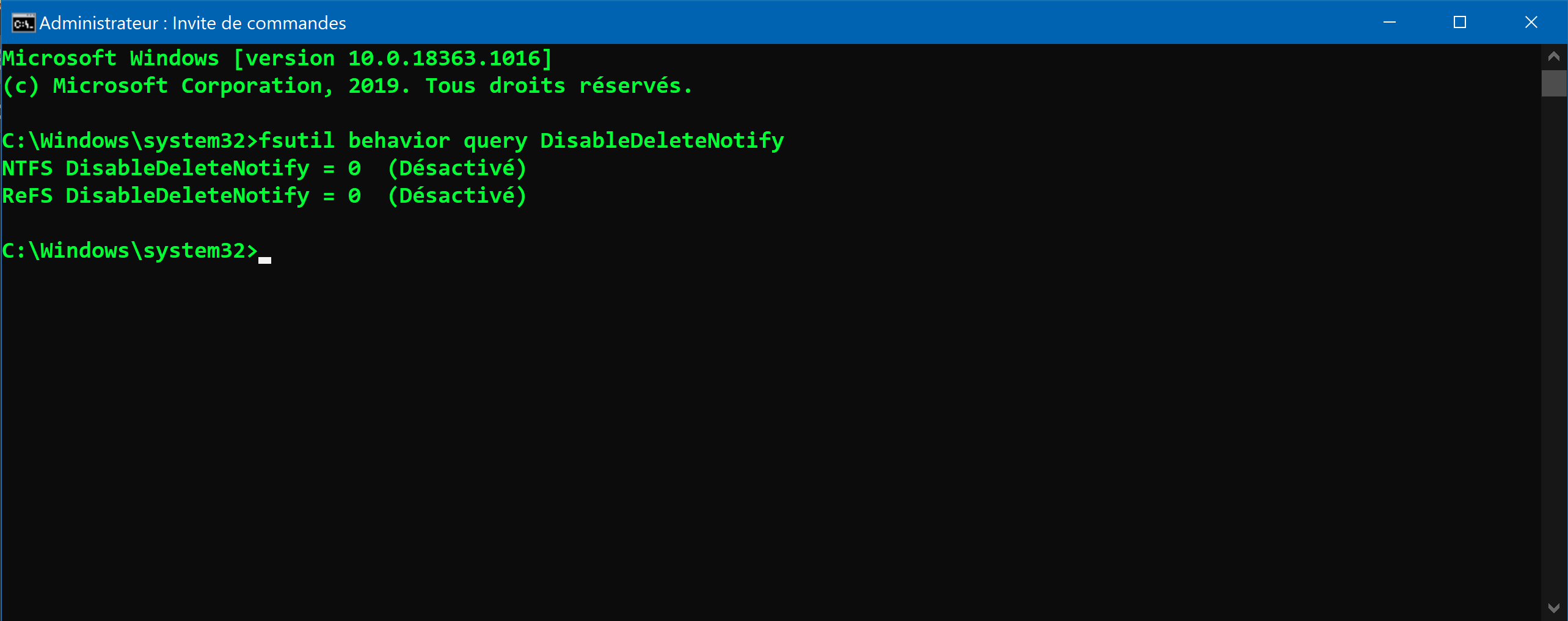

Maintenant chose que je ne sais pas, hier quand j'ai lancé cette invite de commande :
Pourquoi il y a 2 lignes ? c'est pour mes 2 SSD ?  no se !
Bonne journée
à+
Salut @jojo89,
Il y a 1 heure, jojo89 a dit :
C'est pareil pour moi. Et je n'ai qu'un seul disque NVMe. C'est un +/- nouveau système de fichiers.
