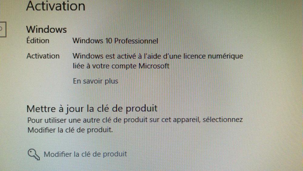

Bushi Posté(e) le 15 septembre 2018 Auteur Posté(e) le 15 septembre 2018 (modifié) Je ne sais pas si c'est cela que vous demandez sinon faut que je monte au grenier voir sur la boite de la CM ? et sinon oui windows est bien activé! j'ai retiré une image avec un semblant de code série ou licence par mesure de sûreté équipe modération Delta Modifié le 15 septembre 2018 par Delta
Bushi Posté(e) le 15 septembre 2018 Auteur Posté(e) le 15 septembre 2018 par contre comme dit précédement et je ne sais pas pourquoi lorsque je regarde dans le Bios je ne vois pas mon lecteur blueray alors qu'il fonctionne sous windows donc pas possible de booter dessus et second souci je n'ai pas ou je n'ai pas trouvé la possibilité d'avoir un second bout dans le bios, je vois bien mes DD mais pas de possibilité de clé USB donc ça va être un vrai galère
Delta Posté(e) le 15 septembre 2018 Posté(e) le 15 septembre 2018 no no je ne demande pas des clé de licence !! d’ailleurs cela n'en est pas une celle que vous montré. mais il y a des moyens d’extraction de clé du bios pour les re introduire dans une news carte mère
calisto06 Posté(e) le 15 septembre 2018 Posté(e) le 15 septembre 2018 à l’instant, Delta a dit : no no je ne demande pas des clé de licence !! d’ailleurs cela n'en est pas une celle que vous montré. mais il y a des moyens d’extraction de clé du bios pour les re introduire dans une news carte mère Ah ouf j'ai eu peur (je n'avais pas bien vu j'ai cru que c'était la clé w7)
calisto06 Posté(e) le 15 septembre 2018 Posté(e) le 15 septembre 2018 Donc le PC (cm ) est bien enregistré sous w10 pro : autant en profiter car il doit être activé automatiquement à l'installation

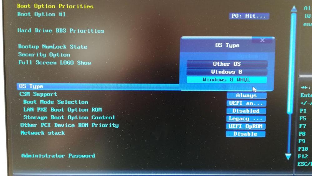

Bushi Posté(e) le 15 septembre 2018 Auteur Posté(e) le 15 septembre 2018 Par contre a un endroit dans le bios c'est juste marqué windows 8 ?
Delta Posté(e) le 15 septembre 2018 Posté(e) le 15 septembre 2018 il y a 4 minutes, Bushi a dit : Par contre a un endroit dans le bios c'est juste marqué windows 8 ? c'est normal ... 8 n'est pas resté longtemps sur le marché, 8.1 a pris la place assez rapidement
Bushi Posté(e) le 15 septembre 2018 Auteur Posté(e) le 15 septembre 2018 Faut il que je mette sur Other os ?
