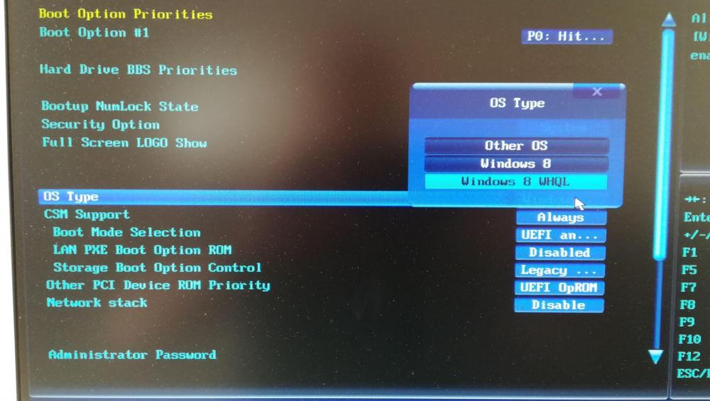

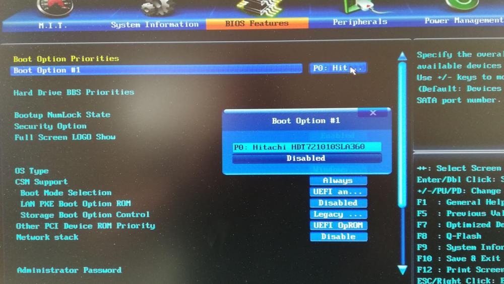

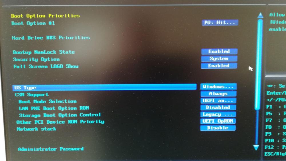

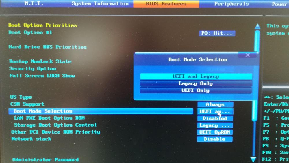

Mais qui lui a demandé d'installer 1709 ? Si on part dans tous les sens on va pas y arriver . Là je lis le manuel du bios pour avoir des renseignements sur la config (photos) des disques et faire faire une install UEFI donc je dois vois ce qui a été bricolé (vu que msinfo indique un bios légacy : bios hérité p2  )

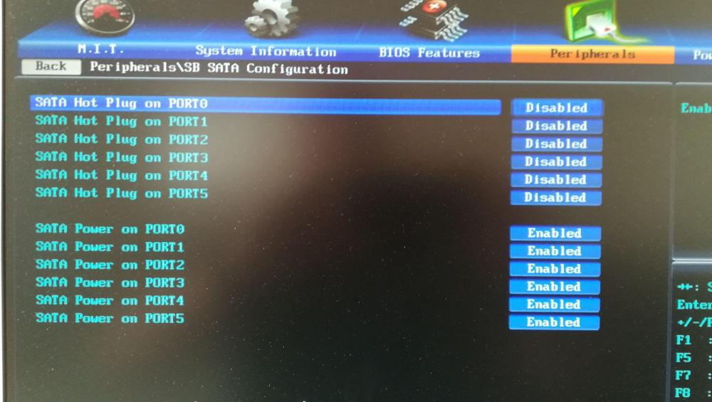

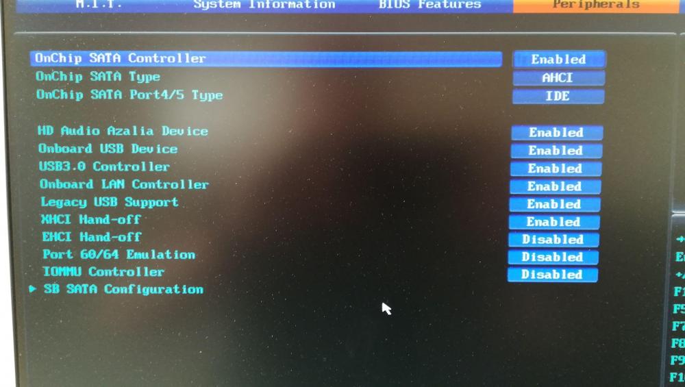

@Bushi donc j'ai besoin de ta config exacte avec les disques installés et ce qu'il y a dessus (données ou système) et que tu ailles dans le bios .
Va dans système information et ATA port information et fais une photo des périphériques installés
Va dans bios feature et fais une capture écran des réglages  pour info ça doit ressembler à ça mais en meilleure qualité pour qu'on puisse lire

bon je te poste les photos sur un autre poste j'en ai pris 6 espérant que cela pourra te donner des infos

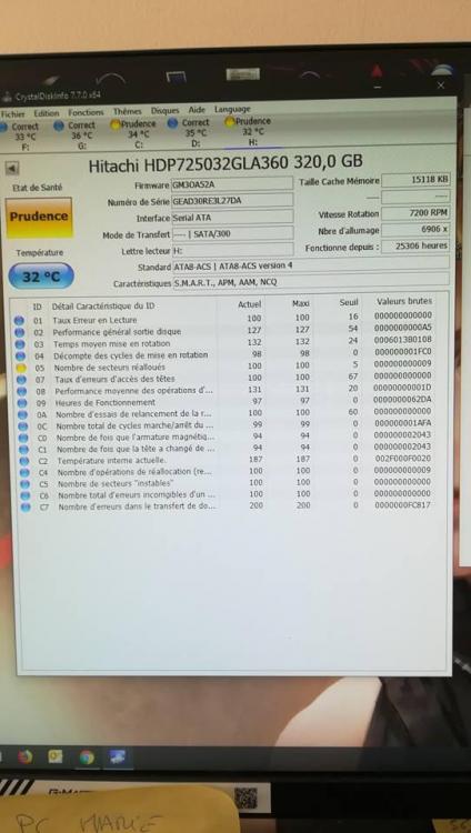

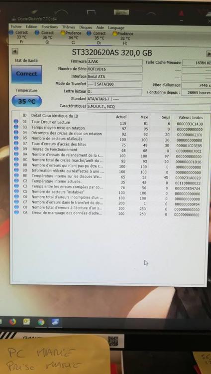

Pour le disque actuel (celui qui ne passe pas l'update) tu me dis qu'il est passé de XP à w10 (XP date de 2001 ) : le pb n'est pas le passage à w10 home ou pro mais la vétusté du disque qui doit commencer à flancher : on va vérifier .
Fais un test avec cristaldisk info version portable  de ce disque http://www.gratilog.net/xoops/modules/mydownloads/singlefile.php?cid=226&lid=1911 (je verrais le bios après) et poste une capture écran du résultat .
Sauvegarde impérativement les données et clés de logiciels de ce disque car pour moi si ton disque a plus de 10 ans il y a urgence à le faire (ça n'est pas certain mais qd même )

J'ai comme qui dirais l'impression que le disque est ancien donc je fais vérifier sa santé . Pas la peine d'installer si le DD est trop vieux .

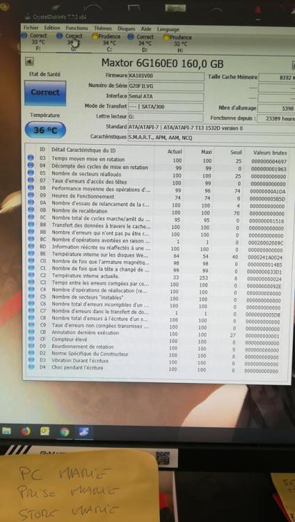

Bon le disque est vieux et commence à s'abimer : donc pour moi autant réinstaller sur un disque dur en bon état car là ça ne va pas aller en s'améliorant . Je vais appeler notre technicien hardware @Delta qui pourra te confirmer (si tu le souhaites) la chose . Tu ne m'as pas dit ce que tu as comme autre disques disponibles ,il me faut aussi leur âge et savoir si ils sont en bon état  : pas la peine d'installer sur des disques qui ont 10 ans d'âge (ça n'est pas comme le vin , pas d'amélioration avec l'âge )
Donc rebranche les autres disques, liste les et pour chaque fait une capture écran de ce que donne crystaldisk ( voir onglet disques)
En plus dans mon Bios je me suis rendu compte pas de second boot donc mon lecteur CD n'est pas pris en compte et je ne vois pas non plus la possibilité de mettre en second un clé usb, je suis donc dans la "moise"
