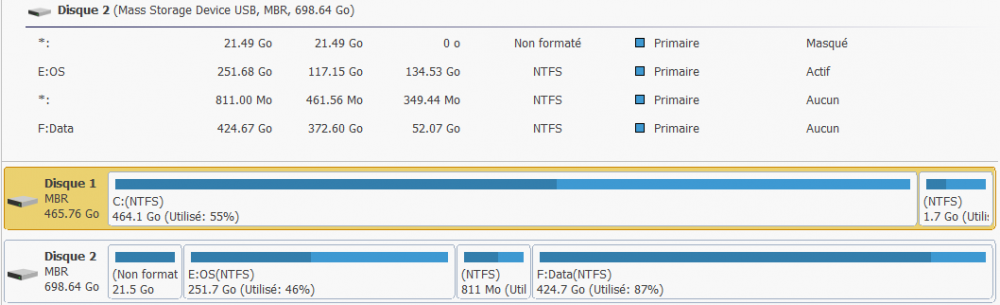

calisto06 Posted December 27, 2019 Posted December 27, 2019 fais moi une capture écran des disques avec minitool PW http://www.gratilog.net/xoops/modules/mydownloads/singlefile.php?lid=1991 Attention à bien décocher Avast à l'installatiion Place toi sur le disque 1Je veux voir le partitionnement (GPT ou MBR) pour savoir si tu as le bon réglage cad : disque GPT /UEFI et MBR /Légacy bios . Si tu as un UEFI et que le disque est en MBR c'est pas bon , dans ce cas il faut passer le bios en Légacy dans les réglages , mais pour savoir tout ça il me faut le résultat de MPW PS : je ne vois pas l'astérisque qui signale un disque en GPT sous diskpart à droite de la colonne GPT ...si il n'y a rien c'est à priori du MBR donc ce serait le bios qui serait mal réglé : à vérifier .
Schmol44 Posted December 27, 2019 Posted December 27, 2019 (edited) Ok, je viens de rentrer, voici la capture (il y a disque 1 et disque 2, je t'envoie la capture du disque 2 qui correspond au disque 1 de la capture précédente. A priori, ils sont d'ailleurs tous les deux en "MBR". Bonne réception et Merci Edited December 27, 2019 by Schmol44
calisto06 Posted December 27, 2019 Posted December 27, 2019 Donc si tu es en MBR pour le disque 2 tu dois être en Légacy ou avoir l'option csm activée : elle permet de booter sur du non UEFI . Perso je te conseille de voir dans les réglages du bios pour mettre ton disque en boot légacy dans le bios .
