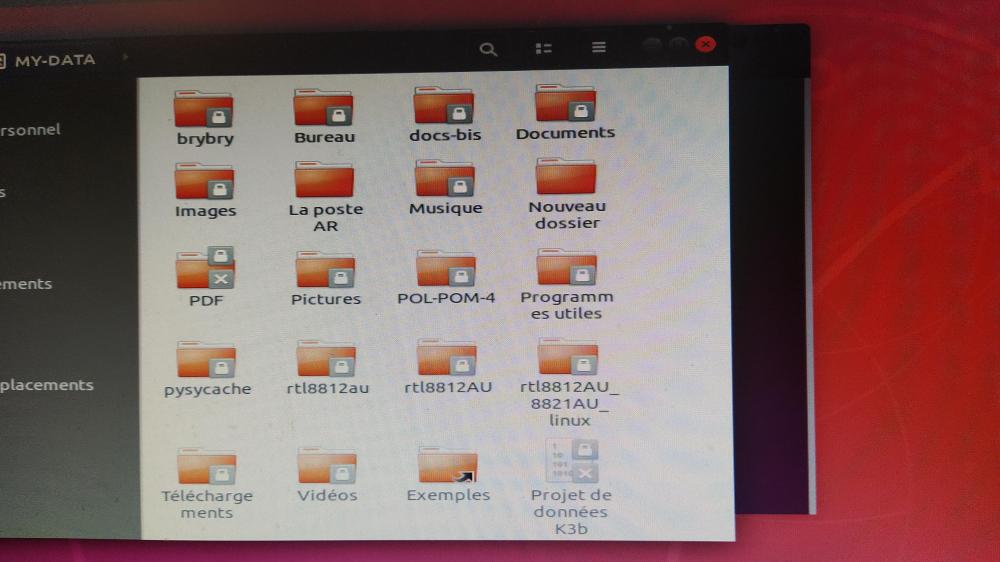

Je sais que pour faire le copier-coller ou un transfert des dossiers, il faut qu'il ne soit plus en Root et que je retrouve mes droits de propriétaire ! Mais je ne sais pas comment faire !
Je ne veux pas devenir Root, je veux retrouver mes droits de propriétaire en tant que brybry pour pouvoir transférer mes dossiers !

NiJe lui fait confiance et je l'ai tapé sur le terminal et j'ai bien vu que je passais en root. Je ne sais pas ce que je dois faire ensuite ! Je te joins une photo des dossiers !
Normalement, tu fais un clic de droite avec ta souris et tu te redonnes les droits sur tes dossiers afin de faire tes sauvegardes. Si ça ne marche pas, tu peux essayer de retrouver tes droits (uniquement pour faire tes sauvegardes avec sudo et chmod en tapant la commande suivante :
sudo chmod -R u+rwx,g+rwx,o+rwx /chemin/vers/votre/dossier
Tu dois remplacer /chemin/vers/votre/dossier par le chemin du dossier ou tu veux changer ces droits pour tes sauvegardes.

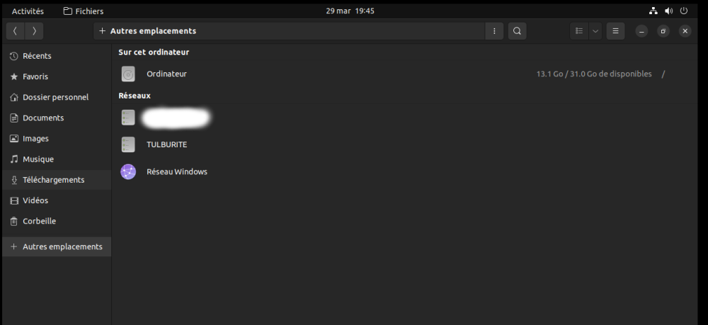

Merci pour ces précisions, cependant quand tu es en live sur ton cd, arrives-tu à monter ton disque dur principal de ta machine, soit avec le terminal (avec la commande "mount") ou soit en passant par le gestionnaire et "autres emplacements" comme cette capture d'écran
C'est peut-être un peu différent chez toi, mais sur cette capture d'écran quand je clique sur ordinateur, je monte mon hdd, est-ce pareil chez toi ? autrement quand tu passes par l'application disque, que se passe-t-il, arrives-tu à monter ton hdd ?

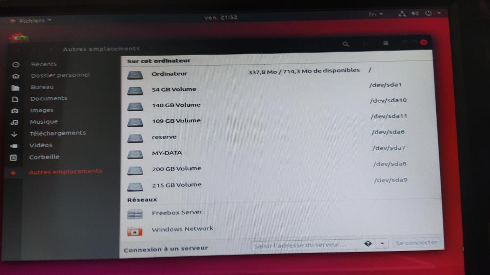

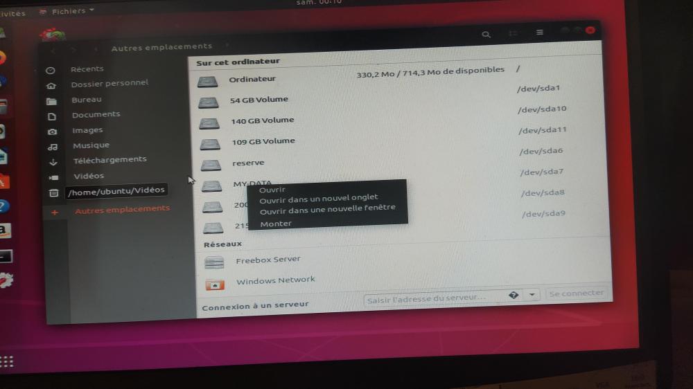

Je ne sais pas si c'est ce que tu veux savoir, mais quand j'ouvre "autres emplacements" det sue je clique sur une partition, elle s'ouvre aussitôt et les dossiers apparaissent et l'icône de la partition se retrouve sur la page de session avec, quand je clique, plusieurs possibilités dont "propriétés, démonter ..." Donc je pense qu'il est se monte automatiquement !
Quand je passe par l'application disque, je ne comprend pas trop ce que tu me demandes : je lance le disque en mode "essayer", je fais le choix de la langue et une page de session avec le lanceur d'applications apparaît. J'ajoute l'application du terminal et des paramètres pour régler la date et l'heure ! Donc je pense que tout se monte automatiquement !
Merci pour la photo, et si tu cliques sur /dev/sda7 admettons, as-tu un petit signe qui ne met à droite comme ceciCapturedcrandu2024-03-2922-15-56.png.c1828b0226a08043e565c8fe488d0a1a.png
Si oui, ça veut dire que ton disque se monte, et après si tu cliques dessus tu as tes fichiers qui apparaissent, c'est juste ? (merci de mettre une photo)
